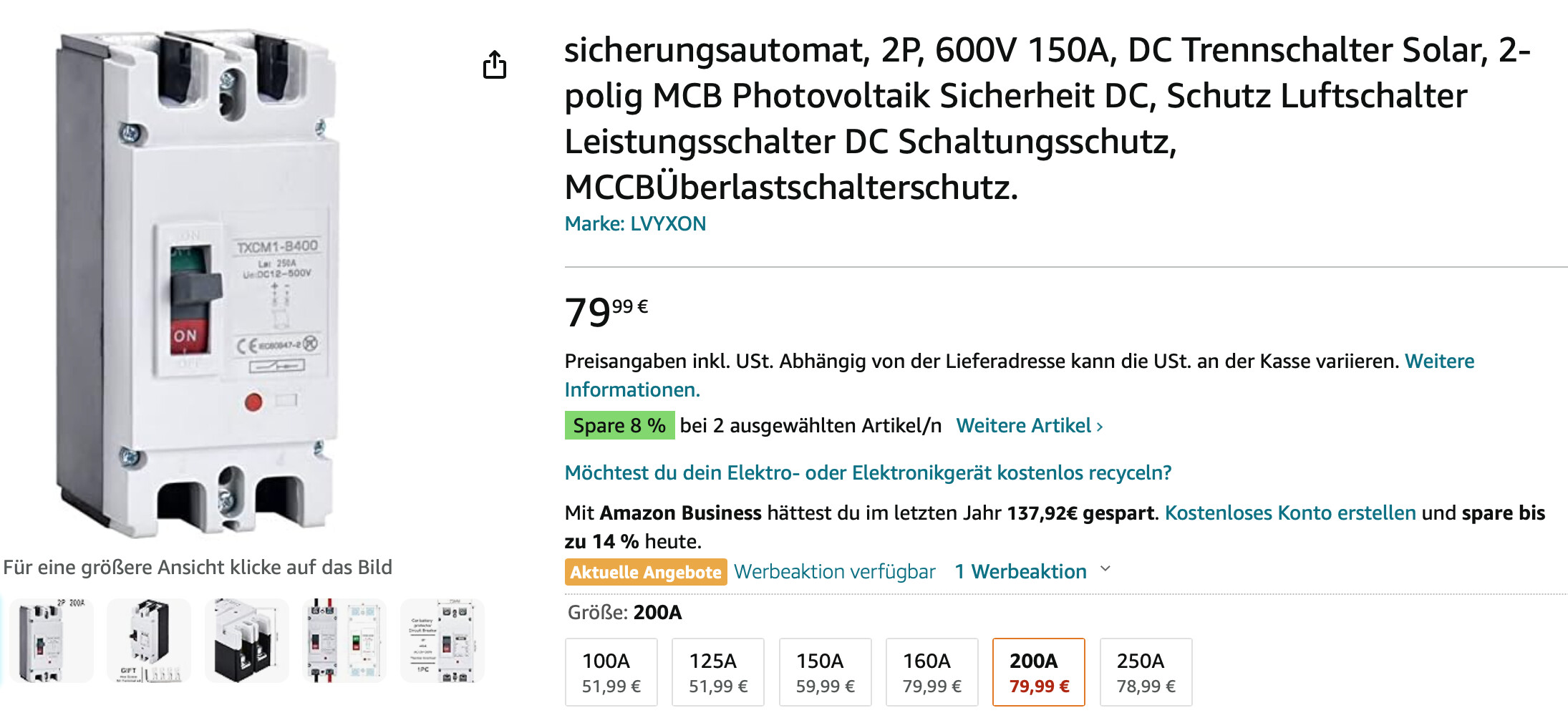

möchte zwischen Batterie (EEL 200 A) und Wechselrichter (Deye SG04LP3), die nahe beieinander stehen, einen Trenner in die Kabelverbindung einbauen.
Ich möchte den nicht in beide Leitungen (positiv + negativ) einsetzen, weil ich denke, dass eine einpolige Trennung reichen müsste. Gibt es irgend einen Grund einen Pol zu bevorzugen?

Nimm einen 2 poligen Sicherungsautomaten
dann stelle sich die Frage nicht. ?
Und nein, die Dinger sind, obwohl aus China kein Kernschrott

@Auric: diesen Schalter habe ich schon bestellt, weil er die 200A Spitzenlast kann, aber ich will ihn nicht zweipolig nutzen. Was soll der Nutzen sein? Ich wüsste jetzt keinen.
Ich sehe vielmehr die Gefahr dass ich beide Pole sehr nahe zusammenführen muss und eher die Gefahr eines Kurzschluss bei fehlerhafter Anwendung der Kabelmontage/-demontage. Außerdem wird von Bewertungen bemängelt, dass es Probleme bei der Isolierung der Pole oder ähnlich gibt.
das trennen von beiden polen gleichzeitig lässt den dabei entstehenden Lichtbogen statistisch gesehen früher abreissen.
Aber Du kannst selbstverständlich kaufen, montieren, den Pol auswählen was wie wo warumauchimmer wie Du willst. ?
@auric Hmm, spannend. Also wenn ich einen Kreis öffne, dann geht der Lichbogen bis zu einer gewissen Distanz. Wenn ich den Kreis an zwei Stellen gleichzeitig öffne, reduziert sich dann die Reichweite der Lichtbögen oder gibt es dann zwei Lichtbogen der gleichen Distanz also doppelt so viel Lichtbogendistanz in Summe? Denn solange ein Lichtbogen besteht fließt ja noch Strom, aber ich nehme an, dass es beim Lichtbogen einen erheblichen Widerstand, Spannungs- und Energieabfall gibt, sodass ein zweiter Lichtbogen nicht mehr dieselbe Spannung und Distanz hinkriegt!?
Der Schalter hat ja nur einen Hebel, von daher lösen die beiden Pole wohl relativ synchron aus. Es könnte vielleicht mechanisch so sein, dass es trotzdem eine zeitliche Differenz gibt und diese so groß ist, dass erst der eine blitzschnell und erst danach der andere schaltet. Ich würde annehmen, wenn das mechanisch so ist, dass es dann immer gleich ist, d.h. einer schaltet zuerst und aber man kann es nicht beeinflussen und kaum ermitteln.
Nur wenn einer versagen sollte und zumindest ein Lichtbogen (oder Kontakt) bestehen bleibt, hilft zur Sicherheit noch der Zweite.
Aber mir ist trotzdem die Gefahr eines Kurzschlusses bei so großer Nähe der Kontakte ein Graus.
