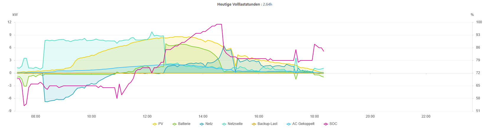

mein Solis S6-EH3P 15 kW schaltet um die Mittagszeit bei schönem Wetter und ca 900V Spannung den Strom auf null. Der WR wirft keine Fehlermeldung aus.
Am WR hängen 2 Strings mit je 18 Trina 455 Gr.28 Leerlaufspannung 53,4V. Aussentemperatur beim Abschalten jeweils deutlich über 10 Grad, WR Temperatur ca 50 Grad (hängt im Freien, wird noch geändert). Vmax liegt bei 1000V, da bin ich eigentlich safe drunter. Am WR hängen weiter ein Felicity Akku 15kWh und ein SMA WR mit weiteren 3 kW.
Hat jemand eine Kristallkugel parat und kann mir sagen woran das liegen kann? Schutzschaltung wegen Überspannung und Übertemperatur kann man ausschliessen, oder?

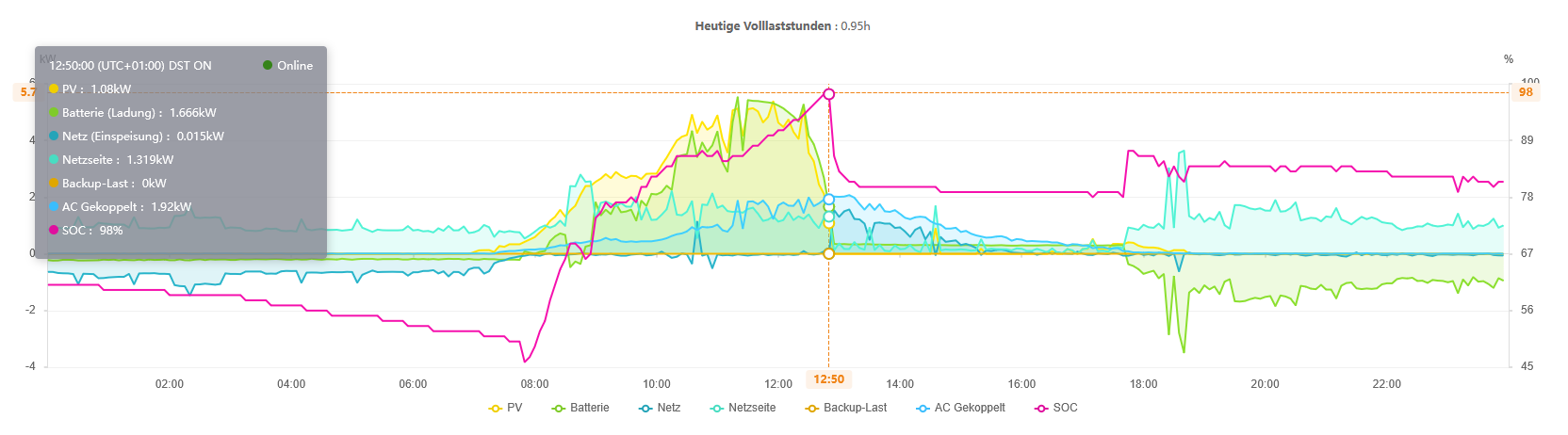

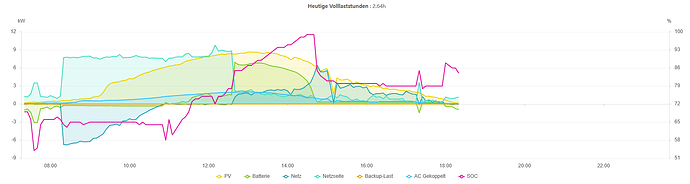

Wenn ich mir das Diagramm anschaue, denke ich, dass es etwas mit dem Speicher zu tun hat.
Das ist ein 15kWh Felicitysolar und die Produktion bricht ein, wenn der 100% SOC erreicht. Seltsam ist auch, dass der Speicher innerhalb weniger Minuten auf 80% wieder fällt. Das entspräche einem Verbauch von 3kWh innerhalb einer Viertelstunde. Das wäre nur denkbar, wenn in der Ziet das UAto lädt und komplett aus der Batterie bedient würde. Wäre auch seltsam. Aber das Auto hing zu dem Zeitpunkt auich nicht an der Wallbox.

Die Temperatur ist grenzwertig hoch. Die PV-Leistung ist grenzwertig hoch für den Speicher. Leistung mal zum Spass auf 4-5kW begrenzen und schauen

Wenn der WR aussen schon 50° hat, wirds innen noch wärmer sein. Das lebt nicht allzu lange, bzw. die Leistung wird gedrosselt. Das gleiche gilt für die Batterie.
Dauerhaft sollte man eine Batterie mit höchstens C/2 belasten. Also z.B. eine 10kWh Batterie maximal mit 5kW.
OK, Temperatur verstehe ich. Mal schauen was ich da tun kann. Das ist übrigens die Innentemperatur, ausgelesen mit Home Assistant.
Aber Laut Datenblatt lädt der WR die Batterie pro Anschluss mit maximal 150A. Mit ungefähr 50V sind wir da bei 15 kWh Batterie ziemlich genau bei C/2. Das sollte doch kein Problem sein, oder? Zur Not müsste ich mal schauen ob ich die Ladeleistung im WR noch etwas begrenzen kann,
Musst du für niedrigere Temperatur als 15-20 Grad sowieso.
