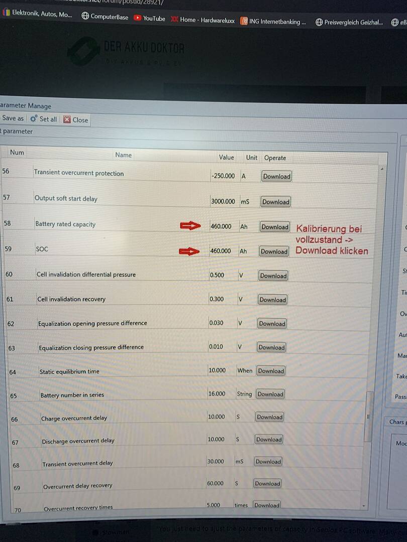

wie schön, dann bin ich damit nicht alleine. Habe seit dieser Woche auch eine Kombi aus DIY-Akku (16x EVE LF280K) mit Seplos 10E BMS an einem Solis S5-EH1P4.6K-L am Laufen. Kommunikation zwischen Solis und Seplos funktioniert zuverlässig über CAN-Bus. Das BMS mit den vielen Einstellungen habe ich mittlerweile auch ziemlich gut verstanden und macht das was ich möchte.
Mein Sorgenkind ist bisher auch der Solis... Konfiguriert habe ich den Akku als "User-Define". Aber die Einstellungen in diesem Menü sind meines Wissens nirgends beschrieben. Hat jemand vielleicht eine Doku dazu?
  1. Was ist denn z.B. der Unterschied zwischen Battery OVV_Pro und Charge OVV_Pro?
  2. Es gibt die Einstellungen Overcharge SOC (95%) und Overdischg SOC (20%). Soweit verständlich, aber wofür ist dann Discharge Depth, wenn ich doch schon meine SOC-Grenzwerte festgelegt habe?
Hier gibt es noch viel zu testen bis die Kiste macht was sie soll. Vielleicht können wir hier unsere Erfahrungen austauschen.

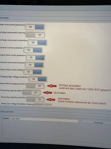

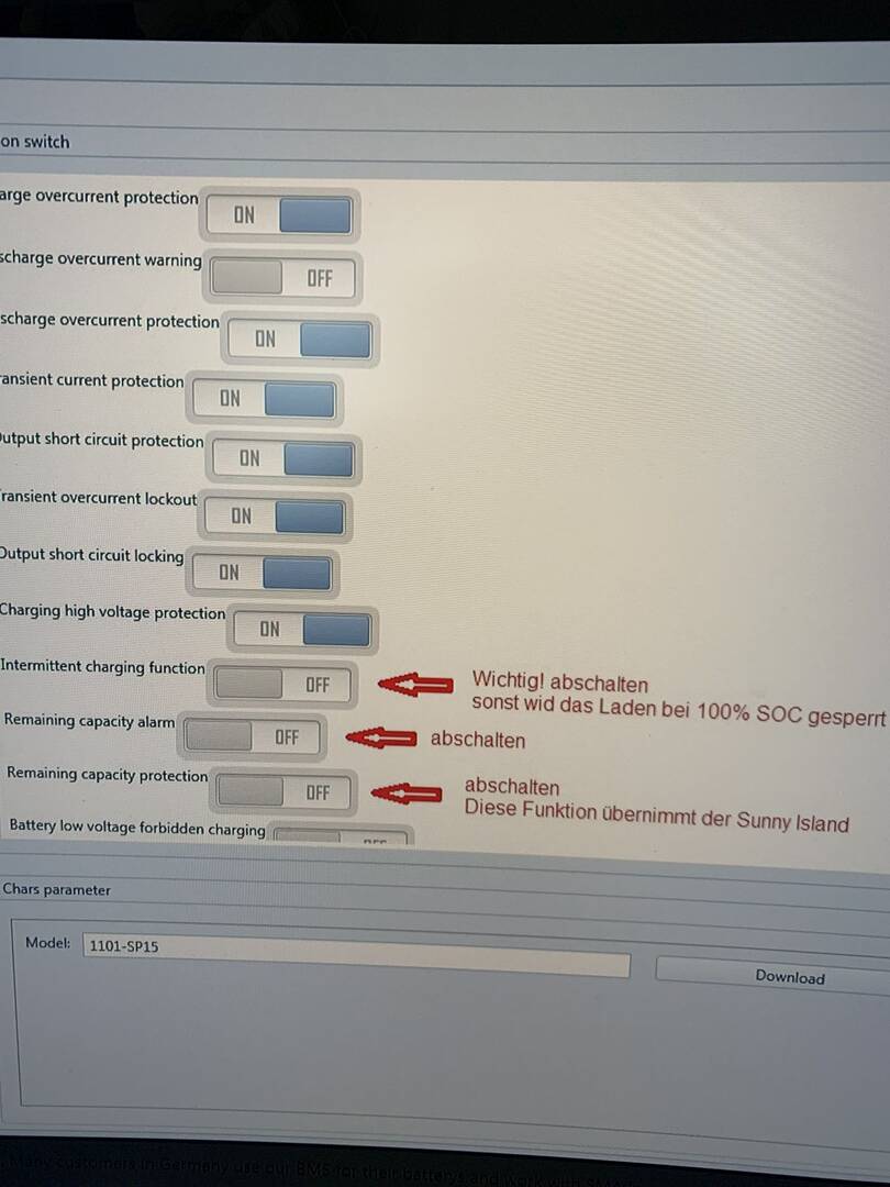

Moin, ja mit Seplos muss man ein wenig Geduld haben, mein Batterie fällt bei schnellen laden
in Standby und will sich dann nicht mehr selbstständig aufwecken, Soc.98,2% Heute neuen Test Mal schauen ob es alleine Startet, abends mein Haus Versorgen mit Power.
Also hier hat auch Andreas dazu etwas geschrieben, Einstellungen Seplos. evtl. schau dir das an, testen die Einstellungen.

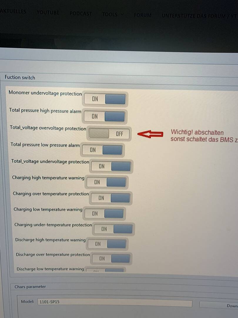

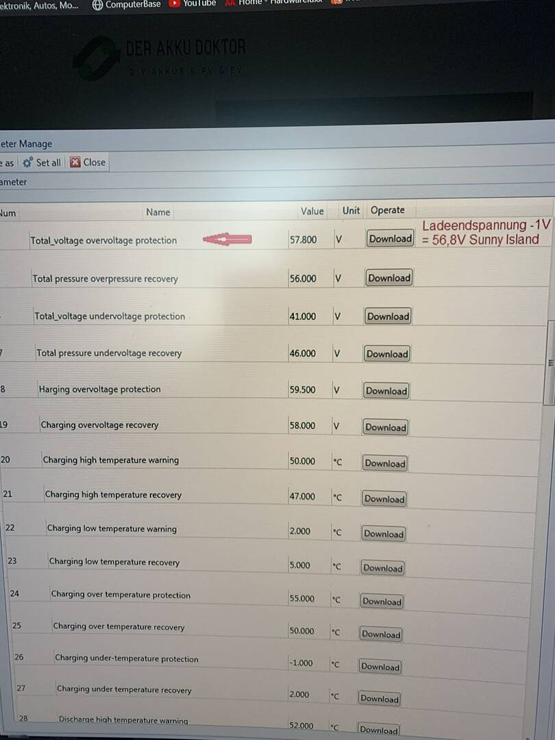

Das Phänomen habe ich auch schon öfters beobachtet, dass das BMS von alleine in Standby ging und nicht mehr geladen oder entladen wurde.
Aber heute hatte ich Glück und stand daneben, als es wieder passierte. Es wurde gerade mit 70A geladen, SOC lag bei ca. 60%. Plötzlich Ladestrom auf 0 und am BMS blinkt die Standby LED. Zu dem Zeitpunkt waren alle Spannungen noch weit von den festgelegten Alarmschwellen entfernt. Das bedeutet das Seplos BMS hatte in dem Moment keinen Alarm angezeigt. Nach dem Abschalten war das Seplos in Standby und hatte Laden und Entladen mit voller Leistung freigegeben, aber es passierte einfach nichts. Selbst nach mehreren Stunden Wartezeit hatte sich der Zustand nicht verändert. Letztlich blieb nur das BMS auszuschalten und wieder einzuschalten. Nach der Neuverbindung zum Solis wurde wieder geladen Link entfernt
Nach dieser Beobachtung ist für mich der Solis der Schuldige. Das Seplos macht eigentlich genau das was ich möchte. Beim Solis bin ich mir da nicht so sicher... Nach Kontrolle meiner eingestellten Speicherparameter im Solis hab ich auch nicht wirklich eine Idee was das Problem für den Abschaltvorgang gewesen sein könnte. Die Grenzwerte waren zu dem Zeitpunkt nicht annähernd überschritten. Naja bleibt aktuell nur weiter fröhliches Stochern im Dunkeln {green}:wink:
@ X-Raider das Passiert wenn mit hohen Spannung abgeschaltet wird, dann bewegt sich der Standyby nicht mehr von der stelle,
so etwas hat der Andreas auch berichtet, ich denke für die Batterie ist der Seplos zuständig, sowie unsere Smarthmeter.

Vielen Dank für die Hilfe hier! Ich habe die Einstellungen übernommen und seitdem auch keine Ladeabbrüche mehr gehabt. {blackemo}:wink:

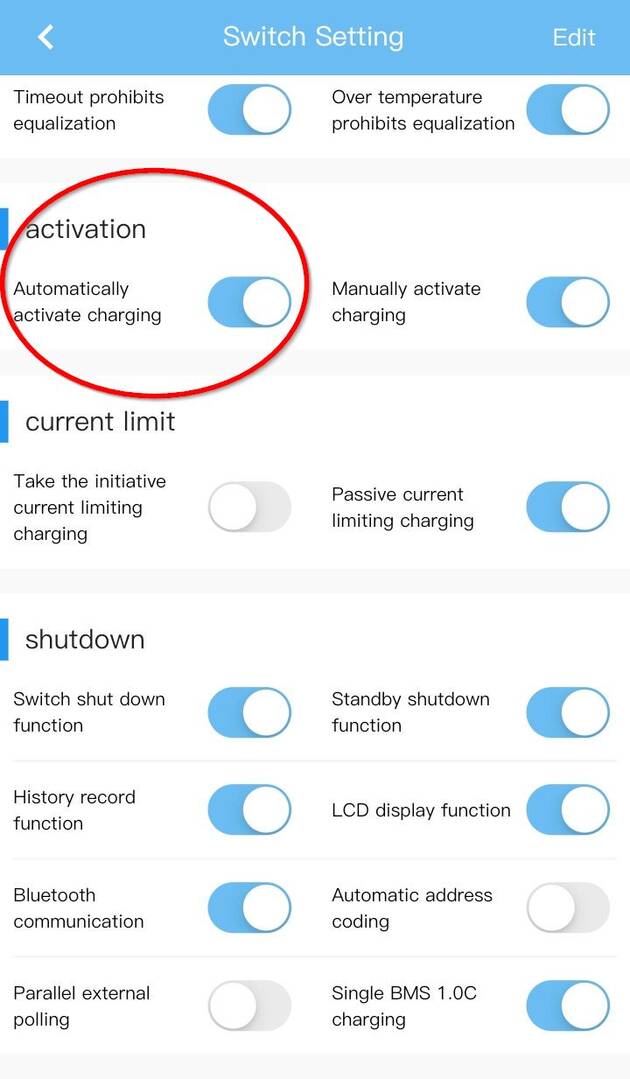

Ich möchte auch noch etwas mit Euch teilen, was ich rausgefunden habe... Ich hatte das Problem, wenn das Seplos zB in die Overvoltage-Protection gelaufen ist und die Ladung gestoppt hat, dann konnte der Speicher auch nicht mehr entladen werden sondern verweilte dauerhaft im Standby. Geholfen hat dann nur ein Aus- und wieder Einschalten des BMS.
Ich habe die Funktion "Automatically activate charging" eingeschalten und seitdem ist das Problem weg!
Mittlerweile läuft die Kombi Solis-Seplos sehr zufriedenstellend.

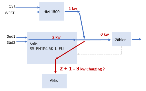

Andere Frage bzgl. S5-EH1P4,6K-L / S5-EH1P3.6K-L :
Kann der S5 Hybrid mehr in den Akku laden, als momentan von den 2 MPPTs kommt?
Hintergrund ist, dass ein eigener Hoymiles Mikrowechselrichter zwei Ost+zwei West-Panels abdeckt und der S5 nur 2 nach Süden ausgerichtete Felder unterstützt.
D.h. es könnten z.B. 1kw von den Ost+West Panels über den Hoymiles reinkommen und gleichzeitig 2kw von Süden. Kann dann der S5 3kw in den Akku schieben, um 0kw an das Netz abzugeben?
Ja ich kann bestätigen, dass das funktioniert. Ich habe hier auch noch einen normalen String-Wechselrichter neben dem Solis, und der Solis lädt auch dessen Überschuss in den Akku.
Voraussetzung dafür ist allerdings, dass der 3-Phasen-Meter vom Solis korrekt am Netzanschlusspunkt vom Haus installiert ist. Damit kann der Solis den Überschuss des anderen Wechselrichters sehen und in den Akku laden.
