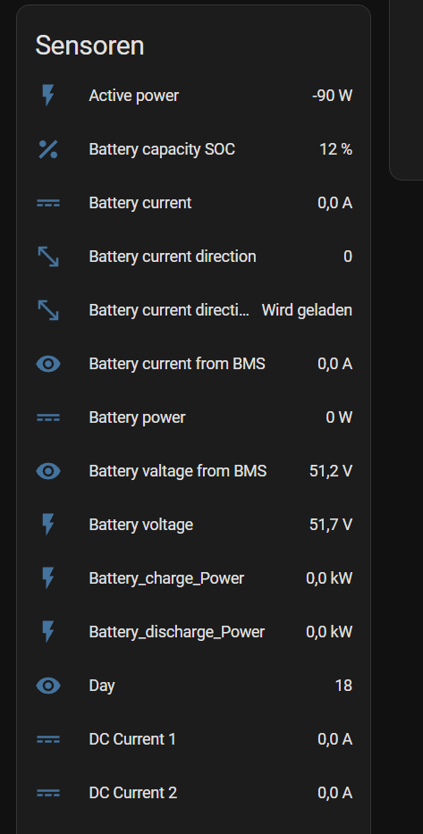

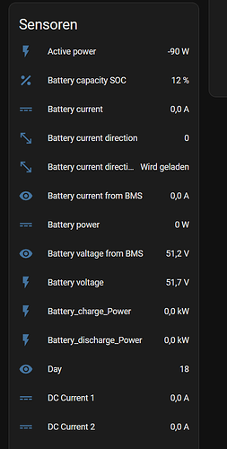

Hallo Zusammen,
kurze Frage.: Hat jemand zufällig die Pdf für die write Vorgänge beim Seplos RHI Wechselrichter. Die read PDF habe ich schon abgearbeitet.
Allerdings ist mein Stromtarif bald auf Stundengenau Umgeschalten, und ich möchte es einfach mal Probieren, ob das auch so funktioniert :wink:
Ich lese die Daten übrigens mit ESPhome aus. Hier mal den Quelltext....
