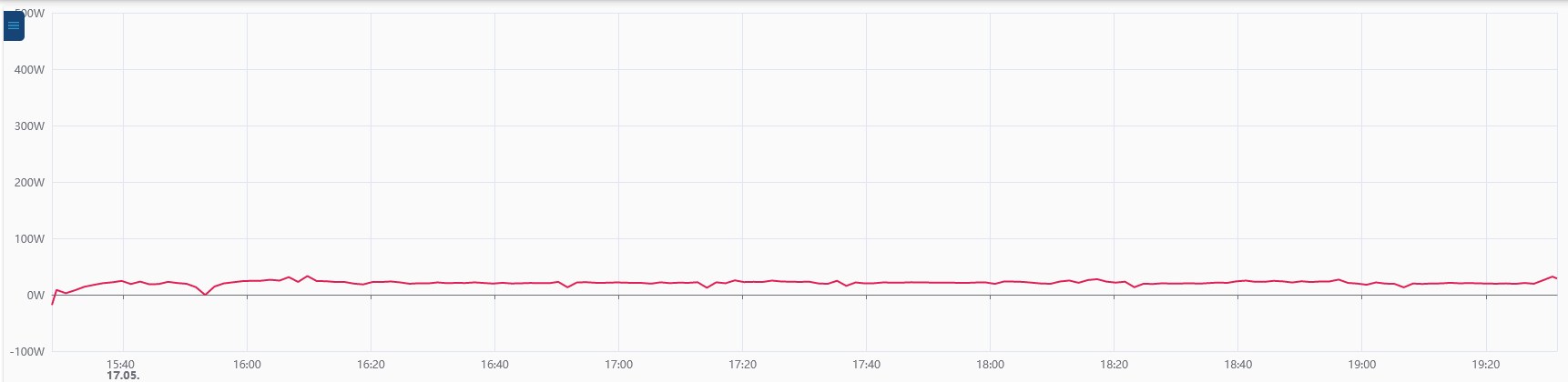

Der Solis funktioniert OK bei Nacht (Nulleinspeisung) bei leichtem Pendel +-20Watt um die Nullage.

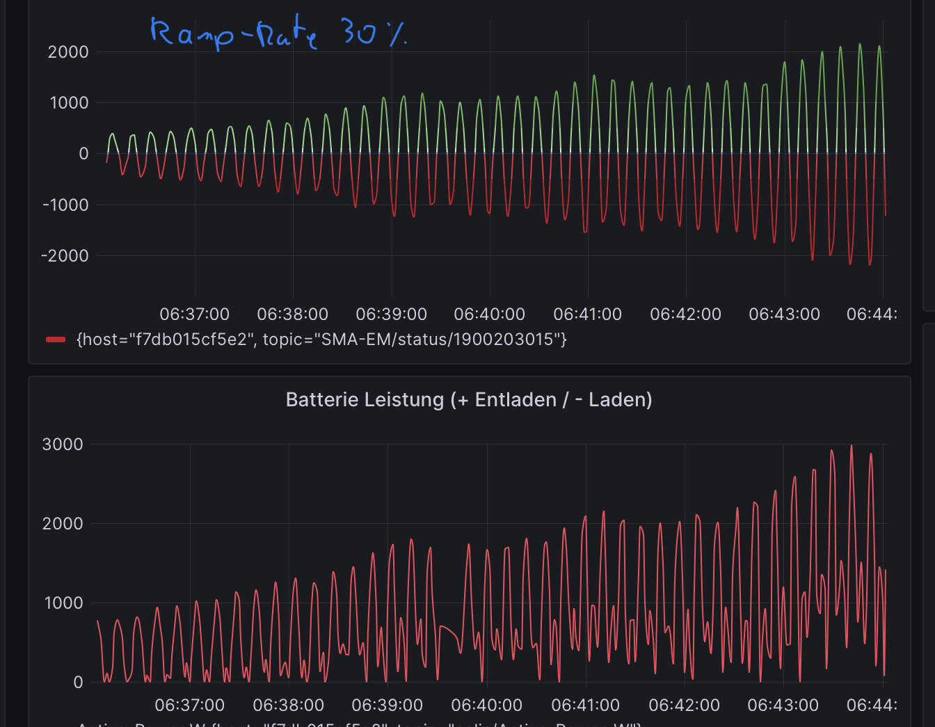

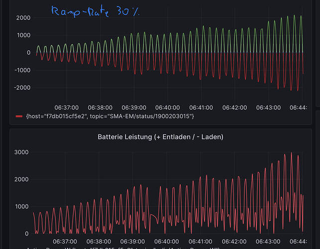

Mein Solis RAI-3K-48ES-5G pendelt heftig um die Nullage, wenn ich nur leichten Ueberschuss (<1kw) von der Solar Anlage habe.

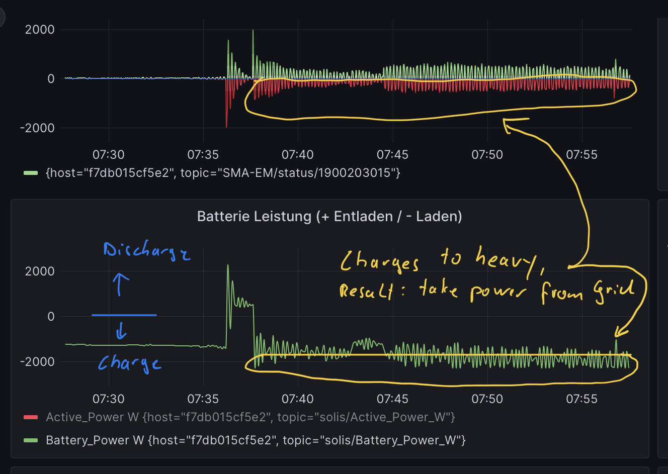

Bei leichtem Überschuss lädt er die Batterie zu heftig und muss dann Strom aus dem Grid ziehen. Das merkt er schnell, und anstatt einfach nicht mehr die Batterie zu laden fängt er an einzuspeisen. Da ja wie gesagt die PV schon leichten Überschuss hatte (deswegen wurde ja der Akku geladen) und dann noch zusätzliche Einspeisung vom Solis - da wird Zuviel ins Grid gegeben.
Um den Loop zu schließen, macht der Solis einen 180 grad Schwenk, stoppt das entladen des Akkus und fängt dann wieder viel zu stark an den Akku zu laden.
Die Einspeisung/Bezug vom Grid sieht also wie eine Sinus-Welle aus - mal Zuviel, mal zuwenig und das im recht schnellem Wechsel. Dabei sind durchaus Peaks von 500-1000 Watt in beide Richtungen drin.
Hatte versucht das ganze Mittel Ramp-Rate Einstellung in den Griff zu bekommen. Klappt nicht wirklich. Bin von default 600% auf 50% runter mit nur marginaler Verbesserung.

Was geholfen hatte, ist das ich per Seplos-BMS den Parameter „Charge Limit“ beeinflusst hatte. Dies honoriert dann der Solis und der Akku wird nicht mehr mit voller Leistung geladen und das Pendelnproblem wurde gelöst. Allerdings ist das manuelle setzen des CHarge-Limits im Seplos keine Lösung. Schließlich soll bei gutem Ertrag der Solis auch mit maximaler Leistung die Akkus laden können.

danke. Habe mal einen Screenshot hinzugefügt. Das pendeln geht über Minuten hinweg. Denke das das Schreiben auf Register 43117 helfen sollte.
Auslöser ist ja das der solis zu stark laden will..
3 43117 U16 0.1A Battery charge current maximum setting float
