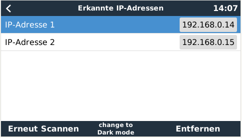

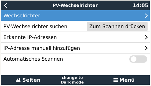

Also hab ich nun kurzer Hand mal über die Remotekonsole einen Scan laufen lassen und Dieser findet dann auch beide IP Adressen des sog. WiFi-Dongles. Bei mir war der WiFi/LAN Dongle beim WR mit dabei. WR und Dongle sind auch bereits jeweils mit der aktuellsten Firmware versorgt.
Hier Also den Scan angestoßen:
Es wird sogar was gefunden:
Beide IP-Adressen (WiFi und LAN) werden erkannt:

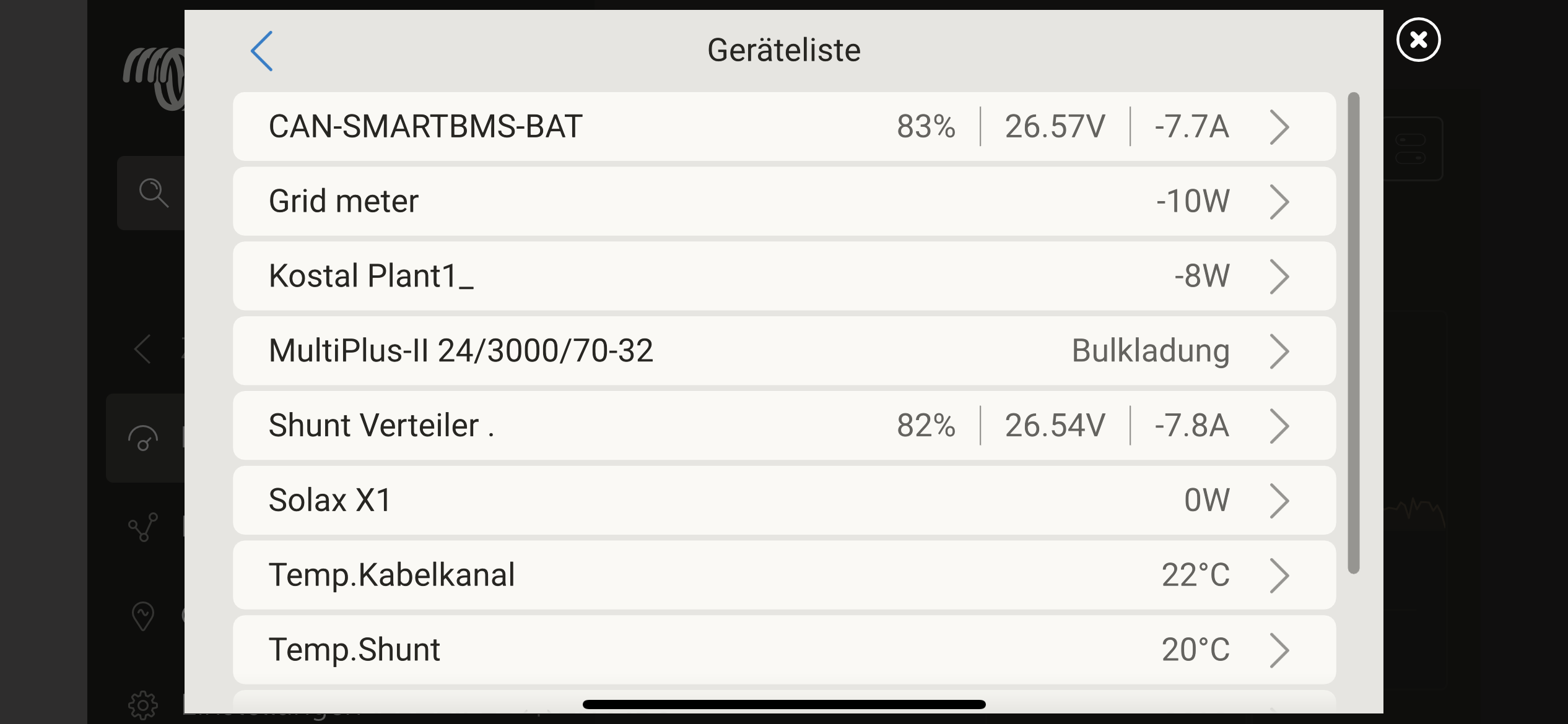

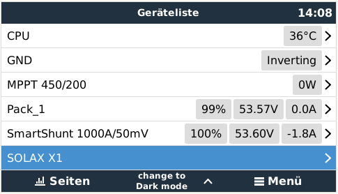

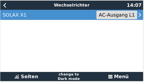

Und in der Geräteliste taucht der Solax auch auf:

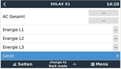

Aaaber: Keine Daten. Es werden keine Daten angezeigt:

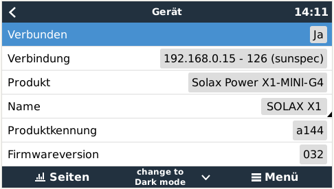

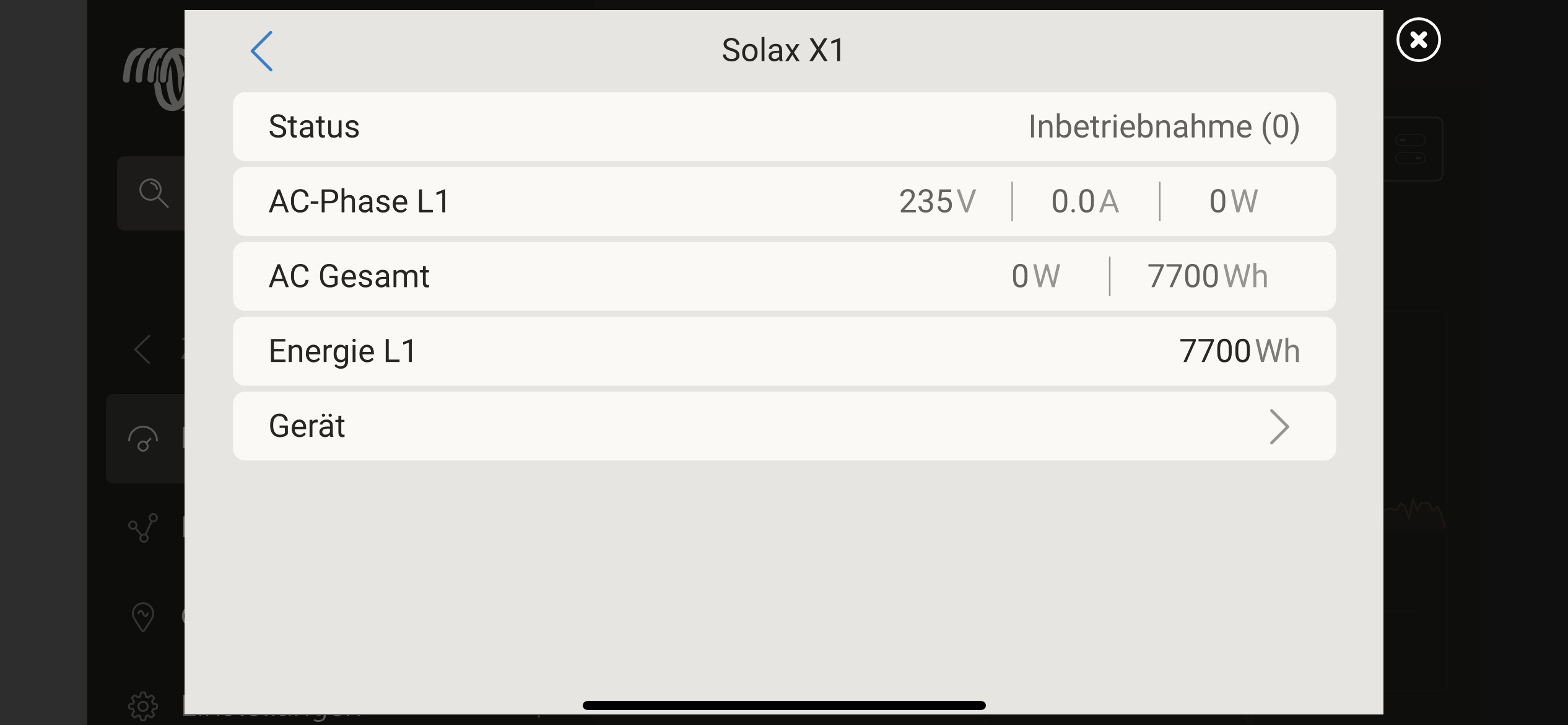

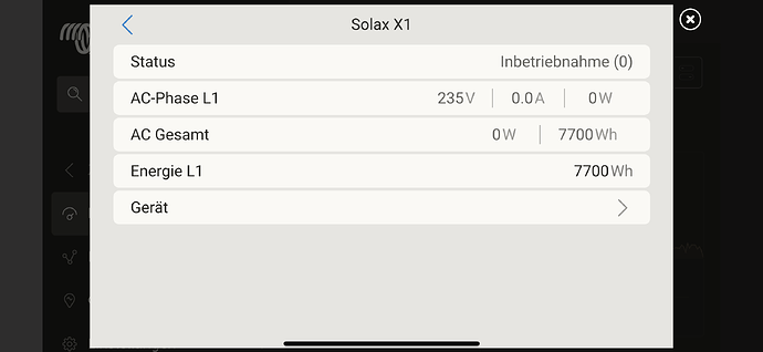

Jedoch, unter "Gerät" werden Infos angezeigt, die das VenusOS ja irgendwo her bekommen muss:
Was fehlt hier denn dann noch damit auch die Daten sinnvoll angezeigt werden, ich bin da echt grad ein bisschen am Verzweifeln.

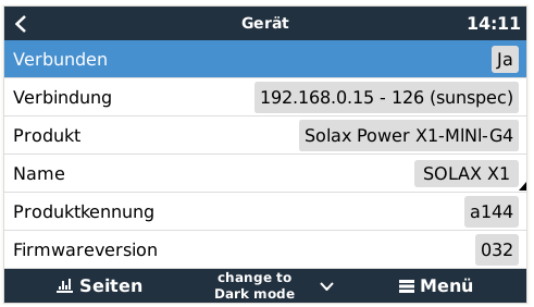

Genau das scheint mir im Moment ziemlich unklar. Wie hier zu erkennen ist, werden eine Reihe an Geräteinformationen dargestellt die dem Victron-System ja so ohne Weiteres gar nicht bekannt sind, also “irgendwoher” kommen müssen:
Die Information “Produkt” als String kann meiner Meinung nach nur ausgelesen werden. Deshalb wundert es mich, dass zwar der Produktname sozusagen voll ausgeschrieben erkannt wird, alle weiteren Daten aber nicht.
Ein Netzwerkproblem kann ich ausschließen, das zyklische Auslesen von Mittlerweile einem X1 mini Gen4 und einem X3 Mic Gen2 klappt via standard Modbus-TCP über die jeweils verwendeten Dongles relativ gut - bis auf das es hin und wieder zu Timeouts kommt obwohl ich alle in den Datenblättern angegebenen Timings einhalte. Jedoch ist mein primäres Ziel nicht, dass da der Iobroker als Man-In-The-Middle fungiert sondern dass das VenusOS als zentrale Datenanlaufstelle verwendet werden soll. Daher hege ich noch immer den Wunsch, dass die Solax Geräte direkt von VenusOS gelesen werden.
Moin, ja — wenn der Produktname als String sauber auftaucht, würde ich auch davon ausgehen, dass VenusOS zumindest irgendeinen gültigen Modbus-Block liest. Das schließt aber leider noch nicht aus, dass die eigentlichen Messwerte über einen anderen Block, andere Registeradressen, Unit-ID oder ein anderes Layout erwartet werden.
Ich würde es gedanklich in zwei Ebenen trennen:
  1. Geräteerkennung / Identifikation: Produktname, Hersteller, ggf. Serien-/Modellstring. Das kann aus einem relativ allgemeinen Bereich kommen und reicht oft, damit ein Gerät „erkannt“ aussieht.
  2. Nutzdaten: PV-Leistung, Spannung, Strom, Batterie, Grid, Statusbits usw. Hier sind SolaX-Modelle/Dongles/Firmwarestände deutlich zickiger, weil Registerbereiche, Skalierung, signed/unsigned und teilweise auch die Erwartung an Input- vs. Holding-Register abweichen können.
Wenn ioBroker die Werte per Standard-Modbus-TCP lesen kann, wäre der nächste sinnvolle Vergleich aus meiner Sicht nicht mehr Netzwerk, sondern exakt: Welche Requests schickt ioBroker erfolgreich, und welche Requests schickt VenusOS beim Scan/Lesen?

Dass der Produktstring funktioniert, aber danach „nichts Brauchbares“ kommt, passt für mich sehr gut zu: Erkennung klappt, aber der VenusOS-Treiber hat für diese SolaX/Dongle-Kombination noch keine passende Messwert-Mapping-Schicht.
Wenn VenusOS die zentrale Stelle bleiben soll, wäre vermutlich der saubere Weg, die funktionierenden ioBroker-Registerzugriffe als Referenz zu nehmen und daraus entweder das passende VenusOS/Modbus-Mapping zu erweitern oder testweise einen kleinen Bridge-Prozess zu bauen, der die Werte liest und in VenusOS/dbus einspeist. Nicht schön, aber besser als ioBroker dauerhaft als Man-in-the-Middle, wenn das eigentlich nicht dein Ziel ist.
Ich würde also nicht weiter am „ist das Gerät erreichbar?“-Teil suchen, sondern an einem kleinen Request-Vergleich: ioBroker erfolgreich vs. VenusOS erfolglos, gleiche Minute, gleiche Dongle-IP. Daraus sieht man meistens recht schnell, ob es Unit-ID, Registerbereich, Function Code oder Datenformat ist.
