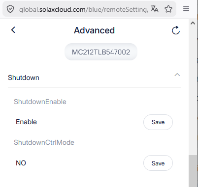

Es gibt immerhin einen kleinen Fortschritt. Ich kann jetzt wenigstens per DRM Kontakt die Leistung des X3 12K Mic auf 0 setzen wenn es nötig ist.
Dazu den folgenden Parameter bemühen:
Den Control Mode werde ich aber wegen Leitungsbruchsicherheit noch auf NC ändern und dann soll ein Relais aus den Multiplussen die AC gekoppelte PV Leistung abschalten wenn der SOC des Akkus z.B. > 85% ist.

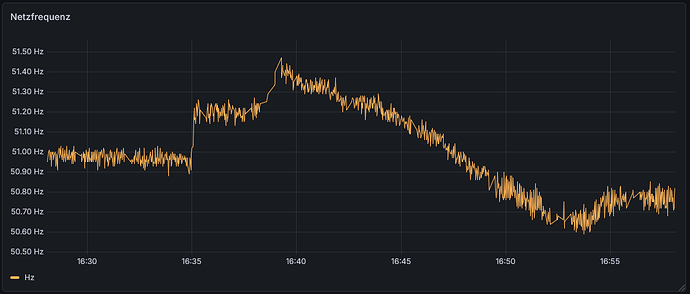

Aber, gestern Nachmittag nochmal getestet, Leistungsreduzierung via Frequenzshifting funktioniert überhaupt nicht. Selbst wenn ich als Frequenz für Power=0W 51.0 HZ eingebe und sich die Istfrequenz aufgrund vollem Akkus bei 51.4Hz befindet geht der X3 nicht auf 0W runter….
@hf_spsler
Vielen Dank - so klappt das problemlos auf Anhieb - muss man erstmal drauf kommen, das unter shutdown zu verstecken - der Support sagte geht nicht…
Dann bin ich einen Schritt weiter und kann das gefummel mit der Software weglassen… die Micros schalte ich schon nach Soc mit dem Relaisassistenten aus - dann brauch ich nur noch ne Steuerleitung zum Solax ziehen…

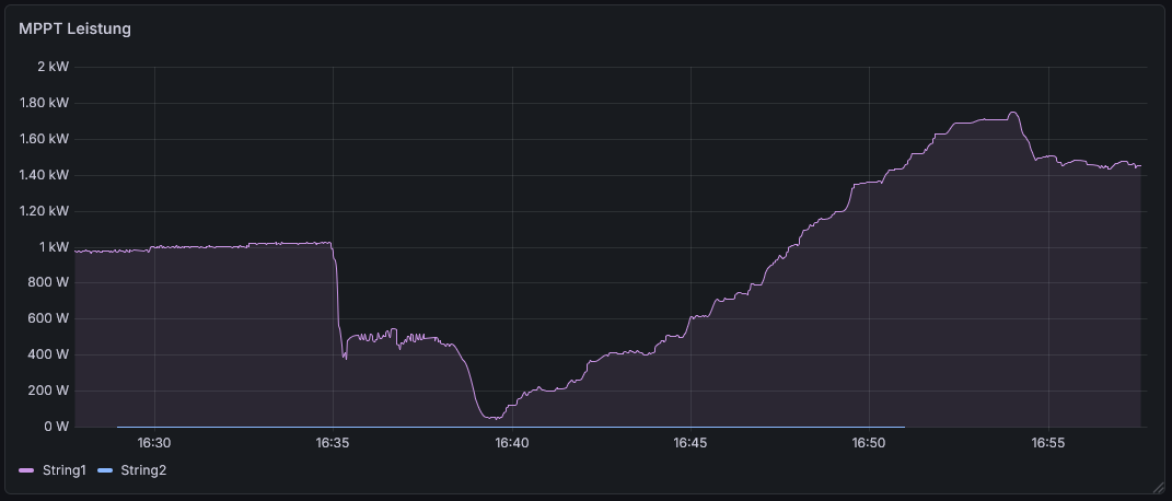

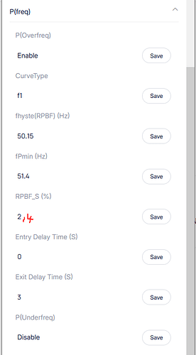

Ich bin wohl wieder ein Stückchen weiter. Mein X3 Mic 12K reduziert jetzt endlich frequenzabhängig seine Ausgangsleistung. Das heutige Wetter mit vollem Sonnenschein erlaubte endlich mal ein paar Tests.
Wichtig: Unser Haus wird im Inselbetrieb betrieben, in wie weit die Einstellungen auch für netzparallelen Betrieb Sinn machen kann ich nicht beurteilen und jeder handelt hier auf eigene Gefahr.
Nachfolgende Einstellungen (direkt am Gerät NICHT über die Remotekonsole) habe ich vorgenommen:
User Defined werde ich, wenn wieder Zeit ist zum Testen, noch mal auf VDE ARN 4105 zurück ändern, aber jetzt ist der Akku dafür schon zu voll und der Sonnentag neigt sich dem Ende.
Wenn das Gerät auf Deutsch eingestellt ist, heißen die Parameter anders bzw. es gibt Parameter die in der Remoteeinstellung gar nicht auftauchen - wieder ein guter Beweis, wir haben es hier mit Chinaware zu tun…. Daher nachfolgende Übersetzung der Parameter:
Menüeinstieg:
Grid Dienste >> Pfrequenz >> PUeberfreq >> Aktivieren
P(Overfreq) = Enable / Aktivieren
Curvetype / Kurventyp = f1
fhyste(RPBF)(Hz) / fhyste = 50,15Hz
fPmin / f Pmin = 51,4Hz
RPBF_S / Droprate = 2,4% (müsste eigentlich Drooprate heißen!)
Entry Delay Time (S) / Entry delay Time = 0,00s
Exit Delay Time (S) / Exit delay time = 3,00s
Freq. StopPunkt = 50,10Hz  (diesen Parameter gibt es Remote nicht!)

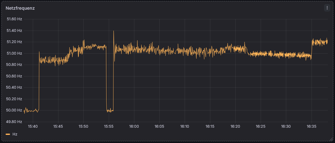

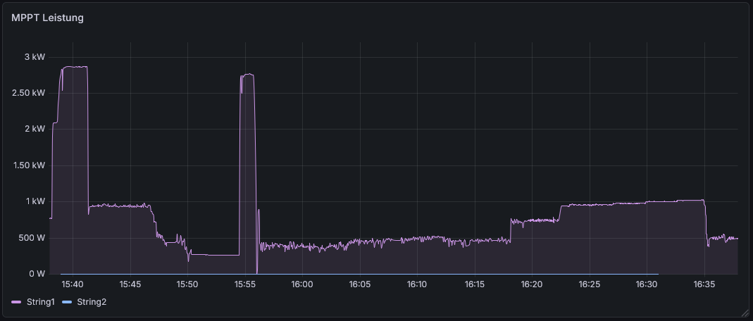

Das war jetzt nur der Testlauf heute am Nachmittag. Nach 16:20Uhr kann man sehen wie die Frequenz relativ sauber Einfluss auf die Leistung nimmt. Das sieht man bei den Sprüngen um 15:55Uhr natürlich auch.

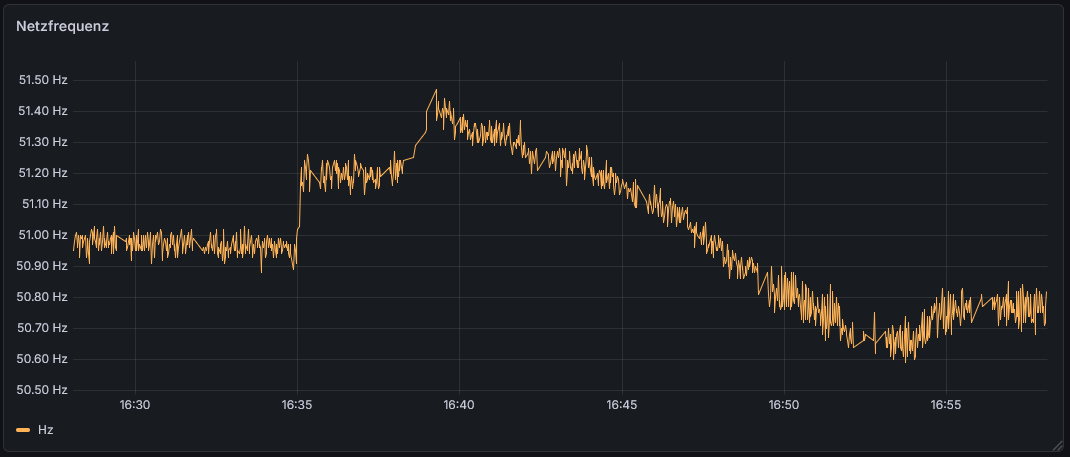

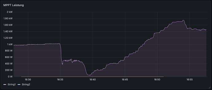

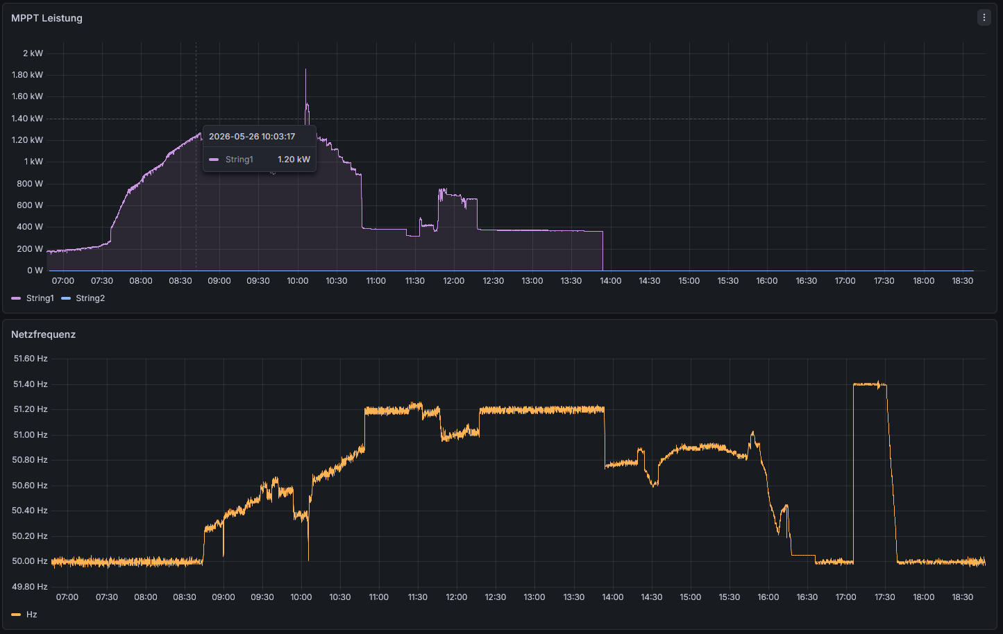

Nochmal das Regelverhalten wo der Akku jetzt komplett voll ist, die Hauslast aber etwas variiert:

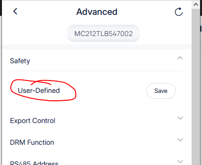

Mit diesem Ergebnis bin ich soweit erst mal zufrieden. Allerdings steht “Safety” immer noch auf “user defined” - da war heute keine Zeit das auf VDE ARN 4105 umzustellen. Aber, die Leistungsregelung klappt.
Derzeit hängt nur ein 4,4kWp String zum Testen dran. Im DVCC ist eine Ladestrombegrenzung von 100A eingestellt, ab 13:55Uhr wird der X3 SOC basiert durch den Fernsteuerkontakt abgeschaltet. Der X1 auf dem Gartenhäuschen läuft dann aber weiter weshalb die Multiplusse immer noch ein wenig an der Frequenz rum schrauben wenn sich der akku den 100% nähert und dann auf “float” geht ca. 17Uhr.

  1. Netz-/Normseite: Ob der Wechselrichter im konkreten Betriebsmodus wirklich nach VDE-AR-N 4105 / Frequenzkennlinie arbeitet, sollte nicht nur aus der App abgeleitet werden. Wenn Safety noch auf „User Defined“ steht, würde ich die Tests nicht als allgemeine Empfehlung für netzparallelen Betrieb lesen.

“User Defined” ist für netzparallelen Betrieb gar nicht zulässig! In D muss hier VDE AR N 4105 eingestellt sein.
Was im Inselbetrieb eingestellt ist, ist prinzipiell dem Benutzer überlassen. Im Inselbetrieb sollten jedem Betreiber die Risiken und Notwendigkeiten, wie zum Beispiel auch die Victron 1:1 Regel usw. bekannt sein und befolgt werden.
Die Grafana-Plots von mir weiter oben sind lokale live Daten aus beiden Solax Geräten via ModbusTCP ausgelesen und über den Iobroker in SQL geloggt. Auf die Cloud-Daten verzichte ich gänzlich.
Das ist relativ einfach nachvollziehbar. Wenn eine Abschaltung durch den Remotekontakt erfolgt und gleichzeitig noch Tageslicht vorhanden ist, werden bezüglich Stringdaten, AC Daten usw. keine Werte mehr geliefert bzw. die Werte fallen auf 0. Ausnahme: Netzfrequenz. Und der Gerätestatus, ich hab ihn jetzt nicht eindeutig parat, wechselt auf “Wait” mit einer Ergänzung das Remote offen ist.
Nachts fallen dann alle Werte auf 0. Also ist auch dieser Zustand separat zu erkennen. Der Gerätestatus wechselt auf “Wait” ohne den oben angerissenen Zusatz des Remotekontakts.
