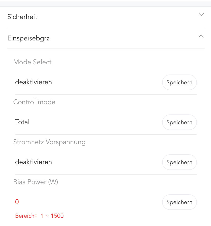

Ich habe hier eine Verständnisfrage zur Einspeisebegrenzung meines X3 Mic G2. Im Menü gibt es da eine "Bias Power (W)" Einstellung, die bei mir aber keine Eingabe akzeptiert. Aktuell habe ich meinen RS485 Smart Meter noch nicht angeschlossen, kommt erst nächste Woche. Kann es sein, dass eine Einspeisebegrenzung grundsätzlich nur mit Smart Meter funktioniert?

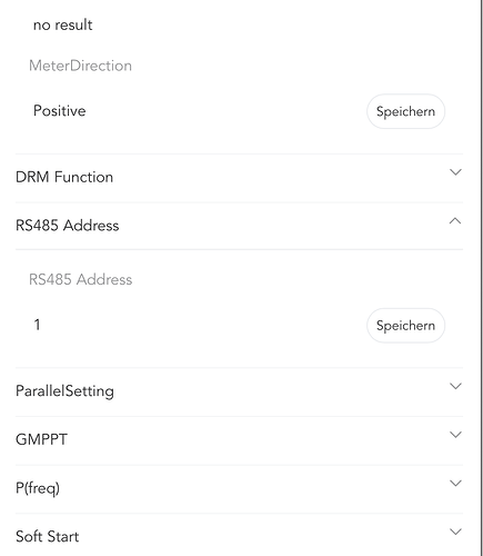

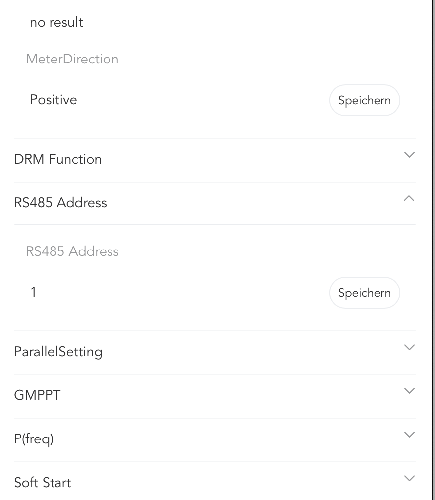

P.S. wozu ist eigentlich die RS485 Adresse gedacht?
Wenn du mehrere Geräte nutzt.
Interessant. Wie funktioniert das dann mit der Verkabelung? Wird das Kabel einfach durchgeschleift? Ist der WR dann nur Empfänger, oder sendet der z.b. auch Infos an eine Akkuladegerät? Oder ist es nur für den Betrieb mehrerer WR mit einem SM gedacht?
Falls noch jemand eine Info zu der Einspeisebegrenzung hat, wäre sehr hilfreich.
Schau mal bei YT, da findest du bessere Videos über RS-485 als ich es hier schreiben könnte.

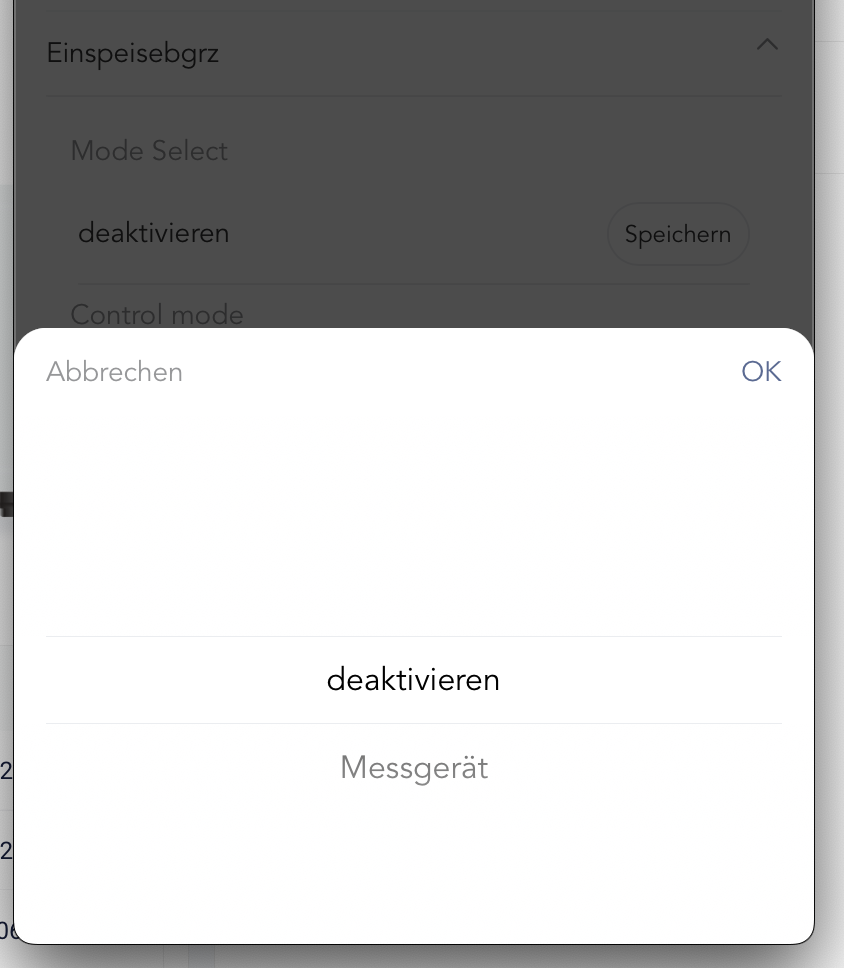

Bei meinen Screenshots oben steht die Option "Mode" auf deaktiviert", ich hoffe mal dass man das halt auf "Meter" umstellen muss?
Kann ja nicht sein, dass ein solches Feature überall in den Dokumenten steht, aber nicht funktioniert?

Sehr überrascht hat mich der Wert als Angabe in kW. Ich hatte mal was von Watt gelesen oder vermutet, und es kann sein dass somit die von mir getesteten Werte ausserhalb von 0-30 gelegen haben!
Nachtrag: Nochmal nachgesehen, bei mir sind es zweifellos Watt bei der Export Control Funktion (siehe Screenshots im ersten Post).
Also das PDF Handbuch ist definitiv zumindest ein anderer Softwarestand. Bei mir lässt sich eine Einspeisebegrenzung ohne Smart Meter nicht aktivieren.

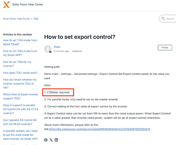

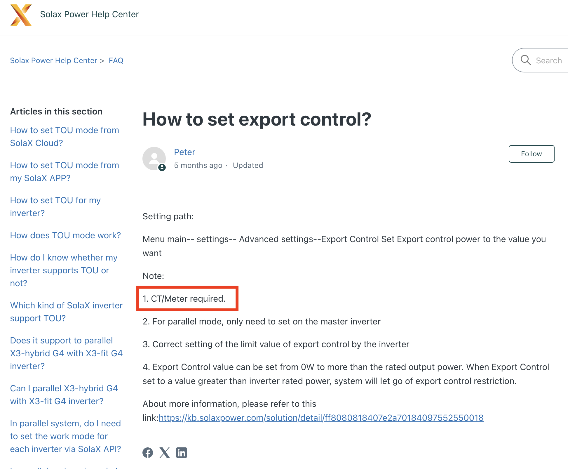

hier noch eine aktuellere Info von Solax: CT/Meter required for Export Control
