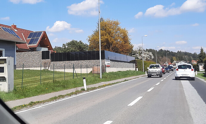

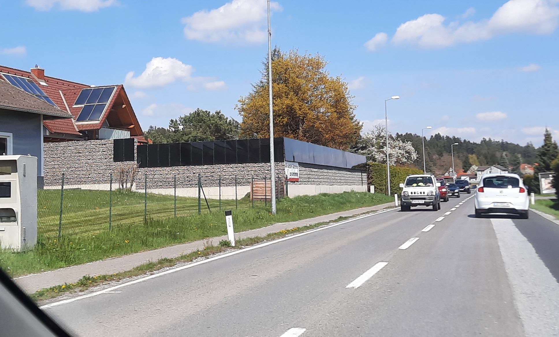

    kann dir nix zu verschaltung sagen, aber am Weg zur Arbei fahre ich immer an so was ähnlichem vorbei (8565 St.Johann, AUT).
    Der typ hat sich die dünnschicht an den steinkorbzaun gehängt.
    Das ist kein Zaun sondern ne Burgmauer.... :shock:
    Ok, an der vielbefahren Straße verständlich.
