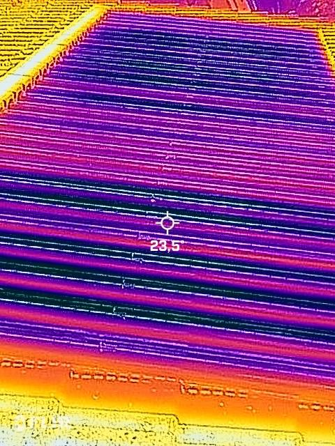

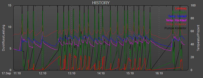

wir sind grade bzgl. PV am Dach zu Gange. Jetzt bau ich mir natürlich nahezu alle Zugänge zur Solarthermie zu. Ich komme noch über einen Laufsteg und den Ortgang dran, aber nicht mehr wirklich gemütlich. Nun zur eigentlichen Frage: Die Thermie Anlage sind Röhren aus den 90ern und wurden in die neue Heizanlage mit eingebunden. Die Anlage hat 6 Felder a 5 Röhren und um die 10qm - bringt aktuell mal 5kWh. Das ist doch viel zu wenig, oder?
Wie prüfe ich nun ob die Kollektoren noch okay sind bevor ich die PV montiere?
Ich hab schon versucht ein Wärmebild zu machen, aber das bringt nix.
Man sagt es wäre fühlbar - Vakuumverlust bedeutet Warme Röhren. Aber ich fühle da nix....

Ich habe Paradigma Röhrenkollektoren. Defekte erkennst du im Winter. Ist das Vacuum okay, sind die Röhren am kalten, frühen Morgen mit leichtem Frost überzogen. Defekte Röhren nicht, die heizen sich auf.
