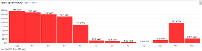

Ergebnisse:

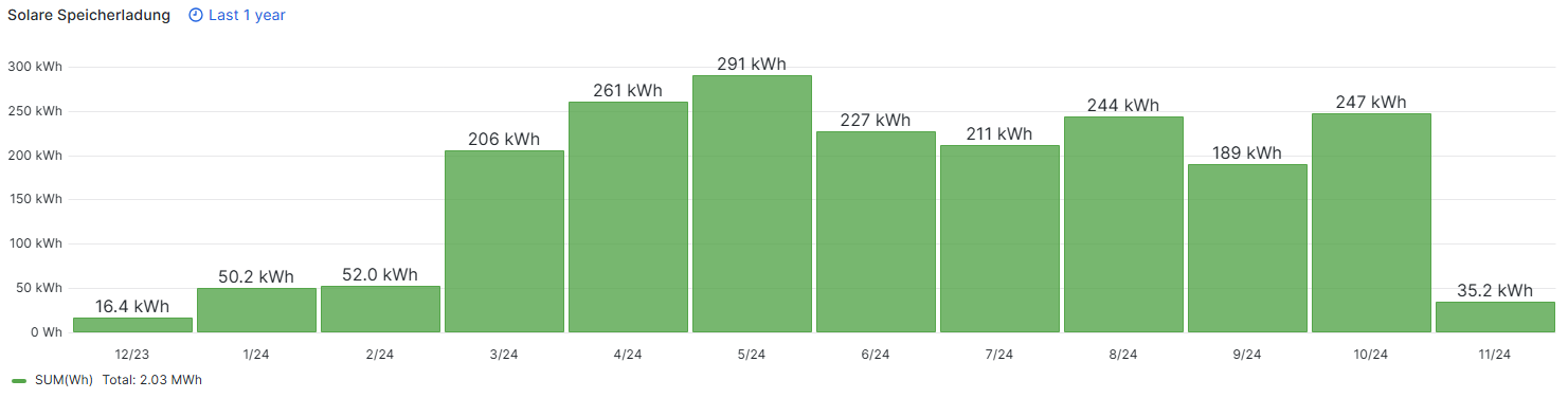

Als erstes habe ich ausgewertet, wie viel Solarertrag ich über das Jahr generiere. Das Ergebnis im folgenden Diagramm (getauscht):

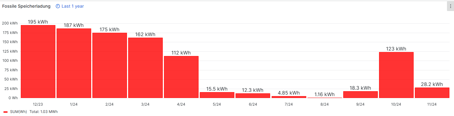

Dann hat mich natürlich interessiert, wie viel Energie durch Nachheizen per Gasheizung in den Speicher geflossen ist (Diagramm getauscht):

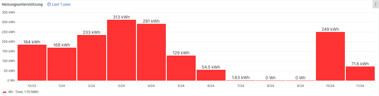

Die Heizungsunterstützung aus dem Pufferspeicher (Diagramm getauscht):
Hier sieht man gut, dass gerade in der Übergangszeit die Solarthermie ihre Stärken ausspielt. Die Heizungsunterstützung im Winter ist ein "Abfallprodukt" der Brauchwassererwärmung. Da es am Pufferspeicher nur drei Temperaturfühler gibt und der mittlere etwas unterhalb des Rücklaufs der Speicherladepumpe angebracht ist, wird natürlich ein Teil der Wärme über den darunter liegenden VL zur Heizungsunterstützung in den Heizkreis abgegeben.

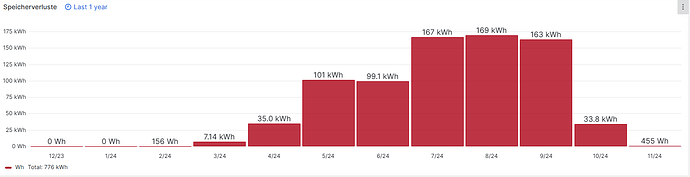

Zum Schluss die entscheidende Frage, wie hoch die Speicherverluste ausfallen:
Die Verluste sind für die Sommermonate vermutlich zu hoch ausgewiesen, weil der Brauchwassereinlauf am Pufferspeicher ganz unten ist und bei einer durchgehenden Temperatur von 80°C im Pufferspeicher das Brauchwasser bereits im unteren Teil erwärmt wird und nicht erst im Wärmetauscher im oberen Drittel. Das bekomme ich mit meinen Daten aber nicht genauer hin. Wegen der feineren Analyse der anderen Daten fallen die Speicherverluste nicht ganz so hoch aus, wie ursprünglich angenommen.

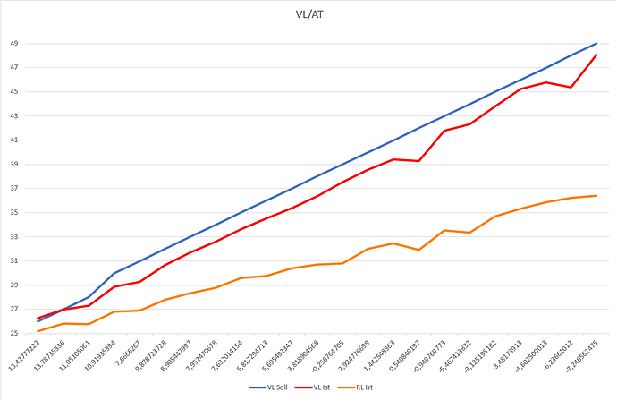

  2. Wie hoch ist die VL-Temperatur bei welcher Außentemperatur und bei NAT berechnet/real?

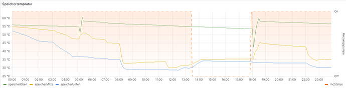

Der obere Bereich wird zwei Mal am Tag auf 60°C geheizt, wenn die Temperatur 55°C oder niedriger ist.
Typischer Temperaturverlauf in der Übergangszeit:
Hier kann man gut erkennen, dass die Heizungsunterstützung den mittleren bis unteren Bereich komplett leer zieht.

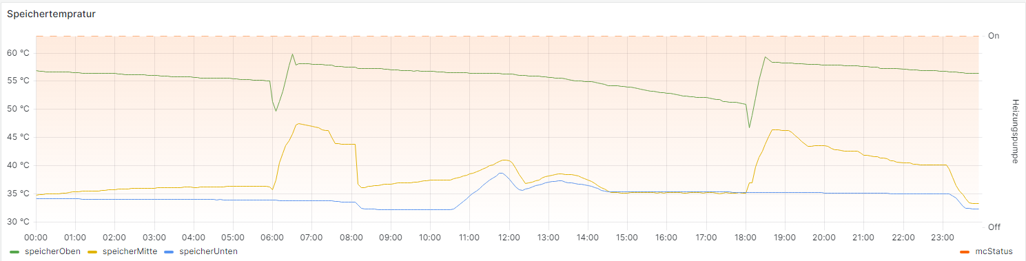

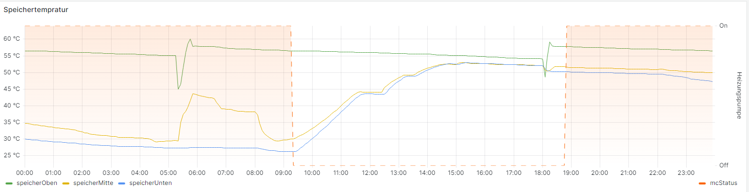

Typischer Temperaturverlauf im Winter:
Hier sieht man, dass der mittlere Bereich vollständig für die Heizungsunterstützung drauf geht, während der obere Bereich nur langsam abkühlt.

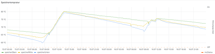

Typischer Temperaturverlauf im Sommer:
Hier geht kaum was aus dem Speicher raus, so dass am nächsten Tag auch nicht viel nachgeladen werden kann. Deshalb bleibt viel Wärme ungenutzt.

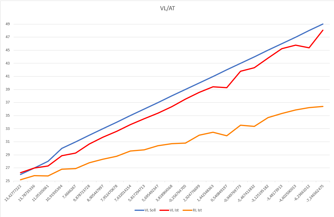

Wen interessieren die Vorlauftemperaturen bei NAT? Die Gasheizung ist über die Jahre eingeregelt auf das persönliche Wohlbefinden. Hier meine Vorlauftemperaturen:
Die Kurve ist von den Außentemperaturen her nicht ganz stimmig, weil ich im letzten Winter durch das Zuheizen mit Klimageräten ein wenig nachjustieren konnte.

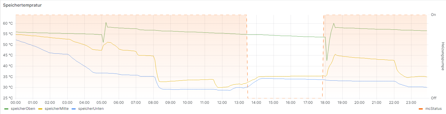

So viel zur Theorie. Schau Dir das Winterdiagramm genau an. Das war ein sonniger Tag (einer der hier kältesten Tage des Jahres) mit AT zwischen -5 und 0°C. Sonnenaufgang war um 08:34 Uhr, Sonnenuntergang um 16:44 Uhr. Sonne habe ich auf den Modulen von 10:25 bis 14:05 Uhr gehabt. Vorlaufsoll lag in dieser Zeit zwischen 42 und 47°C, die Kollektortemperatur zwischen 45 und 48°C. Die Kollektorpumpe ist von 10:20 bis 14:10 Uhr durchgelaufen.
Um 06:00 Uhr beginnt die Gasheizung mit der WW-Bereitung. Speichertemperatur oben und Mitte steigen an, bis oben 60°C erreicht sind. Von 06:30 bis 07:30 Uhr habe ich thermische Verluste, weil der Speicher den Heizungsraum heizt. Ab 07:30 Uhr beginnt die Brauchwasserentnahme. Um 08:00 Uhr endet die Nachabsenkung und das abgekühlte Wasser des Heizkreises sorgt dafür, dass der Speicher in der Mitte "leer" gezogen wird. Der obere Speicherbereich verliert langsam und kontinuierlich an Temperatur. Bis dahin ist noch kein einziger Sonnenstrahl auf die Kollektoren getroffen.
Von 10:05 bis 11:55 Uhr haben die Kollektoren die Temperatur in der Speichermitte von 37,4 auf 41°C angehoben, unten von 32,3 auf 38,6°C. AB 12:00 Uhr gab es größeren Wärmebedarf, weil die Solltemperatur im WZ angehoben wurde. Speichermitte und Speicher unten sinken auf 36,8 bzw. 35,6°C, dann ist der Ertrag der Kollektoren wieder höher als der Wärmebedarf und die Speichertemperatur steigt wieder. Zwischen 14:30 und 18:00 Uhr tut sich nichts, weil keiner zu Hause ist.
Von 18:00 bis 18:30 Uhr wird der obere Speicher über die Gasheizung nachgeladen. Vorlaufsoll liegt jetzt bei 46 bis 47°C. Die Temperatur in der Speichermitte liegt darunter, weshalb dort für den Rest des Abends nur noch thermische Verluste zu sehen sind. Als ergänzende Info: Der Gasverbrauch lag über den ganzen Tag bei 128 kWh, im solarunterstützten Zeitfenster bei ca. 14,5 kWh.

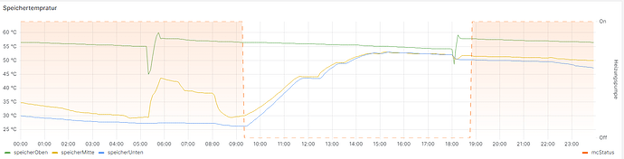

Hier noch ein anschauliches Beispiel von gestern. Heizung wegen zu hoher AT tagsüber aus (nicht eingefärbter Bereich).

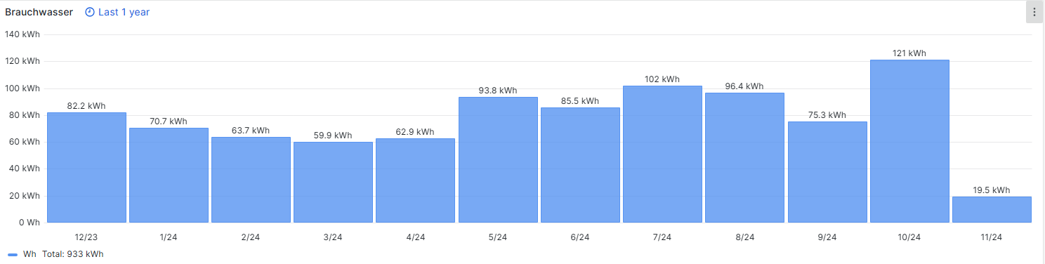

Brauchwasser können wir von ungefähr 100kWh ausgehen pro Monat. So ca. Werte. Speicherverluste im nicht-relevanten-Bereich weil in jenen Monaten, in denen du auf 80°C gehst mit der ST, was auch Sinn ergibt. Wie daher geschrieben, Sommer erstmal wurscht, passt alles.
