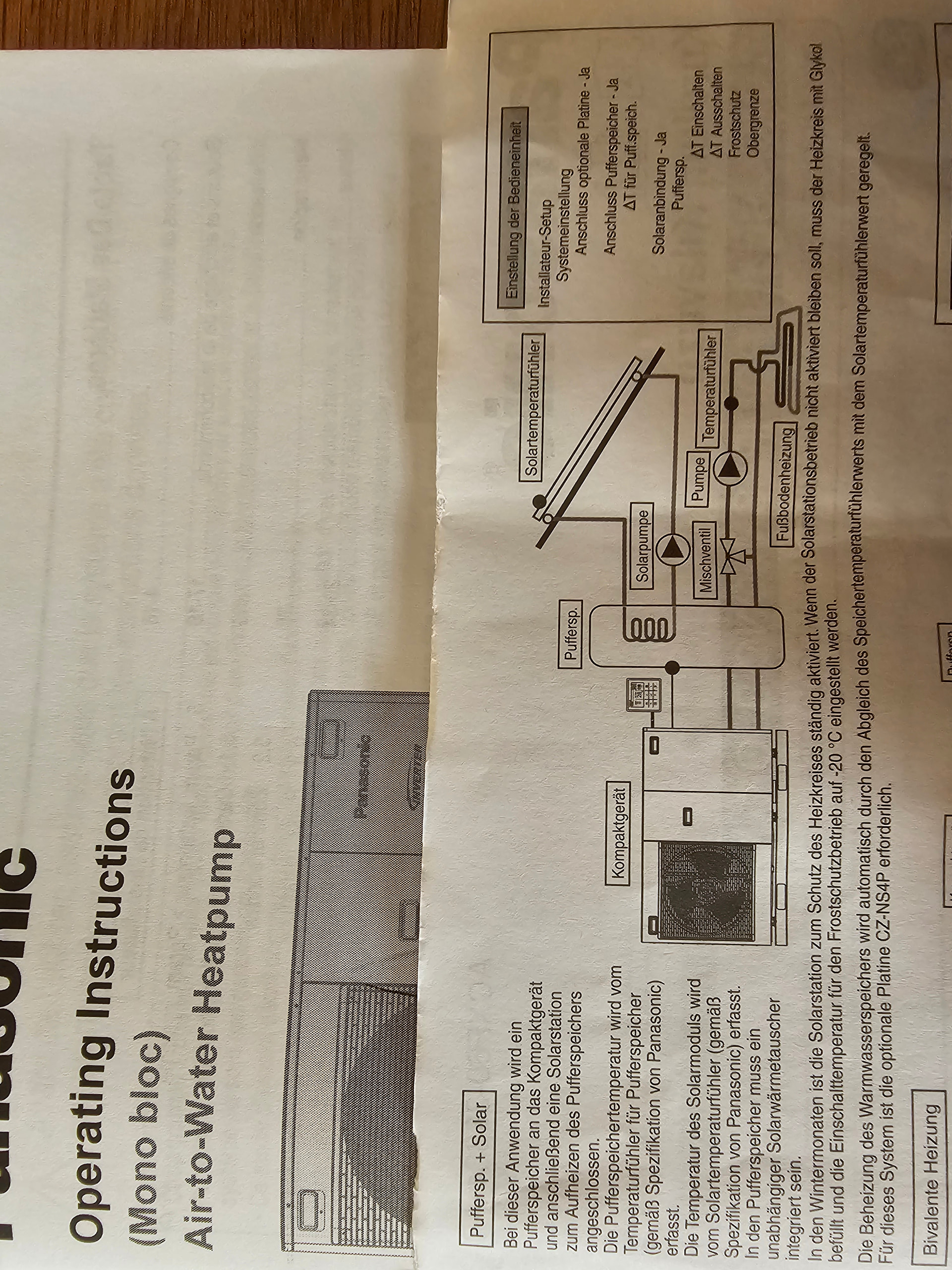

Ich frage mal wieder anders herum.
Die Wärmepumpe und der Heizkreis sind miteinander verbunden, der 300l Pufferspeicher wird momentan von der Wärmepumpe ohne die Heizwendel benutzt. Die Heizung bekommt ihr Wasser durch die eingebaute Pumpe der Wärmepumpe geliefert oder gibt es eine separate Heizungspumpe?
@roterfuchs ich habe eine separate Pumpengruppe für die Hausinstallation eingebaut. Sie nimmt das heiße Wasser aus dem Pufferspeicher und pumpt es durchs Haus.
Die WP belädt nur den Pufferspeicher, die Wendel dadrin ist aber noch ungenutzt. Genau das will ich ändern und die ST anbinden- zusätzlich zur WW Bereitung in einem separaten 300l WW Speicher.

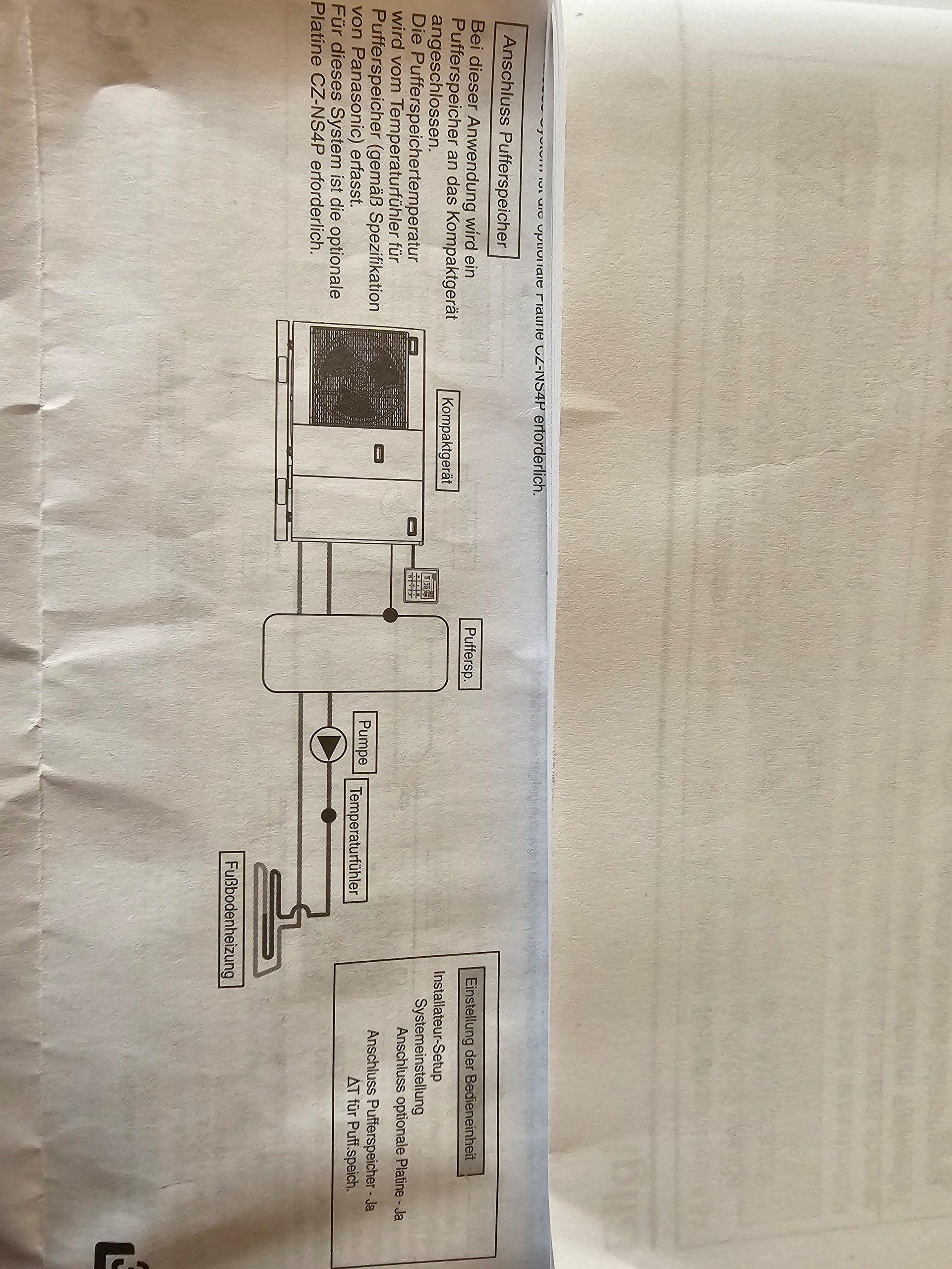

Ich frage noch einmal vorsichtshalber.

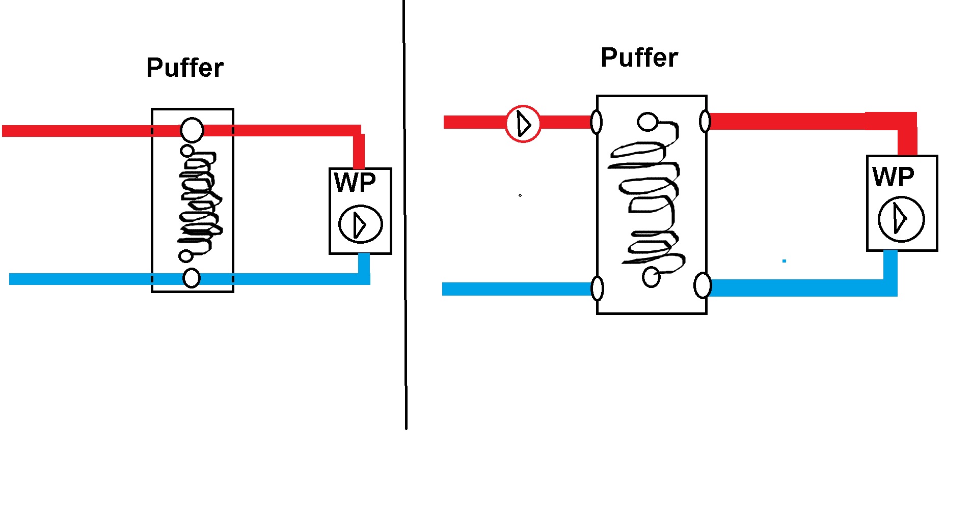

So wie rechts hast du es. Die Wärmepumpe pumpt in den Speicher rein, und du hast eine separate Pumpe am Heizungskreis. Und da drin ist noch eine Winde, ungenutzt für ST.
ja, so ist es, so habe ich es eingebaut. Dazu ist ein PV Überschuss Heizstab drin und eben die ungenutzte Wendel… Das Bild ist in etwa das Ziel..
Ok, dann hast du ein “Problem”.
Der Puffer wird sich permanent durchmischen. Die Wärmepumpe arbeitet dann mit schlechterem COP. Ich weiss es nicht, weil ich ja deine Pumpe nicht kenne, aber plakativ pumpt die Heizungspumpe mit 500l pro Stunde durch die Heizkörper, die Wärmepumpe aber mit 1000l pro Stunde. Der Weg des geringsten Widerstandes im Puffer ist eine Fließrichtung von der Wärmepumpe mit 1000l reingedrückt zur Saugseite 1000l pro Stunde abgesaugt. Und ungefähr so sieht es dann bei der Heizung auch aus. Damit wird also der 300l Puffer fast gänzlich durchmischt. Die Wärmepumpe arbeitet damit schlechter, sie muss das Temperaturniveau nur von beispielsweise 42-45°C erhöhen. Du brauchst beispielsweise 2000W. Dann wird sie das mit COP3,5 machen, also 571W. Würde sie aber von 40°C auf 45°C erhöhen ist sie effizienter. Sie erzeugt immer noch nur 2000W, aber das mit COP4. Wären nur noch 500W. Das ist nur ein Beispiel! Die genauen Werte variieren stark je nachdem wie hoch die Durchmischung. Es soll nur aufzeigen, dass du mit denselben Komponenten, also der Wärmepumpe, effizientere Werte hättest wenn es anders aufgebaut wäre.
___________________________________________________________________________________
Das Zweite ist dann was du vorhast. Das ist wiederum einfacher, weil du eine Pumpe für den Heizkreis hast. Die ST liefert Wärme, die Wärmepumpe schaltet ab. Wenn die Temperatur im Puffer höher wird, drehen deine Heizkörperventile zu, die sind dann quasi ein Mischer an jedem Heizkörper. Die machen dir quasi den thermischen Abgleich selber.
Also ja, du musst messen: Temperatur im Brauchwasser hat 60°C erreicht, dann 3-Wege-Ventil schaltet um auf 300l-Heizungspufferspeicher. Aber auch hier: Temperatur über xy°C, dann ST aus. Sonst kocht da drin das Wasser, geht ja auch nicht.
@roterfuchs ja, das “ Problem” habe ich…
so ist es derzeit
Ich würde dir raten nachzugucken wie es ist. :wink:
Man kann das anschließen wie auf meinem Bild, mit 4 Anschlüssen am Puffer. Oder man hat das angeschlossen mit T-Stücken am 300l-Puffer. Das kann ich auf dem Schaubild natürlich nicht sehen.
Es ist Handlungsbedarf, an mehr als nur einer Position :wink:
