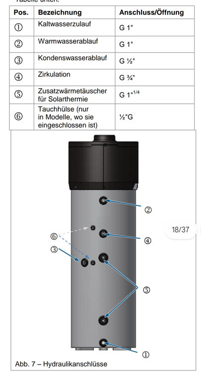

@indie nein wir haben keine Solarthermie. Ich habe die Version nur aufgrund des Preises gekauft mit dem Hintergedanken das man sich offen lässt eventuell noch Solarthermie nachzurüsten. Haben ist besser als brauchen. Wie die Steuerung dann abläuft kann ich dir leider nicht sagen. In den Artikelmerkmalen steht allerdings:
  • Programmierter Betrieb
  • Integrierte Solarthermieregelung
Es gibt laut Explosionszeichnung auch eine Sondenhaltertasche für Solarthermie.
Du kannst dir ja Mal die Bedienungsanleitung runterladen da steht aufjedenfall was zum Thema Solarthermie Anschluss drin aber ich verstehe nur Bahnhof weil ich mich mit dem Thema noch nicht auseinander gesetzt habe.
