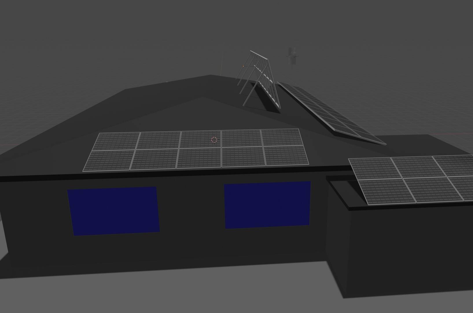

Ich würde gerne mein geplantes Projekt vorstellen und gerne ein paar Meinungen oder Verbesserungsvorschläge einholen.

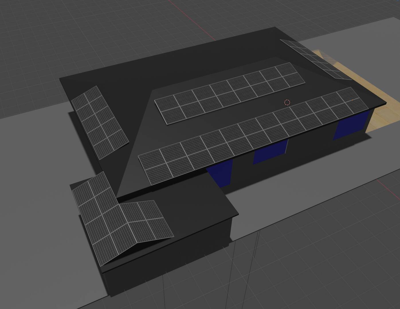

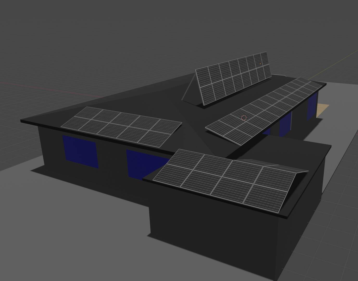

Ich habe das Glück bald endlich ins erste Eigenheim einziehen zu können und möchte (ohne bisherige PV Erfahrung) eine Anlage in U Form, von Ost über Süd nach West auf dem Dach installieren. (36x Trina Solar 420wp).
7 Module nach Osten, 20 nach Süden, und 9 nach Westen. Aufgrund der Dachform und da Morgens am wenigsten Strom benötigt wird. (Heizen mal ausgelassen).
Wie auf den 3d Ansichten zu sehen würde ich erst einmal die obere Südliche Reihe mit 4 Stützen versehen. Ich bin mir unsicher ob ich diese einfach zu Beginn der Winterzeit fest versch
raube und im Sommer halt wieder rückrüste. oder mit elektrischen Scherenhebern das flexibler mache und Softwaregesteuert sich der Tilt dem Sonnenstand auch innerhalb des Tages anpasst.
Die Frage ist. Lohnt sich das? Ich meine ich bin zum Großteil eher an der Bastelarbeit aus Spaß interessiert und DIY mäßig 4 alte Wagenheber mit alten Elektromotoren ausstat
ten ist auch nicht das teuerste. Falls ich das durchziehe würde ich das alles so gut es geht festhalten und die Differenzen messen und hier mit allen teilen.

Also die Kombi aus Huawei Sun 2000-10KTL und Titan Solar Batterie wird so nicht funktionieren. Der WR erwartet eine Batteriespannung von 600 V ~ 980 V deine Batterie liefert aber nur 48V
Für die Rentabilität deiner Verstellungsideen empfehle ich dass du dir die Auswirkungen mal mit pvgis simulierst.
