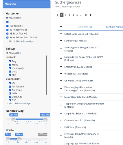

Danke, aber die Filter funktionieren nicht so toll.
Habe nur >100 mm gefunden obwohl,ich nach 90mm gesucht habe.

https://www.photovoltaikforum.com/mdb/suchergebnis/?ratedPowerMin=250&ratedPowerMax=1632&widthMin=0&widthMax=899

Die bisher erwähnte Moduldatenbank außerhalb dieses Portals funktioniert nicht, denn selbst bei korrekten Suchparametern entsprechen die Treffer nicht den Anforderungen

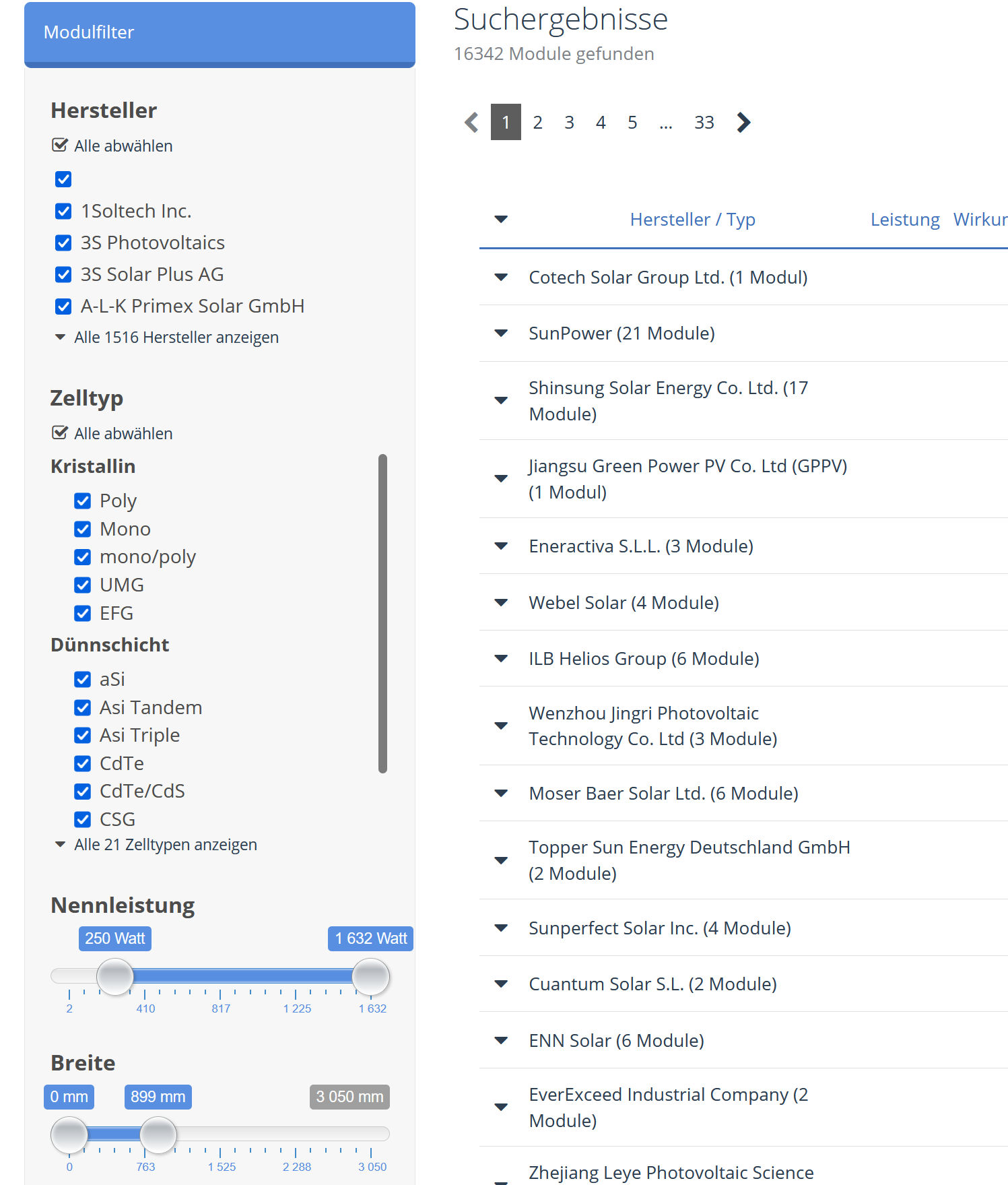

@helge Leider funktioniert der Filter auch jetzt noch nicht.
Dein Screenshot zeigt das auch damals schon sehr schön, denn Du hattest damals 16.342 Treffer.
