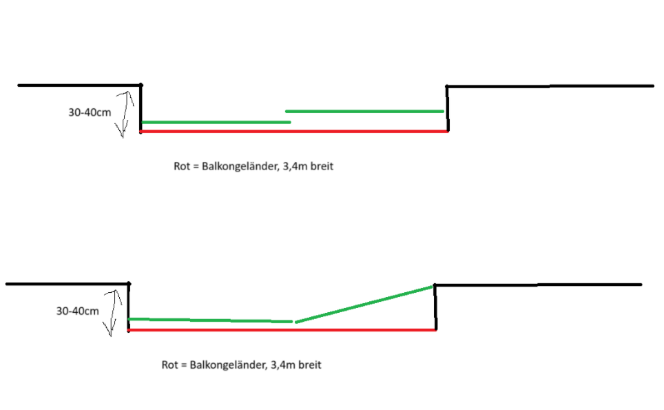

ich bin gerade dabei im Bereich BKW einzusteigen und wollte zum Einsteig erstmal einigermaßen vernünftiges, aber trdm günstiges, BKW kaufen. Viel rumrecherchiert und am Ende bei dem SUNNIVA® Balkonkraftwerk 850/800W von Kaufland gelandet. 300€, + 200€ Förderung der Stadt.
Das Problem welches ich gestern gefunden habe, mein Balkon ist 3,42m breit. Ein Panel hat aber anscheinend eine Standard Größe von 1,722m. Davon dann 2 für 800W und ich bin bei 3,444m. Da mein Balkon nicht an der Außenwand anliegt, sondern "ins Haus eingelassen" ist, habe ich rechts und links einen kleinen Mauervorsprung. Kann hier also nichts überstehen lassen.
Daher meine Frage: Gibt es Platten, die nur etwas kleiner sind? Beim vergleichen habe ich immer nur 1,722m Breite gefunden. Oder halt ganz kleine mit nur 200 Watt.
Oder hat jemand eventuell eine smarte Idee, wie man die Platten angebracht bekommen könnte?
Mein Balkon hat Süd-Ost Ausrichtung. Ich könnte die Panele also etwas schräg an den Balkon anbringen. Nur hab ich dann die Befürchtung, dass morgens ein Panel so weit beschattet wird, dass die Leistung halbiert wird.
Alternativ könnte ich vllt auch das rechte Panel auf das Linke draufsetzen. Dann würde ich ja "nur" knapp 2,4cm vom linken Panel verdecken. Oder wäre das auch schon zu viel?

wie weit ist der Mauernvorsprung? Die 172 cm bzw meist 176 cm sind ein übliches Maß, es gibt durchaus neuere größere, da muss man nur je nach Bundesland auf die 2m² achten. Wie hoch ist der Balkon?
Um diese normalen Module anzubringen müsste man die im V mit einem Wandabstand (einseitig) von ca 32 cm anbringen, was nicht gerade wenig ist.
Dazu kommt noch, wenn du ganz am Rand bist, schnell der Schatten der Wand und je nach Modul wird die Leistung drastisch reduziert (wahrscheinlich halbiert).
Also je nach Bundesland und höhe des Balkons würde ich schauen, wenn zulässig ein 550-600W Modul aufzuhängen, dann hast du ausreichend Platz zur Seite.
Alternative wären 200-220 W Module die ca 100-110 cm breit sind und davon drei zu verwenden.

Hier mal eine Zeichnung von meinen beiden Ideen bisher
Es ist ein Wechselrichter von Groowat, der NEO 800MX. In Andreas Liste hat der einen Daumen hoch. Daher dachte ich, dass der gut ist. Aufgrund der relativ langen Beschattung (ab 14/15 Uhr wird die Sonne von der rechten Seite geblockt, wird das BKW eh nicht viel abwerfen. Aber aufgrund der aktuell niedrigen Preise + 200€ Förderung, kostet es halt auch nichts. Da sollte es sich trotzdem schnell rechnen.
Bei 30-40 cm wirst du über lange Zeit einen ordentlichen Schatten haben, der dazu führt das du 30-50% der Modulleistung nicht bekommst.
Es ist schwer alles genau vorherzusagen, aber ich denke mit deinem V kommst du besser. Ein Modul beginnt früher und ein Modul liefert abends länger die Leistung und gerade ohne Speicher brauchst du keine vollständige Südausrichtung, da du im Mittags Peak zu viel Leistung hast, die du nicht selbst verbrauchst. Hier ist oftmals sogar ganz Ost/West obwohl der Gesamtertrag deutlich geringer ist, aber der Eigenverbrauch höher ist im Vorteil, deshalb würde ich wirklich schauen es als V zu machen und somit nahezu ohne Verschattung anzubringen.

Ich würde an Deiner Stelle dann deine Zweite Anordnung wählen, aber das Linke Modul schräg stellen, damit Abends länger Erzeugt werden kann. Im üblichen Haushalt braucht es den Strom Nachmittags bis Abends

Kannst ja mal berechnen, wie viel du die Module leicht als V installieren musst, um die Länge zu kompensieren. Falls das nicht viel ist, wäre grundsätzlich auch anders herum denkbar, also mittig eine Erhöhung. Nur mal so als Idee, falls das besser realisierbar ist.
Eine Überlappung ist theoretisch soweit möglich, dass dur nur den Rahmen überlappst und noch keine Zellen verdeckst. Aber weil die Sonne wandert, hast du irgendwann einen Schatten auf den ersten Modulen, deshalb ist das eine eher ungünstige Möglichkeit.
Längenausdehnung von Aluminium ist im Bereich von -10 Grad - 50 Grad etwa 2,4mm bei 1,7 m Länge. Oder wenn du es bei 20 Grad montierst, kannst du mit +1,2 mm rechnen, wenn es 50 Grad sind (volle Sonne).
Satz des Pythagoras sagt mir bei einem V wären es 18cm, bei nur einer Seite, ca 28cm.
Ich versuche gerade nur eine gute Befestigung für das Geländer zu finden. Normal werden die ja oben immer an das Geländer dran gehängt und dann unten mit einer längeren Stütze auf den passenden Winkel gekippt.
Die eine Seite kann ich dann ja nicht ans Geländer hängen, da sie 28 bzw. 18cm Abstand braucht. Da mit einer Stütze am oberen Geländer zu arbeiten könnten schwierig werden. Da kommen dann ja ganz schön Kräfte zusammen, wenn das Panel mit einem 30cm Hebel am Geländer zieht
@introser Rechne mal bitte mit ein wenig Luft (so hab ich es gemacht). Auch solltest du die Halterung einbeziehen.
Ich würde gerade wegen Verschattung des nicht kleinen Vorsprung es unbedingt im V beidseitig machen und auf knapp 30cm oder sogar die 40cm von Vorsprung gehen.
Dann kannst du Schienen setzen und um keinen so großen Hebel am Geländer zu haben, die Enden an der Wand befestigen (wenn erlaubt) und hast darauf ein wenig Luft um die Module zu befestigen.
Wenn das nicht möglich ist, würde ich von zwei Standard Modulen Abstand nehmen und entweder ein XL Modul verwenden (wenn erlaubt da über 2m²) oder drei kleine 200W Module verwenden.
