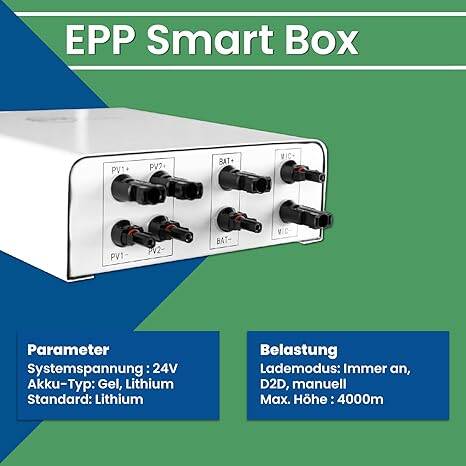

Ich plane gerade eine Specicheranlage und habe dazu einige Fragen.
Ich habe bereits einen HM800 mit OpenDTU, 2 Stück Module LG365N1C-N5 - Voc 41,7V - Pmax 365W - MPP-Spannung 35,5V - MPP-Strom 10,30A
Hierzu möchte ich einen MPPT-Laderegler mit 2 Modul-Anschlüssen und 2 Modul-Ausgängen anschließen.
Oder kann ich auch mit einem Y-Kabel beide Module in den Laderegler am Eingang festmachen und am Ausgang wider mit einem Y-Kabel trennen, um
beide Eingänge am HM800 zu nutzen ? Oder habt Ihr einen anderen Vorschlag.
Vom MPPT-Laderegler aus will ich dann einen 24V 100AH speisen, um damit meine Grundlast zu senken und Abends den FS laufen lassen kann.
Vielleicht kann mir jemand helfen.
Danke schön im voraus

@mhltheone Ich habe Dich ganz übersehen.
Meine Situation sieht so aus: Ich habe 2 Module, die sind an eine SmartBOX von EPP mit 2 Eingänge angeschlossen. Die SmartBOX hat aber nur 1 Modul- Ausgang. Ein Ausgang geht zur Batterie 24V 100AH. An dem Modul-Ausgang ist ein HM800 mit 2 Eingängen angeschlossen.
Kann ich den Modul-Ausgang mit einem Y-Kabel splitten, um 2 Ausgänge habe, um Den HM800 an 2 Eingängen anzuschließen ?
