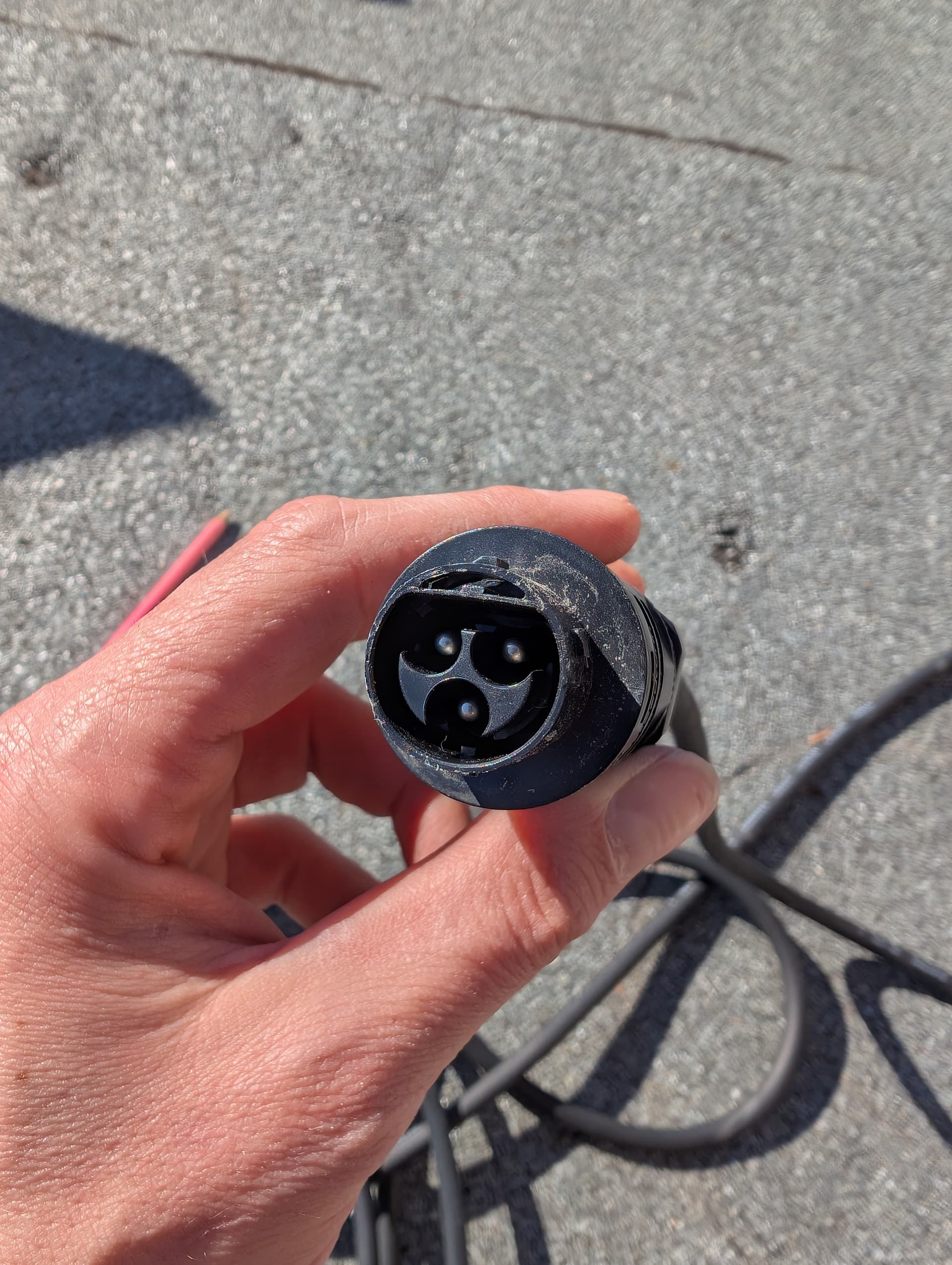

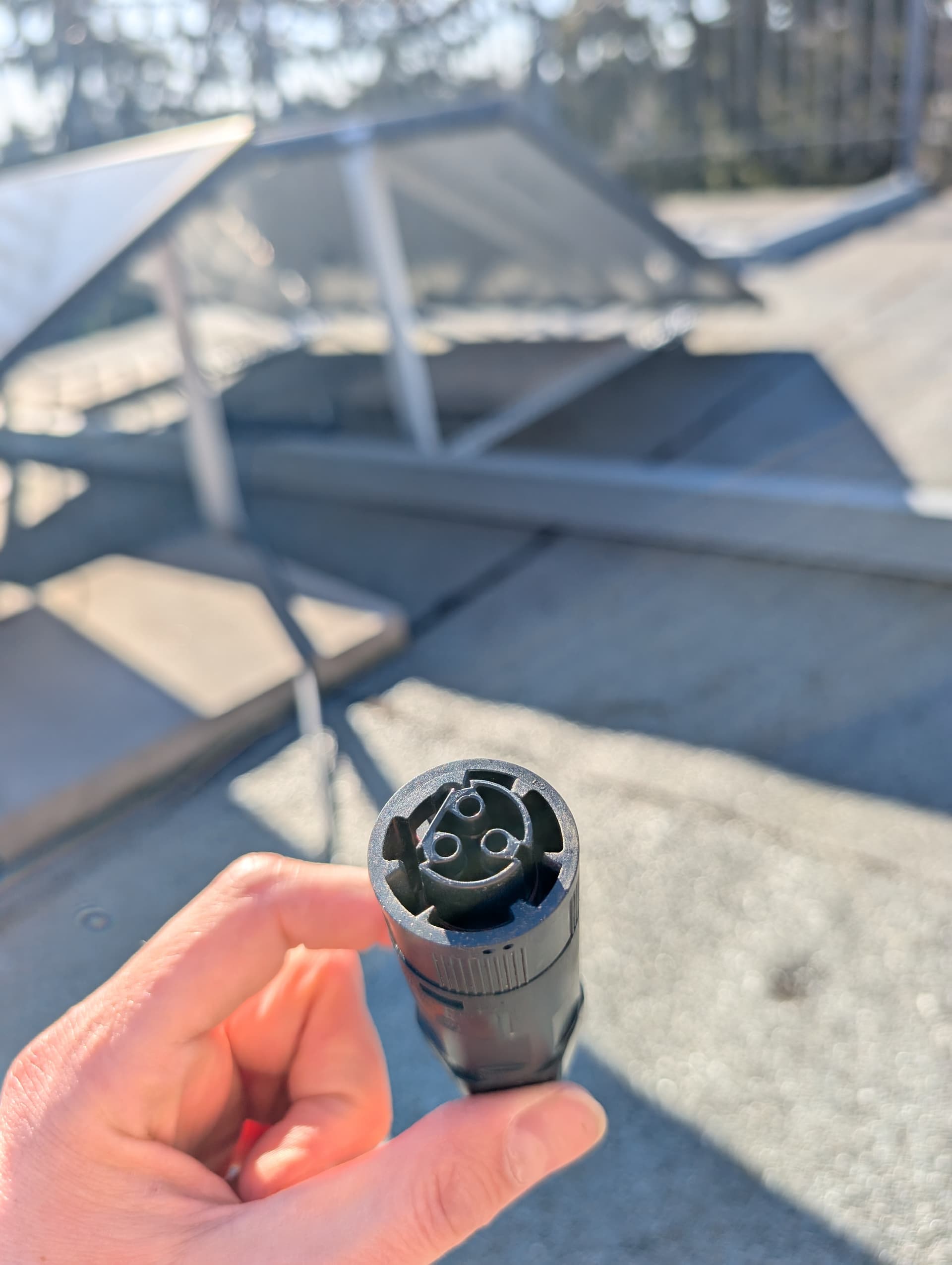

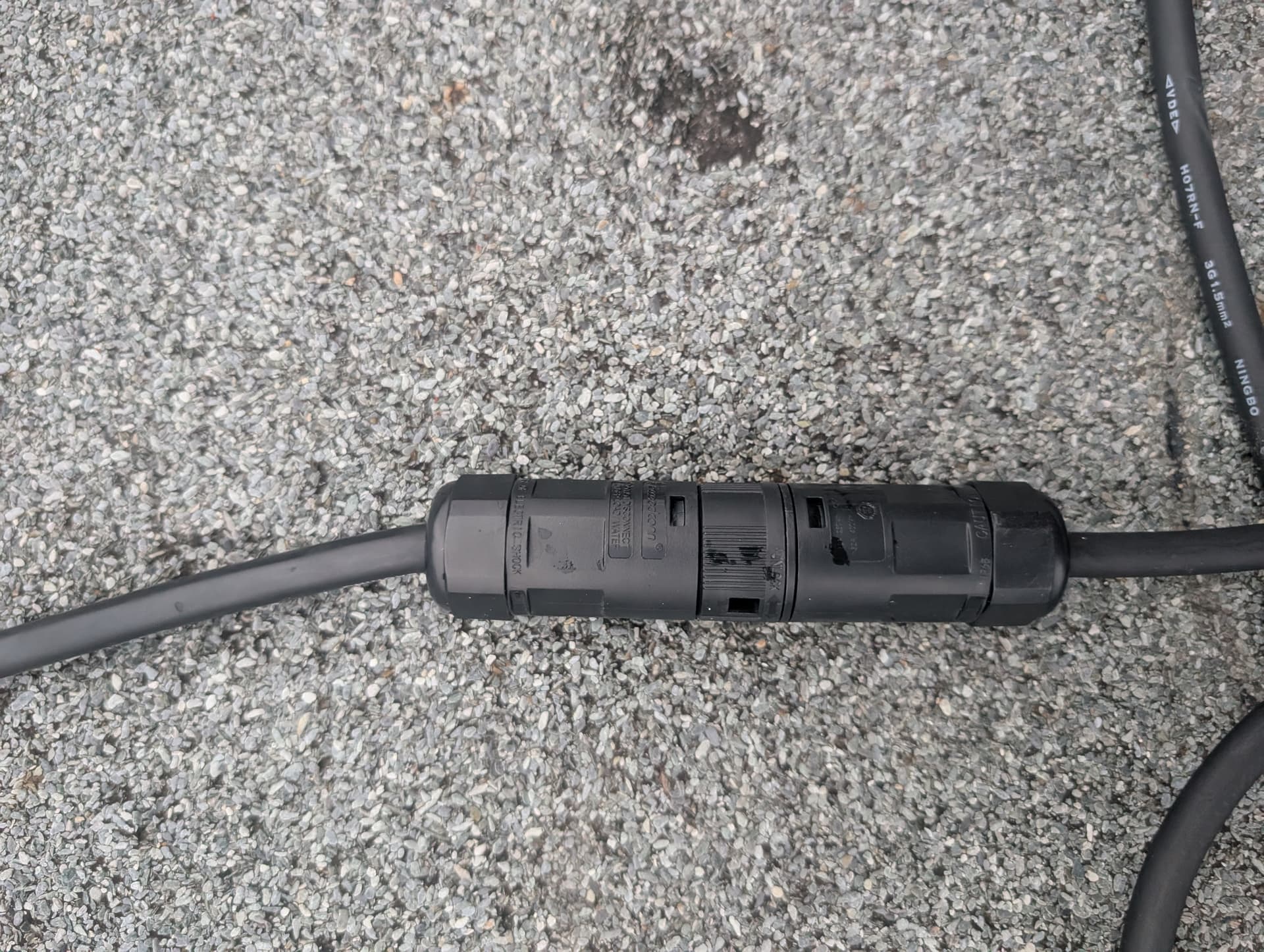

Bei meinem aktuellem BKW wirkt die Netzsteckerseite aber auch wie ein Solarkabel, oder täuscht das nur
Vom WR geht ein Solarkabel weg, dann kommt ein Adapter, und dann ein Kabel was auch wieder wie ein Solarkabel aussieht, nur das es am Ende den Netzstecker hat. Sowas brauche ich dann also für meine 30m. Habe aber irgendwie im Gefühl das das nicht so Angeboten wird. Zur Verdeutlichung mal 2 Bilder
Hab die Antwort glaube ich schon gefunden. Ich brauche das BC01 Kabel. Habe auch eine Seite gefunden wo es meine langen gibt

ich dachte ich habe es, aber ich hab's es doch nicht. Anscheinend gibt es bei den Anschlüssen nochmal unterschiede. Also Bild Nummer 1 zeigt das Kabel was vom WR weggeht. An diesen Anschluss muss dann ein möglichst langes Kabel welches in die Steckdose führt.
Das in dem Shop oben gekaufte sieht leider anders aus. Glaube hat anscheinend irgendwas mit betteri bc01 zu tun.
Aber wie heißt dann der Abschluss den ich habe ?
bei Hoymiles wird bei neueren Geräten ein anderer verwendet, nennt sich Field Connector BC05
Schau mal in das Datenblatt deines HM.
