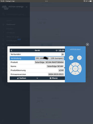

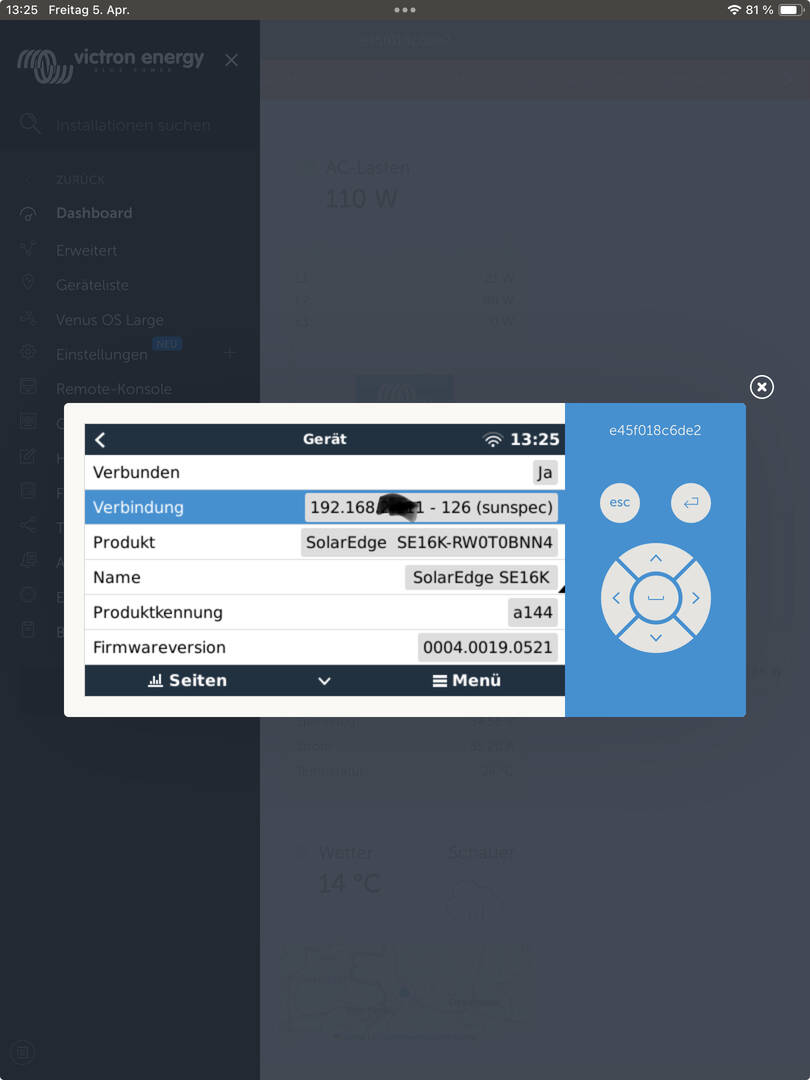

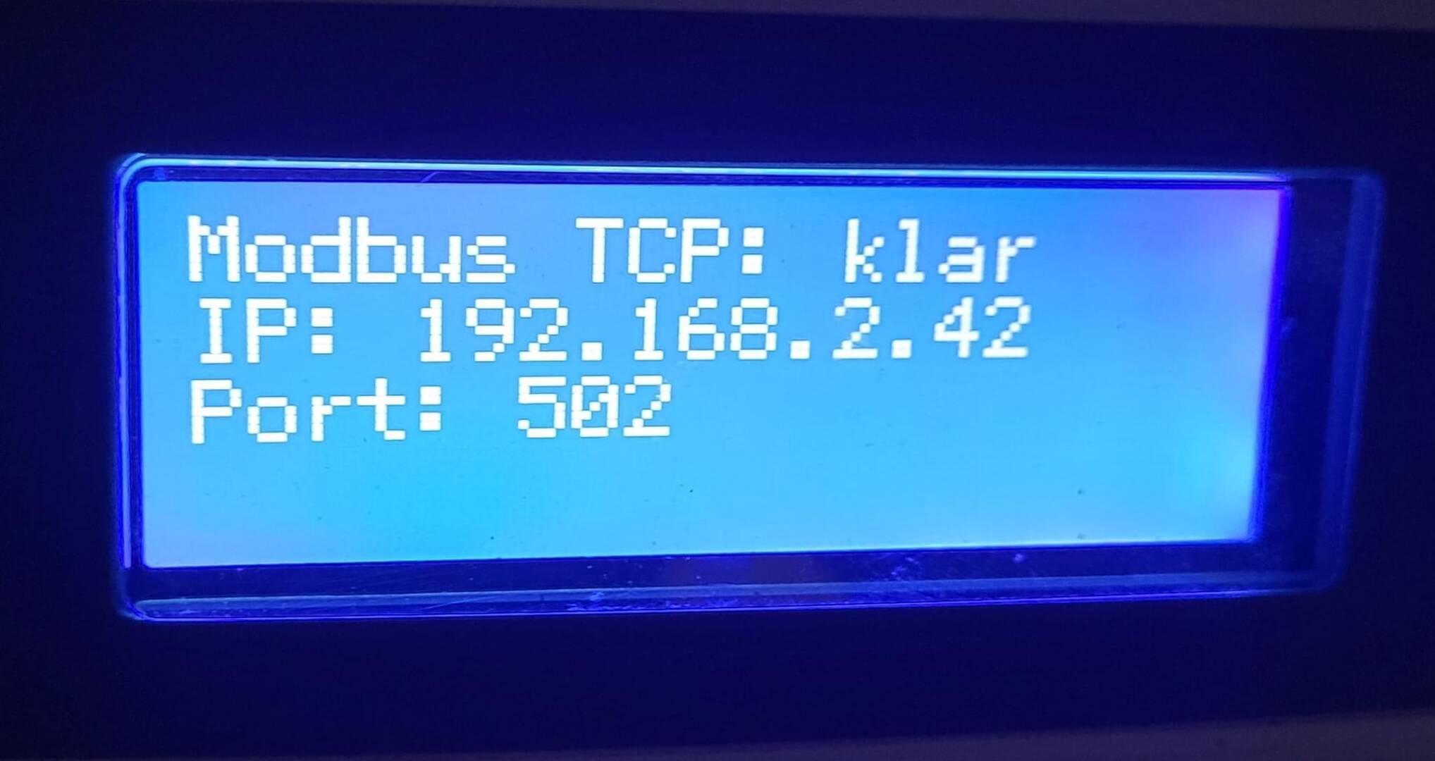

ich möchte einen SolarEdge Se7K Wechselrichter (von 2017, mit Display) an VenusOs ankoppeln. Beim Wechselrichter habe ich Modbus TCP aktiviert. Dies wird auch entsprechend angezeigt mit Port 502. Auf Seite von VenusOs habe ich das Modbus-TCP-Gerät manuell mit seiner IP-Adresse hinzugefügt, da es in der Suche nicht gefunden wird. Beide sind im selben Netzwerk. Den Wechselrichter habe ich einmal neu gestartet, da ich gelesen habe, dass eine Kommunikation nur in den ersten 2 Minuten nach Einschalten aufgenommen werden kann.
DENNOCH: In VenusOS wird der Wechselrichter nicht angezeigt (Übersicht, Geräteliste...). Was könnte ich noch überprüfen?

Die ID müsste glaube ich auf 126 stehen nicht 1.
Da gibt’s im Photovoltaik Forum auch eine kleine Anleitung zu. SunSpec hast du eingestellt?
