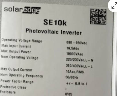

Dann bin ich auf einen Gebrauchten gestoßen, wo der Verkäufer ein Bild vom Typenschild eingestellt hat. Aber was lese ich denn da...?
Da steht ein Operating Voltage Range von 680 - 950 Vdc.
Obere Grenze 950V ist ja OK, aber untere Grenze 680V, was ist denn das? Die gängigen String-WRs haben doch typisch so um die 200V Anlaufspannung und einen MPP Tracking Range von so etwa 250-800V. Und jetzt kommt da einer, der unter 680V gar nicht geht?

Da steht auf der ersten Seite: "Fixed voltage inverter for longer Strings"
Auf der 2. Seite steht Udc_max=900V und "Nominal DC input voltage" 750V. Von Anlaufspannung oder MPP Tracking Range aber kein Sterbenswörtchen.
Ist dieses Teil dann nur für komplett unverschattete Strings mit ca. 800-850V Leerlaufspannung zu gebrauchen, und sonst für nichts? Dann kann ich mir denken, warum den keiner haben will...

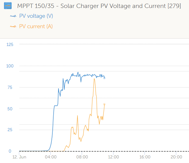

Die PV-Module liefern recht schnell Spannung bei Lichteinfall. Was fehlt ist dann die Stromstärke.
Die Optimierer sorgen dann dafür, dass die verschatteten Module “übersprungen” werden. Spannung liegt dann dort trotzdem an.
Hier mal ein Bild von heute morgen von meinem MPPT. Die Spannung stieg um 4.00 Uhr relativ steil an, es floss aber noch kein Strom, der kam erst gegen 6.00 Uhr dazu.
