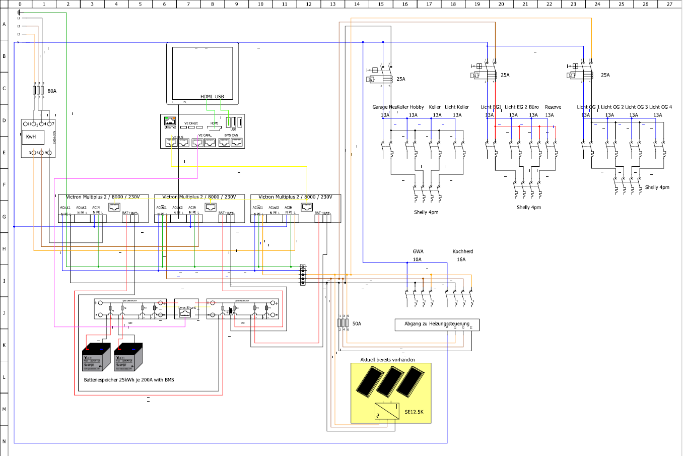

Abend zusammen,
Ich stell euch mal mein Projekt vor und bin froh über Inputs :slight_smile: /p>
Solaranlage
13.88 KWP professionell installier mit einem SE12.5 Wechselrichter von Solaredge
Spezielles
Komplette Elektro Bodenheizung mit dezentralen Matten & Bodenheizschlangen aus den 1970er. Steuerung umgebaut mittels Shelly & Homey auf eine selektive Steuerung.
Anstehendes Projekt ist jetzt das ganze mit einem Batteriesystem AC Seitig Autarkfähig aufzurüsten. Da die Bodenheizung und das Haus zusammen doch einiges ziehen können (Hauseingang hat 80A) und ich alles auf Autarkaufbauen möchte um ggf. nicht auf das Netz angewiesen zu sein sollte alles über den AC1 laufen.
Batterie
2x 16S 280AH DYI Batterie Kit und Zellen sind bestellt und sollten dann in ca. 2 Monaten getestet und Zusammengebaut sein.
Aufbau des System gemäss PDF Schema im Anhang :slight_smile: /p>
Beschäftige mich seit einiger Zeit mit dem ganzen und würde mich über ein Feedback / Input von euch freuen ob ihr etwas seht was man besser / anders machen könnte.
Die Elektrische Installation wird durch einen Elektriker gemacht der das ganze auch anmeldet und abnimmt. In dem Zuge wird dann auch gleich die aus den 70er stammenden UV de EFH neu gemacht.
Besten Dank im voraus für euren Input und Grüsse aus der Schweiz
Yannik
PS: lade morgen das PDF hoch da heute keine attachments mehr gehen :frowning:
