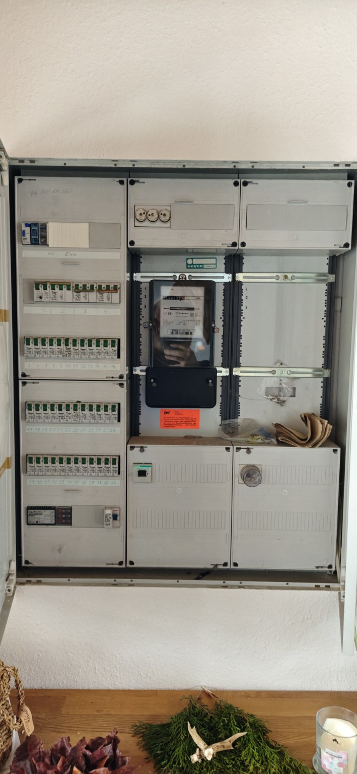

welche Möglichkeiten hat den dein Schaltschrank ?
Wenn noch Platz ist kann man da noch was machen.
Ein Bild könnte den Profis hier helfen .
Ggf ein zweiten Schaltschrank ?

Das sieht eher nach 1980 aus. Denke nach über eine Renovierung der gesamten Elektrik. Da fehlt viel.
