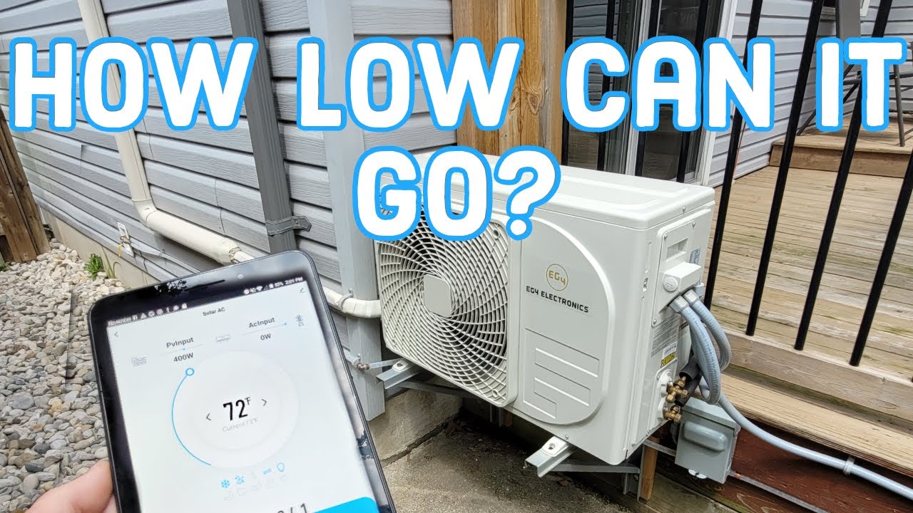

Ich habe so ein Teil von Deye installiert (die EG4 ist nur eine umgelabelte Deye). Die bekommt man in Deutschland bei PV Lager in Seesen. Mittlerweile sogar als Multisplit Gerät.
Warum habe ich so eine DC Klima gekauft?
Ich habe eine bestehende PV Anlage mit knapp 11KWp, Akku und allem was dazugehört. Ich benötigte einen weiteren PKW Stellplatz und bin auf einen Solarcarport im Netto Onlineshop gestoßen. Nach kurzer Recherche war klar, dass das Ding für knapp 2000€ nahezu günstiger ist, als ein Carport aus Holz mit Wellblechdach.
Nun waren jedoch 4,1 KWp Solarleistung "übrig", die auch nicht ohne weiteres an meine bestehende Anlage hätte flanschen können. (Anmeldung, Leitungslängen etc.)
Über die Deye Solar Split Klima hatte ich mich bereits einige Zeit belesen und mit Geschäftspartnern aus Asien und Australien gesprochen. Dort gehören diese Geräte zum Teil schon zum Standard. Also habe ich das Ding bestellt und installieren lassen.
Die Klima priorisiert den Solarstrom, ist aber dennoch mit AC Strom angeschlossen (wie eine normale Klima). Sie lässt sich sowohl nur über Solar als auch nur über AC betreiben, oder beides gemeinsam. Dazu kann man in der App die Leistung begrenzen, die vom AC Netz gezogen werden darf (600 Watt). Das bedeutet, selbst wenn eine größere Wolke vorbeizieht, geht das Gerät nicht einfach aus, sondern kompensiert eben mit etwas mehr AC Strom. Das funktioniert hervorragend. In der App kann man sich auch wunderbar ansehen, wie sich der "Strommix" gerade zusammensetzt.
Die Kühlleistung ist grandios und mir gefällt vor allem die Logik "wenn Sonne scheint und es warm wird, hält die Klima ohne Stromverbrauch dagegen". Ebenso super heizt das Gerät und hat erstaunlich gute SCOP/COP Werte (gemäß Anleitung).
