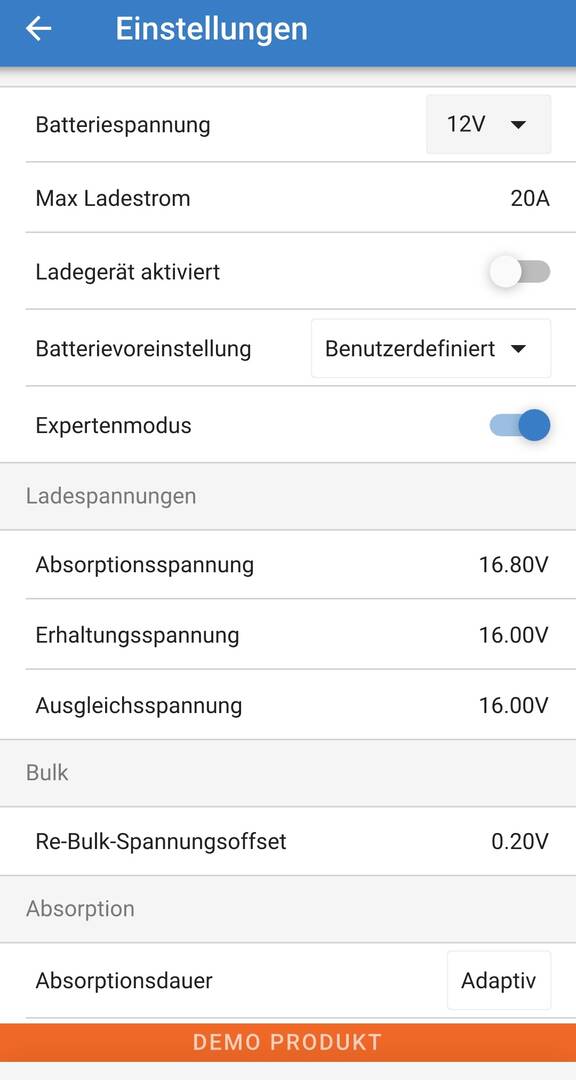

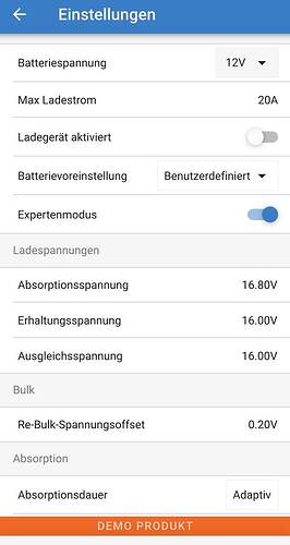

Die Laderegler von Victron können 4s Li-Ionen Akkus laden.
Über die App die Batterie auf 12V stellen,
den Experten Modus anschalten,
unter Batterievoreinstellung "Benutzerdefiniert".
Siehe Screenshot (eines SmartSolar 100/15):
ABER:
Zum Ladungsstart muß die PV-Spannung mindestens 5V über der aktuellen Akku-Spannung liegen.
D.h. du musst 2 von diesen 100W Modulen in Reihe schalten.
@michael-123 Danke das hört sich schonmal Gut an können alle Victrons das?
das mit der Solarzelle ist kein Problem ich habe da 2 50w Panels drann die muss ich dan nur umbauen.
