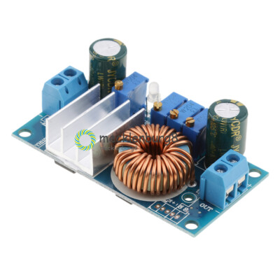

Hallo in die Runde,
Ich habe gerade ein Projekt am Laufen für das ich einen einzelnen Akku à 3,4 Volt benötige. Dieser sollte mithilfe einer kleinen Solarzelle aufgeladen werden. Diese hat um die 18 Volt.
Demnach benötige ich einen Laderegler.
Wer kann helfen?
Da es mit einem fertigen Teil schwierig wird, wäre meine Wahl ein StepDown / Buck der fix auf 3,4V eingestellt ist.
Bei diesem o.ä. Gerät kann man die PV Spannung voreinstellen, z.B. 15V. Desweiteren können Ausgangsspannung und Strom ebenfalls eingestellt werden. Es ist kein “echter” MPP Lader, der den maximalen Arbeitspunkt selbstständig sucht. Er wird nur vom Nutzer voreingestellt, was aber reichen sollte.

Und die besseren SKxxxx und XYxxxx Module mit gutem Display können seit einiger Zeit auch das unechte mppt was völlig ausreicht. Aufpassen, muß mppt dabei stehen sonst kann er es vermutlich nicht.
So ein Modul habe ich z. B.
Hopfen, das Teil gefällt mir. Ich bin kein Elektronik-Spezialist. Also, das obige Ding klemme ich zwischen mein 18Volt-Paneel und den LFP-Akku, stelle es ein und gut ist? Oder muss ich noch was beachten?
Was für ein Akku ist es denn genau, wieviel Ah?
Auf 3,4V einstellen und Strombegrenzung (wenn nötig, max. 1/2 C) - alles andere läuft dann automatisch. Eine Si-Diode in Richtung auf die Batterie (Pluspol) vom Plus des Wandlers und dann die Spannung ca. 0,5V höher einstellen. Am Ende mal die Spannung kontrollieren, wenn der Strom sehr klein wird, sinkt auch die Durchlassspannung der Diode. Viel weniger als 0,4V sollte es bei Si aber nicht werden.
Genau.
Wichtig sind die 3 Tasten links dann sollte es auch MPPT Ersatz können.
Mppt muß noch aktiviert werden.
Soweit ich festgestellt habe regelt es die anfängliche Leerlaufspannung auf 80% runter. Damit trifft es den maximal Power Punkt ausreichend genau. Den Faktor kann man dann noch genauer anpassen wenn man dazu Lust hat.

Ich schau mir am Abend noch an ob es am nächsten Tag wirklich selbst startet, denke schon, und auch wie hoch ein eventueller kleiner Rückstrom ohne PV noch ist.
Der Akku ist noch nicht gekauft. Denke mal es soll der Kleinste prismatische von Nkon werden. So um die 25ah.

Zum erwähnten Laderegler
Einschalten tut er von selbst am nächsten Tag.
Und es fließt ohne Sonne ein verschmerzbarer mini Strom von 2 mA aus dem Akku zurück in den Regler. Eine Diode stört da völlig und verursacht gerade bei einer LFP Zelle fast unkontrollierbare Fehler. Wenn es wirklich um was geht dann nimmt man Aktiv Dioden. Sind hier völlig unnütz.
