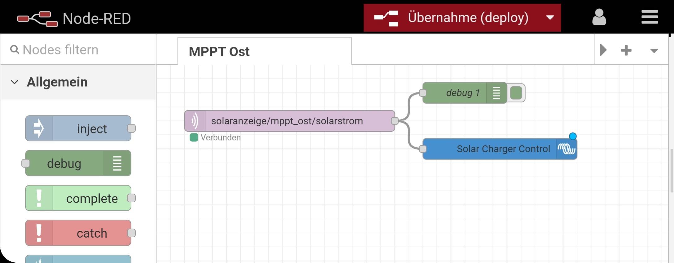

Ich möchte gerne meine beiden Epever Laderegler in meinem Venus OS mit einbinden. Die beiden Laderegler sind bereits in einem anderen System integriert und senden alle Daten über MQTT in mein Netzwerk. Node-RED ist schon freigeschaltet aber mir ist nicht klar wie ich das jetzt richtig einbinden kann.
Ich bekomme die Daten im Node-RED abgerufen aber nicht mit dem Solar Charger verbunden.

Siehst du die Laderegler auch in der Remote-Konsole?
ja

Die Epever lese ich mit KlausLi seinem Skript mit Wemos D1 aus:
https://github.com/KlausLi/Esp-Epever-Controller
Kannst natürlich jede andere API dafür Nutzen.
Die Daten schreibe ich ins Dbus mit der Logik von:
https://github.com/vikt0rm/dbus-shelly-1pm-pvinverter
da hab ich dbus-shelly-1pm-pvinverter.py umgeschrieben und auf pvcharger umgedreht...
Die Files schicke dir per PM

das mappen vom ladestate ist ja Aufgabe des Mqtt-Pushers.
/State            <- 0=Off
2=Fault
3=Bulk
4=Absorption
5=Float
6=Storage
7=Equalize
252=External control
