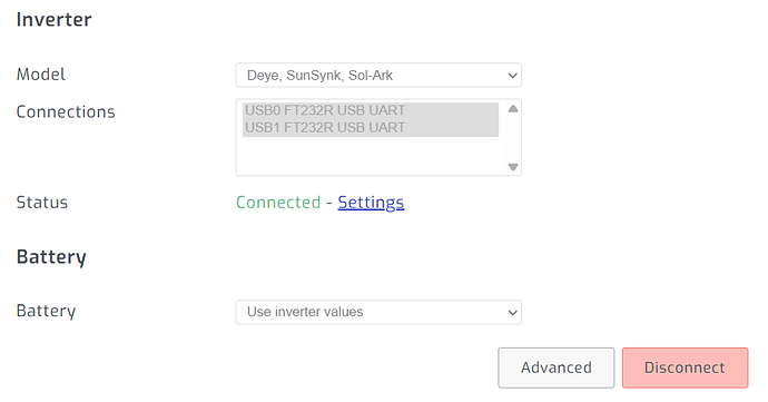

Mein Problem: Solar Assistant zeigt mir nur die Werte des Master-WR(an den es per USB zu seriellem Kabel angeschlossen ist) an. Ich finde auch keine Konfigurationsmöglichkeiten hinsichtlich Master/Slave. In der Inverter Config ist ersichtlich, dass der Master Inverter auch als Master konfiguriert ist (Parallel: Master, Modbus number: 1). Solar Assistant hat den Anschluss mehrerer Inverter an einen PI offenbar unterbunden - früher ging das wohl mal.

Hi ich hatte anfangs das Kabel vom Slave mit am Pi dran. Ich sah aber trotzdem nur die Daten vom Master. Den Dongle konnte ich in der aktuellen Firmware auch erkennen. Ich kann in der Inverterkonfiguration aber dann nur zwischen dem Master am Kabel ODER dem Slave via Dongle wählen. Wenn ich den Master verbinde, führt das nicht dazu, dass auch Daten vom Slave über den Dongle geholt werden. Ich kann, wie gesagt, auch nur einen Inverter gleichzeitig verbinden. Was übersehe ich denn? Danke!

Stecke das Kabel vom Master in RaPi und verbinde. Zeigt es den Master an - siehe Wechselrichter SN. Master Kabel abgezogen und an ein anderen Eingang vom RaPi den Slave. Connecten beide einzeln müssen sie auch beide zusammen connecten. Musst nur den Master bei dei USB Verbindung zum RaPi als ersten auswählen.

Hi, ich habe vor dem Click auf Connect BEIDE USB Verbindungen angeklickt/aktiviert. Dann ging es. Man kann mehr als eine USB Verbindung auf einmal als aktiv anklicken. Da muss man erstmal drauf kommen…
Verrückt !!! Es funktioniert. Danke Dir
