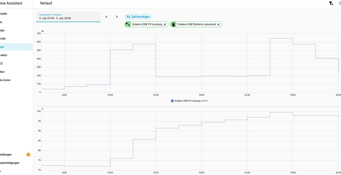

Seitdem ist es so: Speicher lädt auf die definierten 90%, dann wird (auch bei praller Sonne) die Gesamtleistung auf 170W gedrosselt und der Speicher damit weiter geladen, bis er doch 100% hat und ab da wird auch die gesamte verbliebene PV Leistung (gedrosselt auf 800 Watt, wenns die noch gibt, denn dann ist ja schon Nachmittag) ins Hausnetz eingespeist.
Ich hab ne Menge Ladegrenzen ausprobiert und es dauerte ne Weile, ehe ich geschnallt hatte, dass der Speicher halt immer auf 100% gefüllt wird, ganz egal, welche Ladegrenze man einstellt.

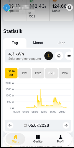

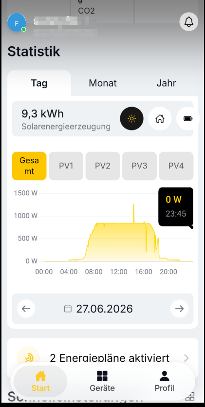

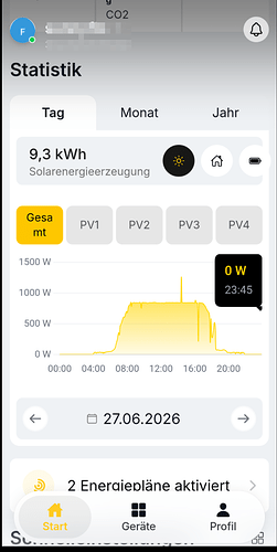

In der App sieht das dann so aus:

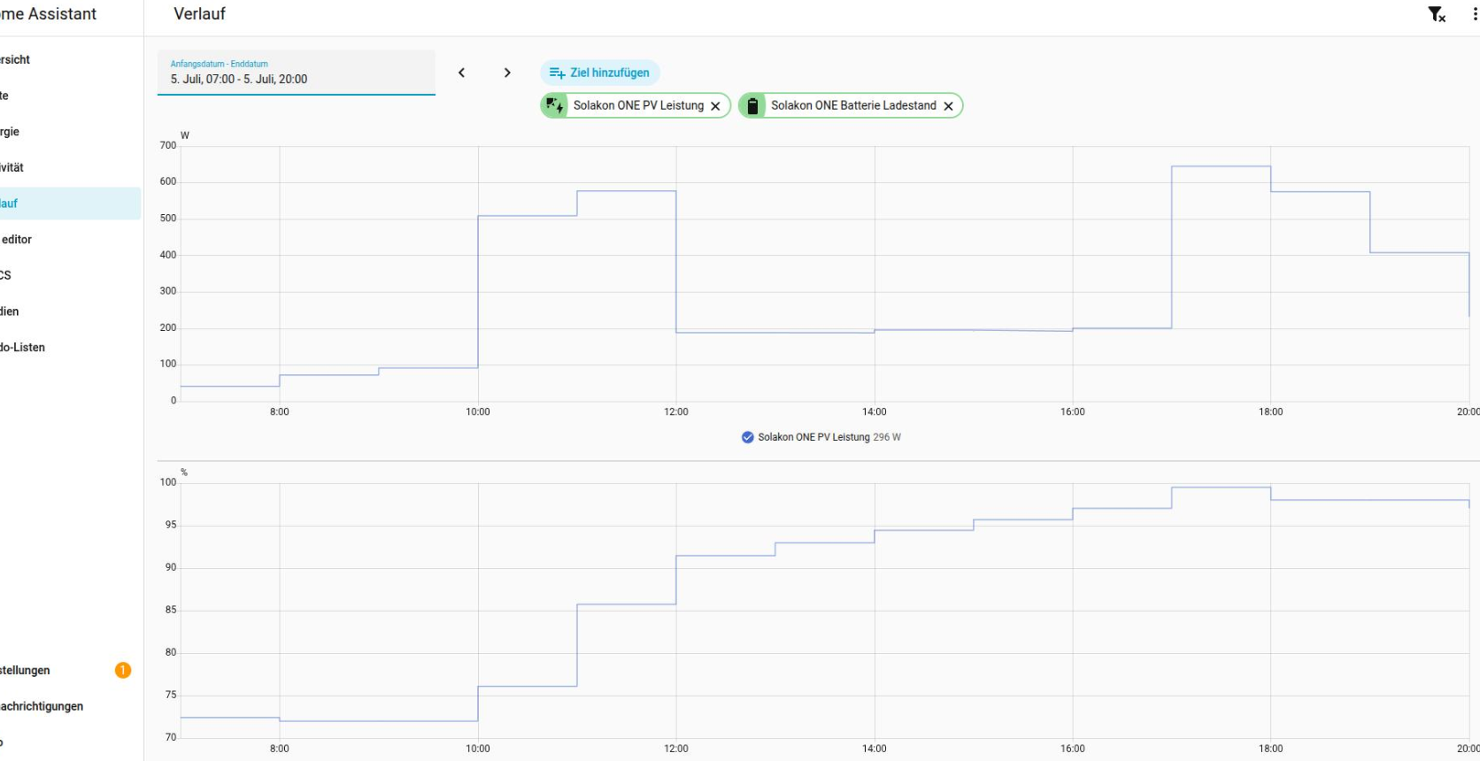

Und im HA sieht derselbe Tag so aus:
Wir sehen also ordentlich Leistung bis zum Erreichen der Ladegrenze gegen 12, dann totale Drosselung und Weiterladen bis 100%, dann wieder volle Einspeisung.

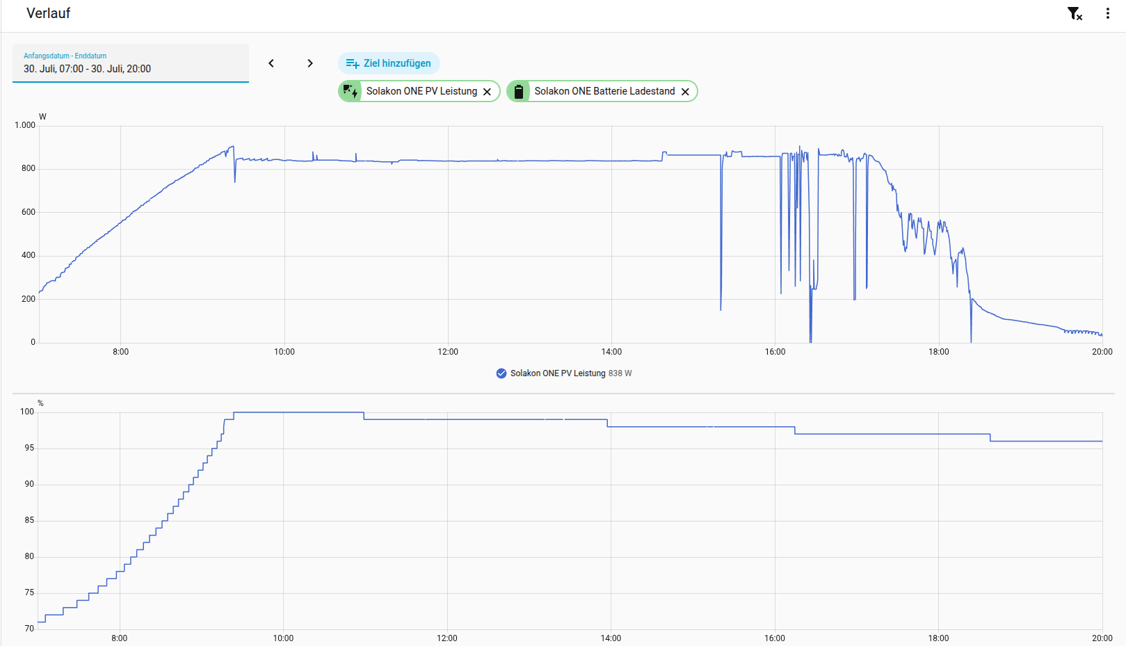

Ich habe nun als Ladegrenze für den Speicher 100% eingestellt. Damit wird er gleich morgens voll gestopft und dann geht die erzeugte Energie ins Hausnetz. Gestern war bis 16:00 krasse Sonne, ab da imemr mal ein Wölchen, der HA hat das hier gesehen:
Sieht zufriedenstellend aus, oder? Aber eben nur, wenn man 100% Ladegrenze einstellt. Und damit mache ich doch die Lebensdauer des Speichers kaputt?

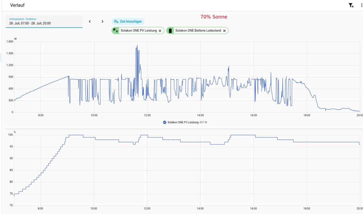

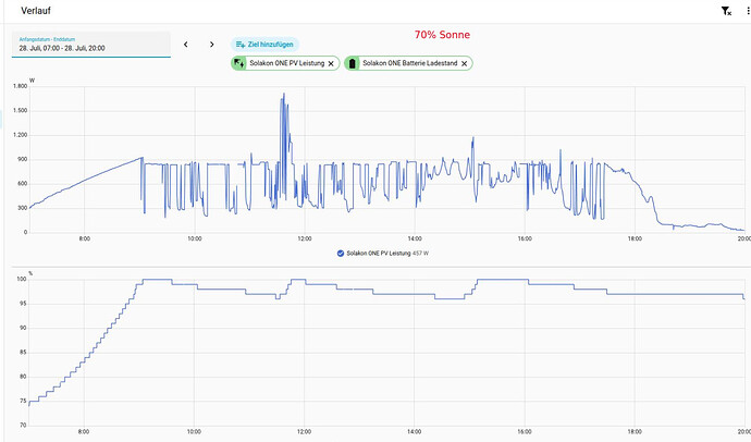

Manchmal wird der Speicher dann auch tagsüber nochmal auf die 100% geladen, weil er scheinbar unter eine magische Grenze gefallen ist, das sah vorgestern (28.6., ein Tag mit etwa 70% Sonnenschein) dann so aus:
Erstmalig voll kurz nach 9, dann bis 11:30 Ladestand abgesunken auf 95% (warum?), dann Ladung mit "Vollast" (immerhin etwa 1600W, da kann man mal sehen, wie viel Energie da wirklich auf der Garage ist) bis 12:00 , dann wieder Abfall auf 95% bis 14:30, dann wieder volltanken auf 100% bis kurz nach 15:00.

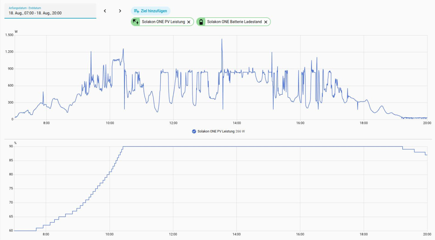

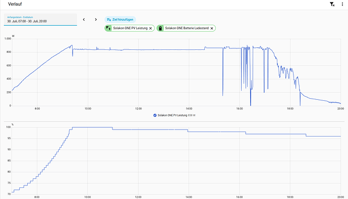

Also, das Firmwareupdate hat tatsächlich geholfen.
Ladegrenze wird eingehalten und es erfolgt auch keine Entladung mehr in den Tagesstunden, wo keine Einspeisung eingestellt ist. Im Home Assistant sieht es jetzt so aus:
Damit bin ich zufrieden.
