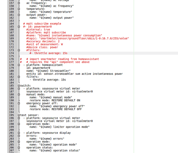

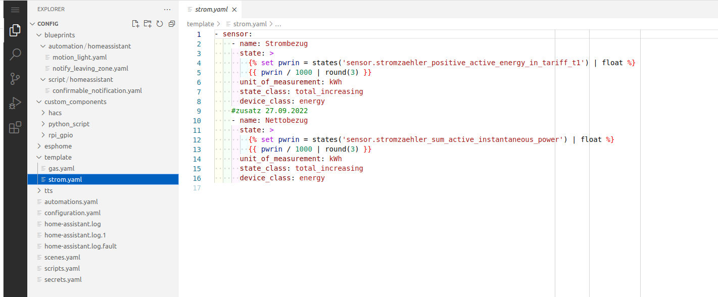

Hallo Sebastian,Danke für deine Arbeit.Was muß ich in der ESP8266.......yaml eintragen wenn
  • meinen USB-IR Lesekopf abfragen will ?
  • erstmal den Umweg über einen Shely EM(ich hab nur eine Phase) gehen will ?
Siehe Sreenshots meiner Home Assistat yamls
Danke-Martin
Hi Martin,
sobald du im Soyosource-YAML die api-Komponente geladen hast, kannst du auf Entitäten aus Home Assistant zugreifen. Wie lautet die Entity-ID in Home Assistant auf welcher du den aktuellen Stromverbrauch (W) findest? Die "powermeter0"-Konfiguration in der YAML sollte so aussehen:
sensor:
- platform: soyosource_virtual_meter
soyosource_virtual_meter_id: virtualmeter0
power_demand:
name: "${name} power demand"
- platform: homeassistant
name: "${name} smartmeter instantaneous power"
entity_id: sensor.stromzaehler_derzeitiger_verbrauch
filters:
- throttle_average: 15s
Das wäre bereits alles.

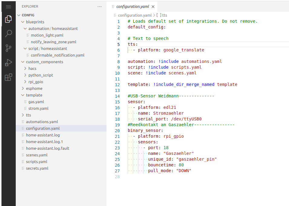

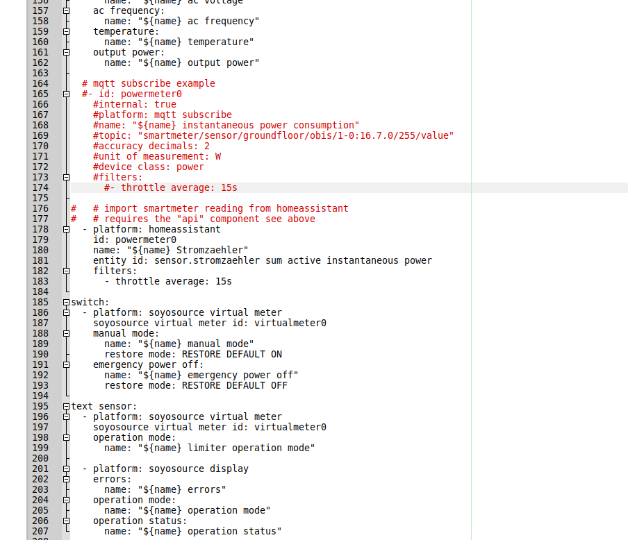

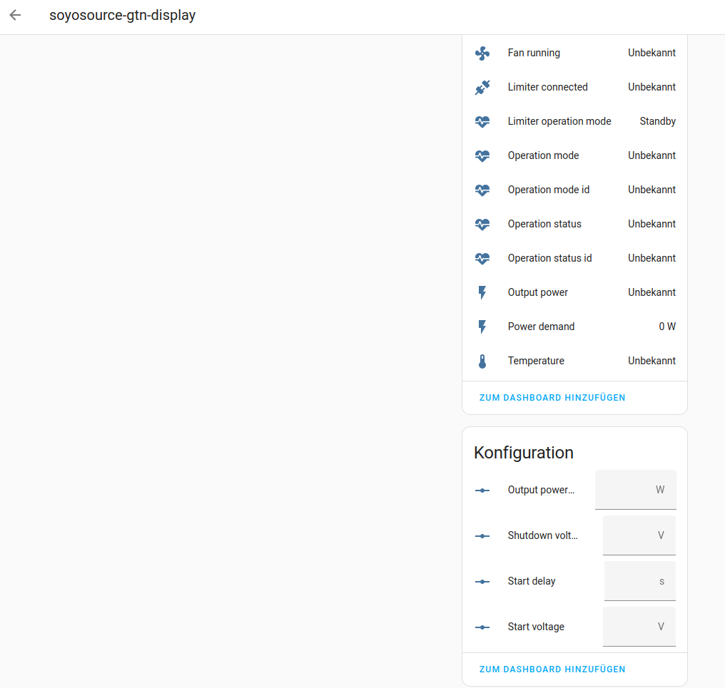

Hallo Sebastian,ich habe es mal so reingschrieben und auf den ESP geschrieben.Es sollte doch der aktuelle Stromverbrauch im ESPHome Dashboard sichtbar sein ,oder ?
  • platform: homeassistant
    name: "${name} Stromzaehler"
    entity_id: sensor.stromzaehler_sum_active_instantaneous_power
    filters:
  • throttle_average: 15s
Eigentlich stelle ich mich nicht so blöd an,aber diesesmal will es einfach nicht klappen................

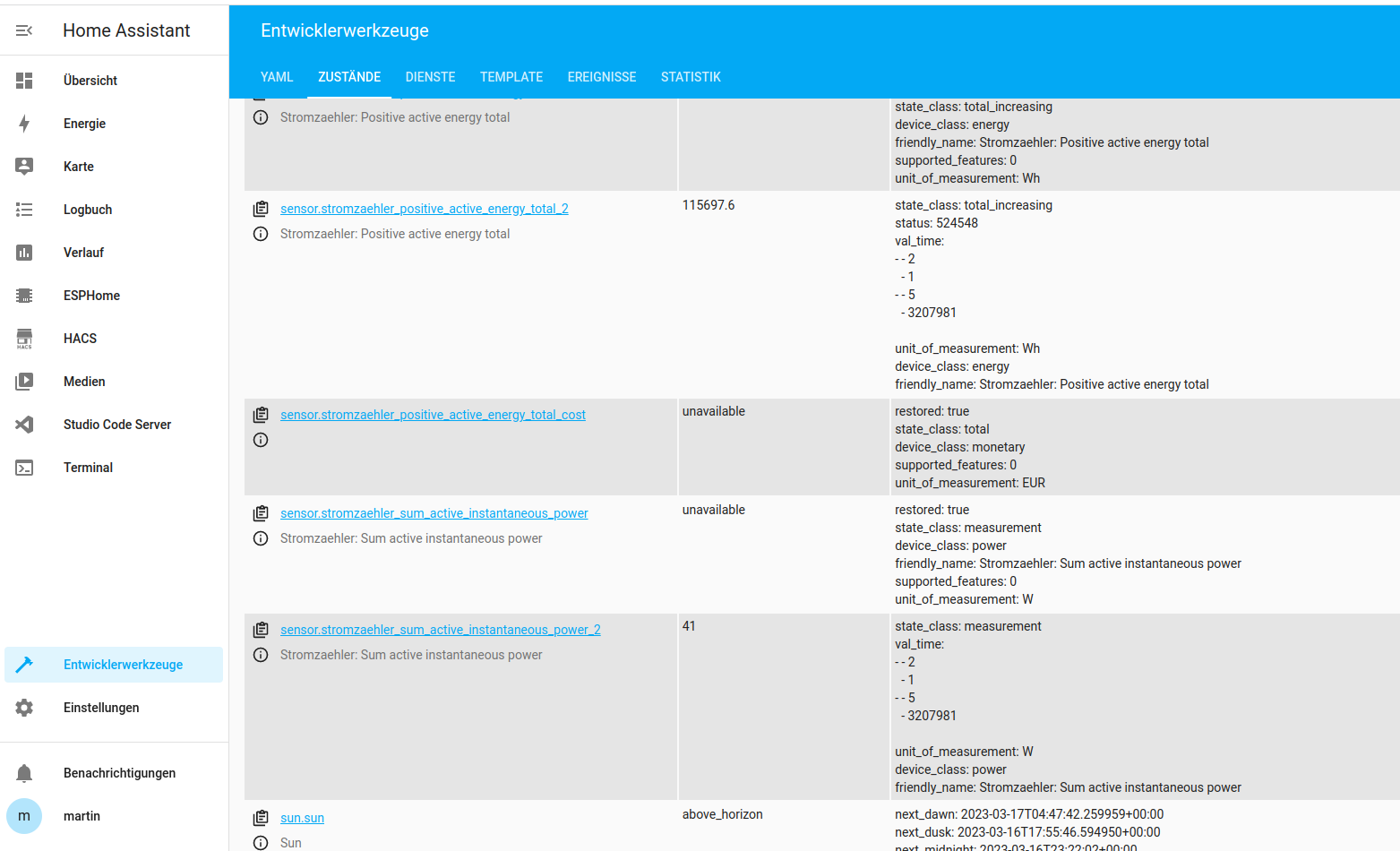

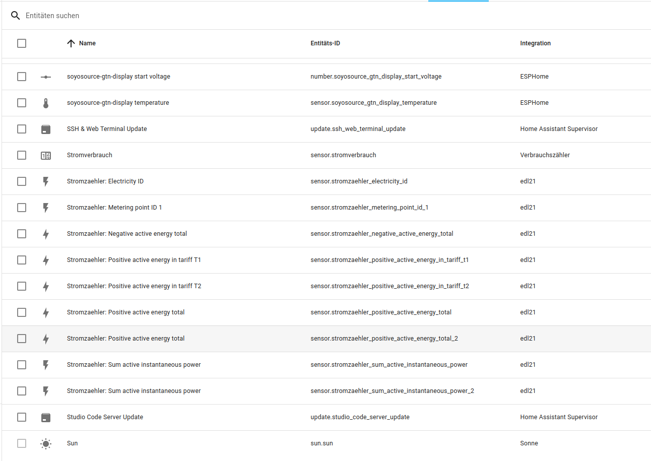

Spazier bitte einmal auf diese Seite:
http://homeassistant:port/developer-tools/state

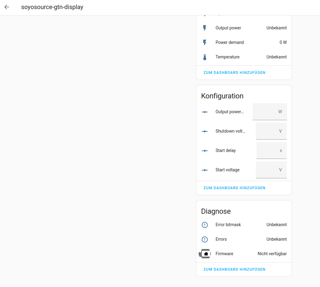

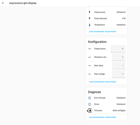

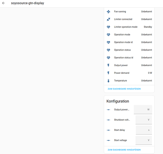

Such hier nach "sensor.stromzaehler" und mache davon ein Screenshot. Ich wüsste gerne, ob "sensor.stromzaehler_sum_active_instantaneous_power" oder "sensor.stromzaehler_sum_active_instantaneous_power_2" mit einem aktuellen Stromverbrauch daher kommt. Wenn wir den richtigen Sensor identifiziert haben, dann gehoert er inklusive der Unterstriche in die YAML. Danach bitte den ESP einmal neu flashen und am einfachsten haben wir es, wenn du dann einen Blick in das Logbuch der ESPHome Node guckst. Hier sollte alles gemeldet werden, was der ESP gerade tut.
Dann frage ich mich: Der ESP steckt noch nicht am Display-Port oder wieso sind hier alle Werte nicht verfuegbar?
@syssi
hier der Screenshot
In diesem Fall sollte die YAML so aussehen:
sensor:
power_demand:
entity_id: sensor.stromzaehler_sum_active_instantaneous_power_2
filters:

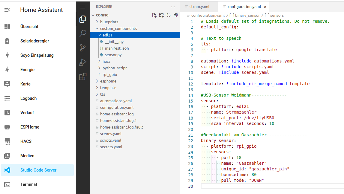

Hallo Sebastian, Alles Gut.Ich habe es selber hinbekommen.Mit den edl21 (sensor.stromzaehler_sum_active_instantaneous_power_2) .Ich habe noch im Home Assistant in custom_Components einen Ordner edl21 reinkoppiert(per FTP) .
Quelle: https://github.com/fuslwusl/homeassistant-edl21-custom-interval
Jetzt kann ich den Scan Interval beliebig setzen.Habe auch ein bischen mit deinen Parametern gespielt. Läuft seit 1 Stunde gut.Habe aber die esp8266-example.yaml genommen.
