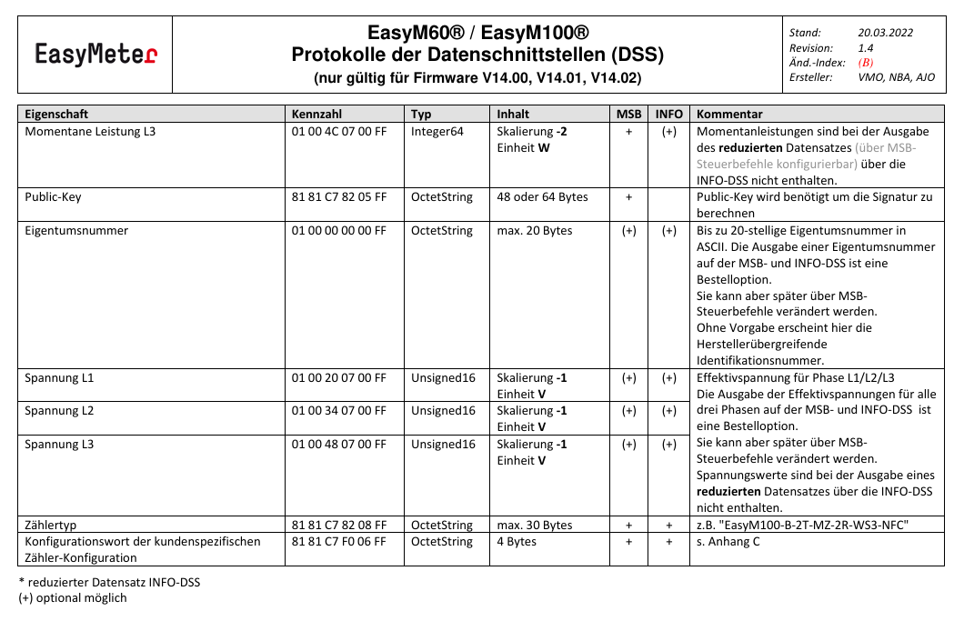

ich habe eine Problem mit dem SML_Parser von "Oliiiver"
Folgende Umgebung: Arduino und ESP32, Auswertung für eine EASY-Meter M60
Grundlegend arbeitet die Auswertung für die verschiedenen Parameter.
In dem SML-Datensatz gibt es einen Parameter der länger als 15 Zeichen ist.
Dieser setzt das MSB und es folgt ein weiteres Byte mit Längenangabe.
Das wird auch, soweit ich das analysieren kann, korrekt ausgewertet.
Allerdings kann ich es nicht abfragen.
Die Info vor dem "erweiteren" String (81) und die Info danach gehen einwandfrei.

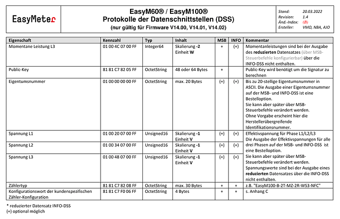

Es geht speziell um den Code "81 81 C7 82 08 FF" nennt sich "Zählertyp"
Hier die Info von EasyMeter
Kennt jemand das Problem oder kennt jemand sogar Abhilfe ?
Hier noch der SML-Record

Der betroffen Teil wurde extra abgesetzt.
Und hier noch Info die ich durch "Serial.print" innerhalb von "sml.cpp" habe ausgeben lassen
0x81 0x81 0xC7 0x82 0x08 0xFF
another TL byte will follow
TL size 27
0x45 0x61 0x73 0x79 0x4D 0x36 0x30 0x2D 0x42 0x2D 0x32 0x54 0x2D 0x4D 0x5A 0x2D 0x32 0x52 0x2D 0x57 0x53 0x33 0x2D 0x42 0x61 0x73 0x65
Ich lese daraus der SML_Code wird richtig erkannt "0x81 0x81 0xC7 0x82 0x08 0xFF" auch die Länge des OctetString ist korrekt festgehalten.
Aber der Ausgabe wird alles ausgegeben nur nicht der Zählertyp (Meter type). Siehe unten:
Manufacture ident (81-80:C7.82.03)..: ESY
Uint identifier (1-0:0.0.9)..: ESY⸮;2
Power T1+T2 (1-0:1.8.0)..: 334177.549 Wh
Power T1 (1-0:1.8.1)..: 0.000 Wh
Power T2 (1-0:1.8.2)..: 334177.549 Wh
Power Deliver (1-0:2.8.0)..: 3171555.907 Wh
Actual Power (1-0:10.7.0).: -321.51 W
Voltage_L1 (1-0:20.7.0).: 232.40 V
Voltage_L2 (1-0:34.7.0).: 234.20 V
Voltage_L3 (1-0:48.7.0).: 235.10 V
Owner number (1-0:0.0.0)..: 1ESY1163257394
Meter type (81-81:C7.82.08)..:
Meter configuration (81-80:C7.F0.06)..: 0x0F 0x01 0x00 0xC1
Ich habe mittlerweile Tage verbracht das Proble zu lösen ohne Erfolg.
Daher nochmal die Frage, kennt jemand das Problem und hat einen Lösung dafür ?
