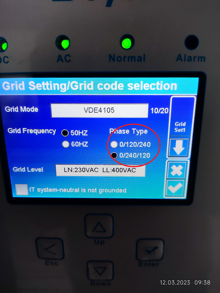

Ich fahre derzeit noch im Inselbetrieb und habe auf Load die Küche gelegt und mit smartload versorge ich einen Heizstab für das Brauchwasser. Ich bekomme recht oft die Fehler F18 und F33 und muss dann immer zum Gerät runterlaufen und mühsam von Hand neu starten.
Welche Firmware hat der Deye? Den F18 hatte ich anfangs auch ein paar mal (Firmware 1116), nach einem Firmware Update nicht mehr. Hast du die Standard Einstellungen richtig gesetzt, Phasenlage etc.? Da hatte ich am Anfang auch Probleme mit und musste es umstellen.
@totti1001
Ich habe 1135.
Im Inselbetrieb dürfte die Phasenlage eigentlich keine Rolle spielen.
Ich führe die häufigen Abschaltungen auf einen zu geringen Entladestrom der beiden Akkus zurück. Eigentlich können Sie zusammen 200 A bringen, im 8 kW WR sind zwar max 185 A einstellbar, aber gem. Batterieinfo ist das auf 100 A limitiert. Demnach stehen nur rund 5 KW akkuseitig zur Verfügung.
Wenn nun der Herd 3 kW zieht und der Heizstab dann nochmal mit 3 kW dazukommt, macht der WR vielleicht bei einer kurzen Spitze schlapp, wenn der Himmel gerade nix beisteuert ... ?

@weiche16 das 100a Limit kann vom bms kommen und ich meine das die Anzeige am WR dynamisch ist und auch mehr zeigt, wenn nötig.
Hier findest du ne Anleitung mit der Datei zum FW-Update. Gruß
@joeghost
Ja, ich glaube auch, dass es vom BMS kommt. Nur ist mir nicht bekannt, wie ich am Deye 6,1 kWh Speicher da dran komme und wie man es ändern könnte.
Nein, dynamisch ist es sicher nicht, denn die Anzeige hat sich noch nie geändert. Dass es auch immer glatte 100 sind, spricht ebenfalls nicht für "dynamisch"
