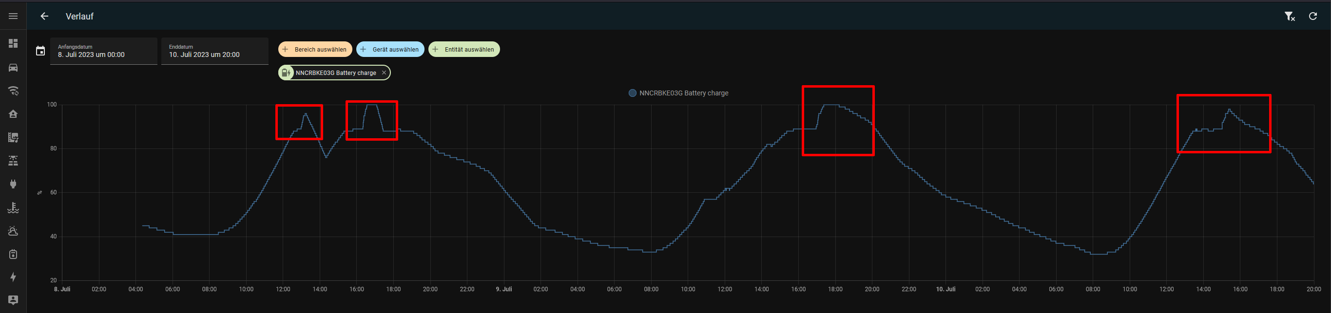

Hallo liebe Akku-Spezialisten,
da mich Google und die Forum-Suche nicht weiter gebracht haben eine Frage.
Hardware: Growatt SPH 4000 Hybrid Wechselrichter, daran Pylontech 9,6 kWh Batteriespeicher LiFePo4 aus 4 Paketen mit 2,4 kWh Pylontech US2000C mit integriertem BMS
Das System ist jetzt gute 18 Monate in Betrieb. Aber erst in letzter Zeit ist mir aufgefallen, dass der SOC beim Laden eine ganze Zeit auf 89% verweilt (während vom Dach 1-3 kW kommen) um dann mit einem mal auf 100% zu springen. Das hat das System nicht von Anfang an gemacht (oder es ist mir nicht aufgefallen).
Anbei ein Verlauf aus dem Home-Assistant, an dem ich die entsprechenden Stellen markiert habe.
Muss ich mir Sorgen machen, dass sich da eine Zelle verabschiedet hat?
Das ist ganz normal. Vermutlich hat dein System das auch von Anfang an gemacht, und es ist dir halt nicht aufgefallen.
Hintergrund ist, dass es für LiFePO4 Akkus in der Beladung eine konstant-Strom-Phase gibt, und die endet irgendwo in dem Bereich SOC 89%. Ist bei mir auch so.
Am Ende der konstant-Strom-Phase sind die Zellen so gut wie voll, und das Ladegerät reduziert die Stromstärke. Die letzten 10% SOC werden über die Spannung gesteuert, und da sich die Zellspannung in dem Bereich nur noch minimal ändert, sieht man hier längere Zeit 89% und dann plötzlich 99 oder 100%
Macht meiner auch genau so. Bei vollem SoC hab ich auch bis zu 0,03V Unterschied in den Zellen, sonst 1:1 identisch.
Danke euch beiden, da bin ich ja beruhigt.
