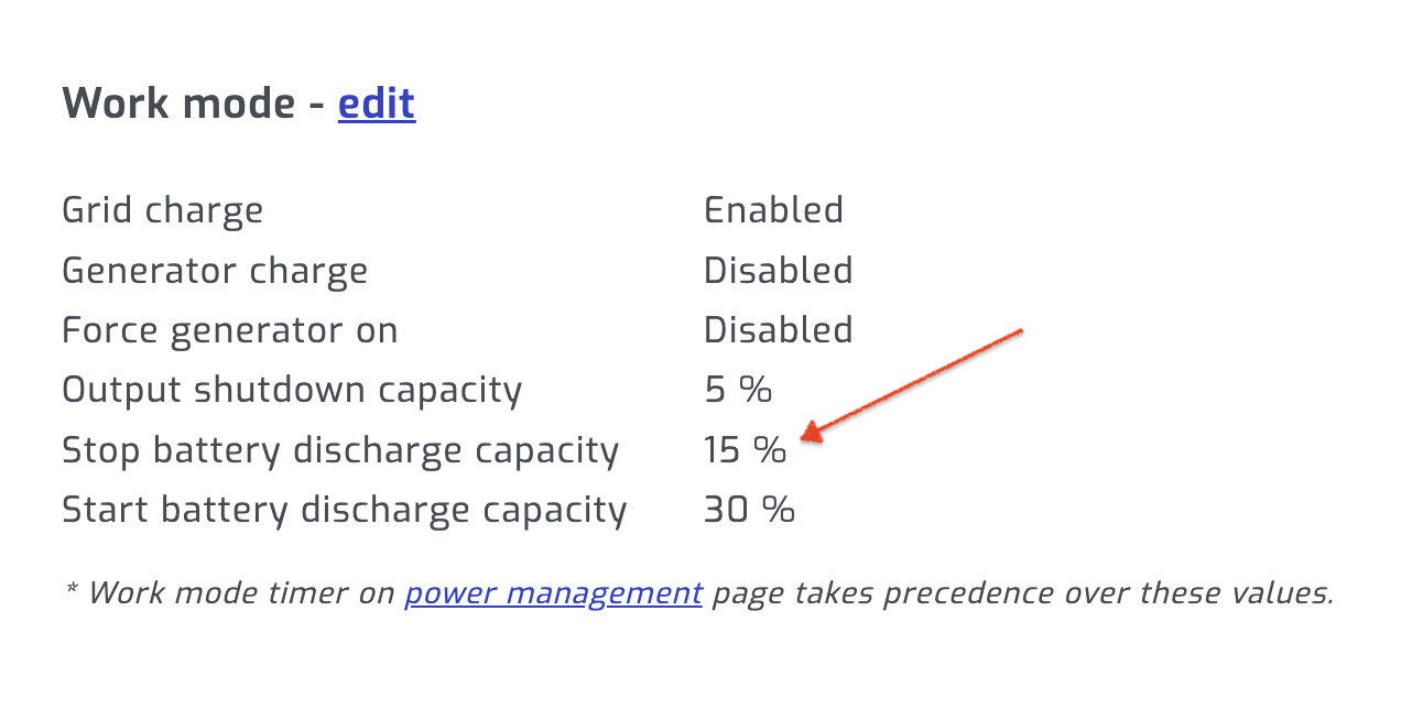

Hi Zusammen,
ich habe einen Sun K10 Wechselrichter mit 4 kWp in Ost/West Ausrichtung sowie 2 x 5 kW Speicher im Haus. Über die Sommerzeit gibt es da nichts zu bemängeln. Allerdings ist schon seit ca. 3 Wochen (Mitte Oktober) die Wettersituation nicjt mehr so gut und die geringe Deklination der Sonne tut zusätzlich das restliche um einen ordentlichen Ertrag zu verhindern. Sprich meine Akkus laufen derzet am unteren Ende des SoC und werden per Grid am "Leben" gehalten!
Nun ist es eigentlich ja nicht im Sinne des Erfinders einen Schwarzstartfähigen WR zu haben, der eine 100% Insellösung ermöglicht und diesen Vorteil dann auf Grund fehlenden Sonnenstunden nicht nutzen zu können.
Glücklicherweise ist es ja bislang noch nicht zu den befürteten Blackouts gekommen, das heißt aber nicht, dass es nicht kommen könnte.
Die Anordnung der PV lässt sich leider nicht ändern. Eine Aufstockung auf 8 kWp wäre möclich aber auf den selben Dachflächen. Würde aus meiner Sicht nicht ausreichen um den Ertrag dahingehend zu verändern um 100 % SoC zu erreichen.
Wie macht Ihr das? Habt Ihr aureichend Kappa in den Akkus oder nehmt Ihr Akkus aus dem Verbund um diese auf einem höheren SoC für den Notfall zu halten.
Wie regelt Ihr das. Ich habe im Deye nur die untere Absicherung gefunden um die Unterspannung abzusichern...
Grüße Sunriser
in Time of Use 80% einstellen und gut ist.
Wenn jetzt tatsächlich mal was von den Modulen kommt passt was rein, ansonsten bleiben die 80% für den Habeck Modus.

Im Workmode-Menü kannst Du das einstellen.
Das hier ist zwar die SA-Ansicht. Das geht aber auch am deye direkt oder per Modbus.
Ich bin gerade zu Tibber gewechselt und lade die Batterie wenn es billig ist. Letztes Jahr hatte ich im Winter das Problem, dass die Batterie auch immer nur "unten" betrieben wurde und sich die Spannungsabstände zwischen den Zellen vergrößerten. Kein Balancing.
Eine kleine Reserve für den Ersatzstrom habe ich auch immer vorgesehen.
Nö. Mach ich auch so. 50% und gut ist.
