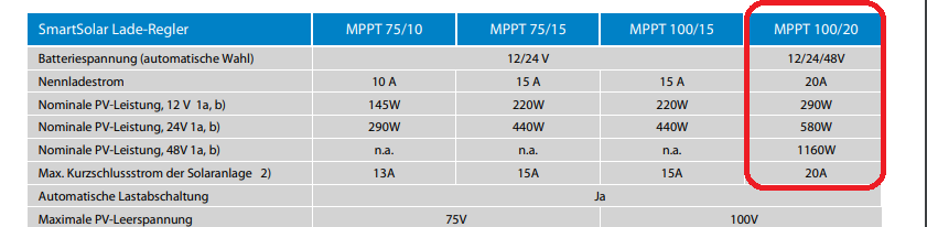

Smartsolar zb. 100/20 akku ladeleistung?
Hi vielleicht kann einer mir kurz erklären was das genau bedeutet.
Hab ich zb 2x400w module an einem v=80v und 10a angenommen an einem 100/15 oder 100/20 hängen und will einen akku laden 24v.
in den datenblättern steht was von pv nennleistung max 440watt und 540watt. Heißt das er einen akku nur mit diesem maximum ladenkann und alles was drüber ist „verschenkt“ ? Dann würde die laderegler ja nur für max 2x 280watt module sinn machen, oder 1x 400w . Oder generell einen 48v akku voraussetzen dann sinds 1160W. Bei den nächst höheren modellen siehts ähnlich aus das man auf 24v akku nie die volle panelpower in den akku laden kann.
zb 150/35 könnte man 6x400 (3in reihe und dann parrallel) anschließen , pv nennleiszung aber nur 1000w bei 24v ,erst bei 48v mit 2000w machts wieder sinn.
oder bin ich mit dieser pv nennleistungsangabe auf dem falschen dampfer?
Oder was wären alternative produkte?
der 100/20 Laderegler kann maximal 20A Nennstrom in die Batterie eintragen. Dafür steht die Zahl 20.
Die Zahl 100 ist die maximale Spannung 100V am PV Eingang. Wenn du drübergehst, geht das Ding kaputt.
Leistung = Spannung x Strom
Bei einem 12V System wären das also 12V x 20A = 240W
Wenn du nun zwei 400 W PV_peak Panels also insgesamt 800W peak anschliesst dann hast du an jedem Eingang die 100V eingehalten (also OK), aber der Laderegler wird den Ladestrom in die Batterie auf 20A begrenzen. Wenn du eine 12V Batterie hast sind das 240W, wenn du eine 48V Batterie hast, dann eben 48V x 20A = 960W
Warum da nun leicht höhere Werte 290W und 1160W im Datenblatt stehen sei mal dahingestellt, hoffe das Prinzip ist nun klar.
Ah ok ich dachte immer der A Wert waere auch fuer die verschaltung relevant .
sprich 150/35 dachte ich immer man könnte da 3x3 Panels dranhängen 3x40v 120v 3x10A also okn,mab käme bei 120/30 raus und waere im bereich.
dann macht es eigentlich wenig sinn diese solaregler fuer 24v geschweige denn 12v akkus einzusetzen.
Nur 48v käme in den bereich was an die panelleustung rankommt.
