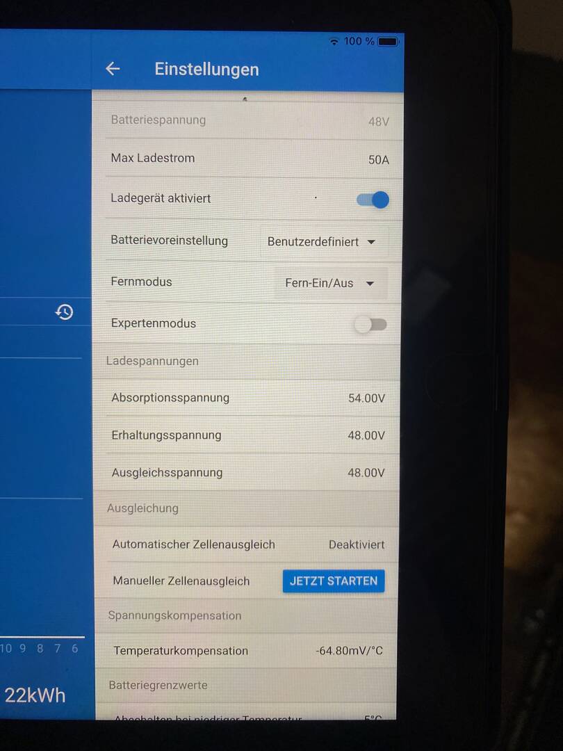

Einstellungen im Victron MPPT RS 450/100 für 48 V Systeme habe ich jetzt mal wie im Foto ersichtlich gemacht.

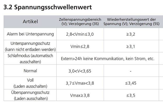

Aktuell habe ich den Ladestrom auf 50A gesetzt, da ich zunächst alle 3 Batterien einzeln auf 100% geladen habe und erst dann paralle an den MPPT dranhänge. Sobald alle 3 dranhängen würde ich den Ladestrom auf 100A setzen. Das sollte nach meinem Verständnis ja gehen, da jede Batterie max 50A abkann und alle 3 ja parallel angeschlossen sind, oder ist das falsch?

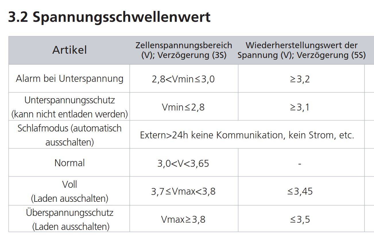

Die technischen Parameter des Speichers sind anbei:
Bin mir aber total unsicher wie ich die Werte beim VICTRON bzgl Erhaltungsspannung und Ausgleichsspannung korrekt einstellen soll. Hat jemand von euch eine Idee und kann man das bitte etwas erläutern?

Hi zusammen!
Ich habe beim Batteriehersteller, Sunstone Power angefragt und folgende Rückmeldung bekommen (falls jemand von euch ein ähnliches Thema mal hat):
DC input low shut down: 37.5V
DC input low restart: 46.5V
DC input low pre-alarm: 43.5V
Abschalt-Spannung:
0.005C 47.4V
0.25C 48.2V
0.7C 48.3V
Sustain Spannung: 38V
Marc
