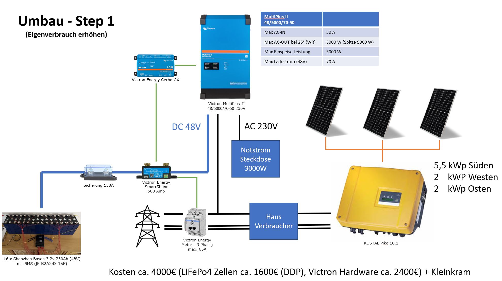

kann mir jemand sagen ob der Victron Multiplus 2 den Batteriestatus selber ermittel/anzeigen kann wenn dieser Parallel zum Netz hängt ohne MPPT an der Batterie? (siehe Anhang)
Auf dem Bild habe ich einen Smartshunt verbaut, benötige ich diesen überhaupt?

solange die Batterie komplett durch den MP2 geladen/entladen wird kann der MP2 diese Funktion übernehmen, kein Smartshunt erforderlich
externe Messgeräte sind nur notwendig, wenn andere Verbraucher/Ladegeräte(wobei hier Victroneigene sicher ausgenommen sind) direkt an die Batterie gehen
