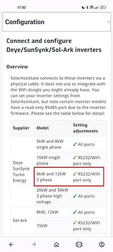

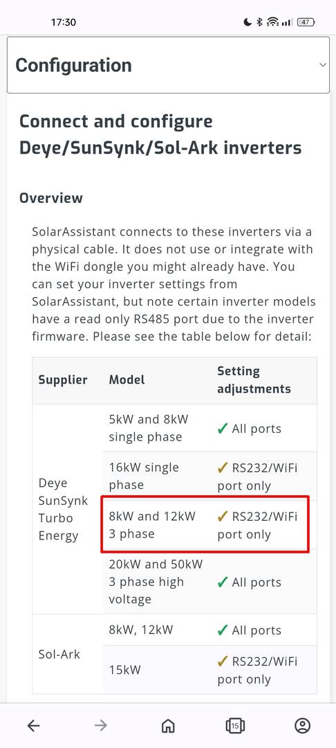

Wenn du Solarassistant meinst, der kann Daten im Deye ändern.
Aber doch nur, wenn die RS232-Verbindung genutzt wird? (d.h., kein Update ohne Wechsel auf das WiFi-Modul).

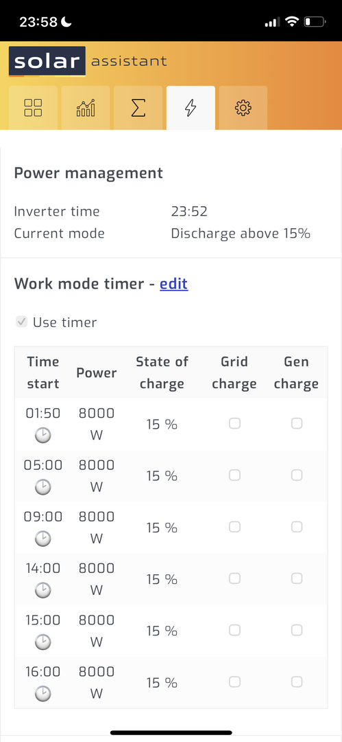

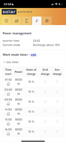

Und sehe ich das richtig - mit Solarassistant kann man auch nur das einstellen, was auch direkt am Deye geht, also z.B. nicht folgendes Szenario: Wenn um [Uhrzeit1] der SOC <= x% ist, dann lade bis [Uhrzeit2] auf y% auf?
Ich hab den deye über den RS485 Abschluss am Solarassistent.
Ja, du kannst nur Sachen ändern, die du auch am Deye einstellen kannst.
Das von dir beschriebene Szenario lässt sich meines Erachtens im deye und im SA umsetzen.
