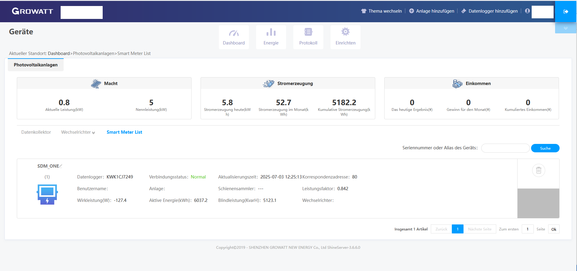

Smartmeter wird in der Growatt APP nir 1 phasig angezeigt
Growatt MOD8000TL3-XH, Firmware DN1.0
Eastron SDM630-Modbus V2
Der Smartmeter ist auf 3P4 eingestellt und mist für sich richtig. Nur in der Growatt APP steht bei Smartmeter Singlephase und es werden nur Daten für L1 angezeigt.
Daher passen die angezeigten Werte nicht. Ich vermute der Growatt versteht sich nicht mit dem Eastron obwohl diese zusammen verkauft werden.
Wer kann was zu dem Thema sagen?

Hast du außer diesen Schritten eventuell noch im Growatt Monitoring (server.growatt.com) die Modbus Adresse unter Geräte -> Smart Meter von 001 auf 002 geändert?

Kurzes Feedback!
SDM630 v3 auf 002 und 9.6 k.
Alles Stromlos für etwas mehr als 5 Minuten. (Sowohl WR AC und DC, Speicher, als auch Netzsseitig über den SLS).
Danach wieder eingeschaltet und irgendwann nach ca. 15 Minuten war dann der SDM_Three im Monitoring zu sehen. Zum Schluss den SDM_One entfernt und das wars.
Ich danke allen, vorallem @volkergrabbe
