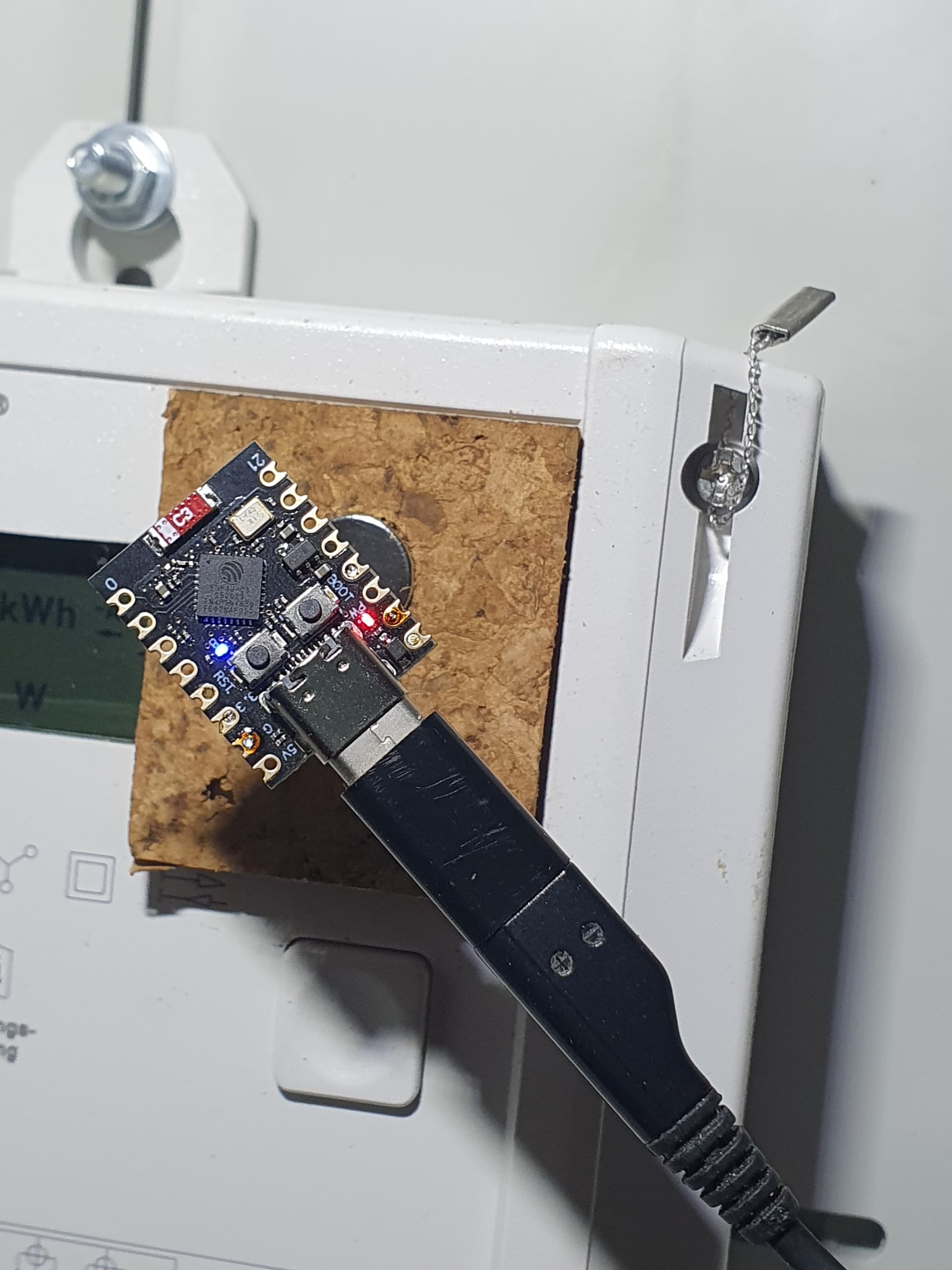

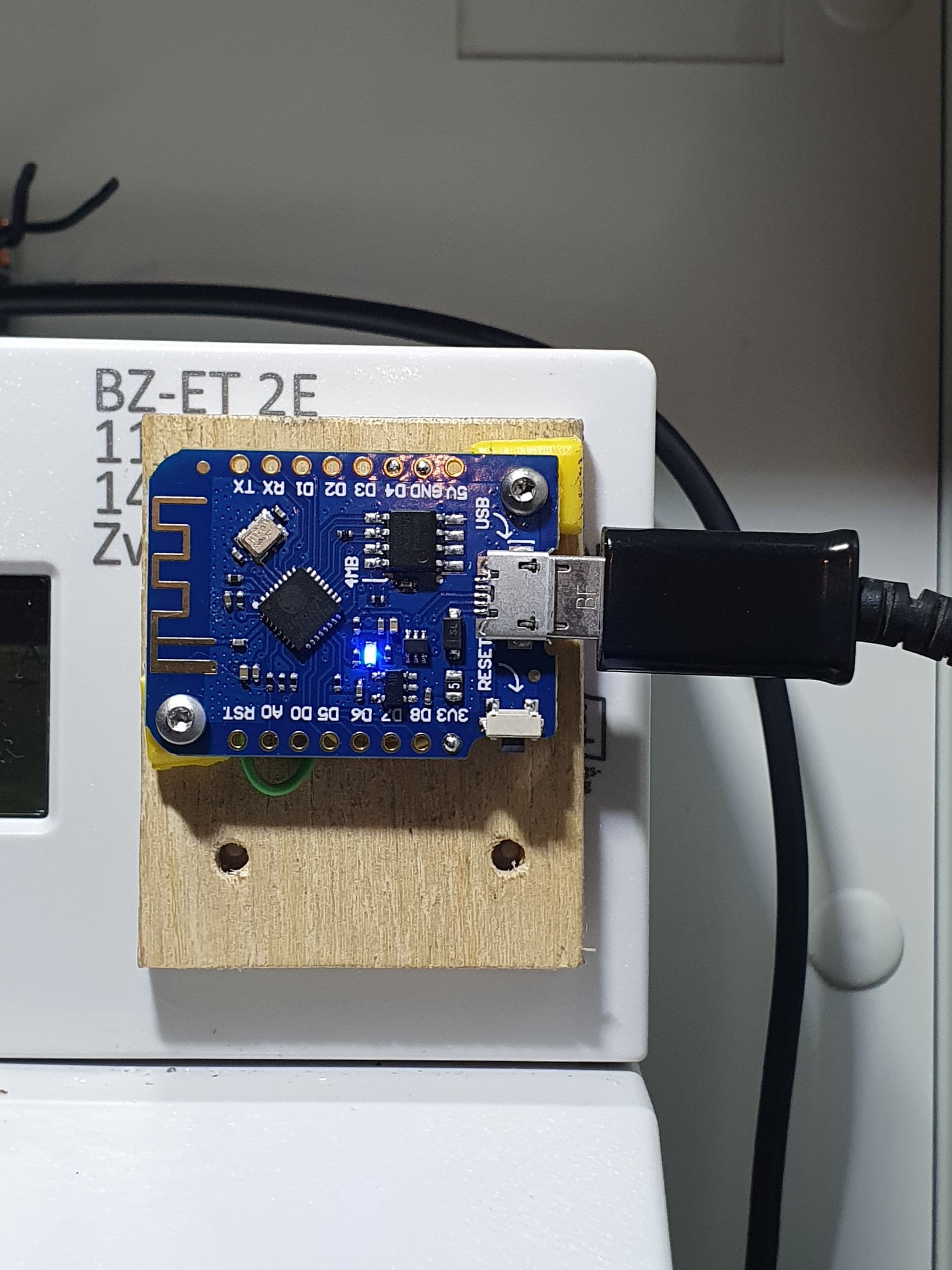

Verbindet jetzt das lange Bein der Diode mit GND und das andere mit einem GPIO Port eines ESP. Nehmt den Port , der mit der Buildin LED verbunden ist. Dann hat man gleich eine Kontrolle, ob alles richtig funktioniert. Für den Esp32C3 supermini ist das GPIO8 und bei dem Esp8266 Wemos D1 ist das GPIO2.

M 1
+1,2,s,16,9600,A20N,4

Meine Änderung GPIO8 und die beiden Tarife 77070100010801ff und 77070100010802ff
M 1
+1,8,s,16,9600,DTZ,4
1,77070100100700ff@1,Leistung,W,Power_curr,0
1,77070100010801ff@1000,HT,KWh,Total_in,2
1,77070100010802ff@1000,NT,KWh,Total_in,2
1,77070100020800ff@1000,Netzeinspeisung,KWh,Total_out,2

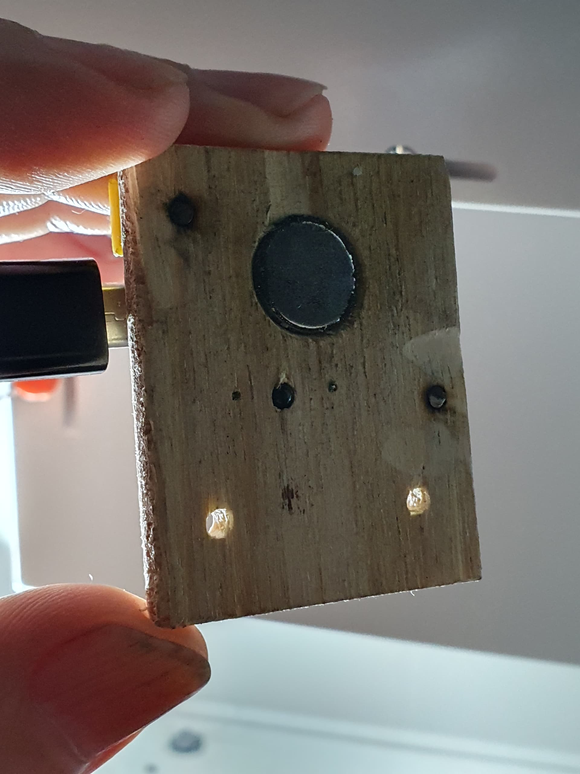

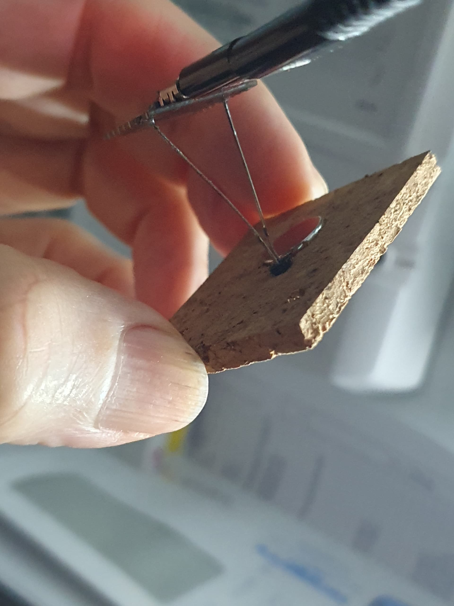

Zum Befestigen am Smartmeter legt ein Blatt Papier über die Sendediode und befestigt das Papier mit einem Magneten. Dann drückt die beiden Arretierungsnippel durch das Papier. Mit einem Bleistift leicht über die Diode malen und einen Kreis um den Magneten zeichnen.
Nun könnt ihr die Maße leicht auf ein Stück Holz, Presspappe, Kork oder Plastik übertragen. Dicke so 2mm - 4mm.
Wer einen 3D-Drucker hat, kann es natürlich noch schöner machen.
Der Wemos lies sich gut auf das Holz schrauben. Beim Esp32c3 weis ich noch nicht wie ich ihn befestige.
Kleben ist nicht eine so gute Idee. Ich hatte mal einen Esp32c3 für ein andres Projekt aufgeklebt, aber der ist dann nach ein paar Tagen wohl den Hitzetot gestorben. Der Esp32 wird deutlich wärmer als der Esp8266.
