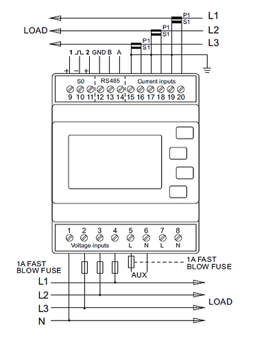

hätte noch ne frage bzgl des Smartmeters. Verbaut wird bei mir der SDM630MCT V2. Laut Manual sollen die Meßeingänge und die Stromversorgung des Smartmeters mit 1A FLINK abgesichert werden.
Wie habt ihr das bei euch gelöst?
Außerdem habe ich irgendwie Bauchschmerzen damit, mit ner 1,5er H07VK an die HLAK zu gehen und dann die Spannung da messen zu lassen. Wo greift ihr die Spannung für die Meßeingänge eures Smartmeter ab?
Vielen Dank schon mal

Ne geht nicht darum dass die halten, sondern eher dass vor den HLAK als Sicherung der SLS mit 50A sitzt. Und wir alles wissen der Teufel ist ein Eichhörnchen und die kombi 50A über eine 1,5er Leitung könnte ein Rauchopfer an der Gott der Elektronen bedeuten. Will damit sagen, dass wenn etwas passieren sollte mit den Leitungen, ob selbstverschuldet oder nicht, könnte es heiß werden im Zählerschrank.
Daher ist meine aktuelle Überlegung, Feinsicherungshalter ca 1cm vom HLAK im Kabel angebracht und über die dann zum Smartmeter.
Meinst du dieses Anschlussbild udn darin die Sicherungen für die "Voltage inputs"? Ich verstehe im Moment das Problem nicht ganz?!
Über die Messeingänge fließt doch gar kein Strom, die greifen nur die Spannung ab.
Ich verstehe das Problem, es geht nicht um den Normalbetrieb, sondern um "was könnte alles passieren".
Wenn Du das fachgerecht machen willst, muss vor die Reduzierung des Querschnitts z.B. 1,5er Leitung eine Sicherung. Das bedeutet Du brauchst einen Sicherungshalter mit 16mm² Anschlussklemme auf der Zuleitungsseite bei 55A Absicherung ! Evtl. geht auch 10mm² aber weniger sicher nicht.

Da hast Du schon recht, aber das ist mMn nicht nötig. Wenn Du direkt hinter einem LS die Spannung abgreift, hast Du ja keine Verluste durch die geringeren Querschnitte danach. Ich kenne jetzt die Installation nicht, aber wenn da ein 3pol LS mit 16A oder 32A in der Nähe wäre, könntest Du Dich da mit draufklemmen und dann entsprechende kleinere Sicherungen verbauen. Nachteil ist der LS aus, fuktioniert das Smartmeter nicht, also suboptimal.
Besser wären entsprechende Sicherungshalter mit großen Anschlussklemmen. Was hast Du denn für einen Querschnitt nach dem Zähler ? 16mm² ?
Ja ab dem SLS über Zähler bis zu den HLAKs ist alles 16mm². Ab den HLAK geht es dann mit 10mm² weiter. Ich suche mal nach so Feinsicherungshaltern mit 10mm² Eingang, aber bis jetzt bin ich noch nicht fündig geworden.
Plan B sieht jetzt so aus, dass ich mit 10mm² direkt von den HLAKs auf 3 LS 6A gehe und mit denen dann in das Smartmeter. Da ich 2022 den Zählerkasten komplett neu gemacht habe, hab ich dementsprechend Platz für PV Anlage und eventuell weitere Verbraucher eingeplant.

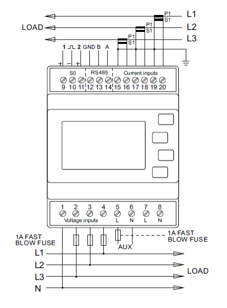

Hy zusammen,
Ich hab mir nen 3xB1 automat besorgt und greife die Spannung vor den Neozed Elementen ab. Ich hab dafür 2,5mm flexibel mit Ringösen und Endhülsen genommen.
Klemmblock gibt es bei mir leider noch nicht, da geht's direkt von Zähler auf einen Neozed Block und wird dann da verteilt auf die weiteren 2 Neozed Blöcke für OG und KG.
Ich hatte auch erst den normalen Sdm630 gekauft, habe dann aber gemerkt, dass die Zuleitung vom Zähler an die Neozed so kurz ist, dass ich entweder verlängern müsste oder vom Zähler neue Leitungen ziehen müsste. Darauf hatte ich keine Lust :smiley:
