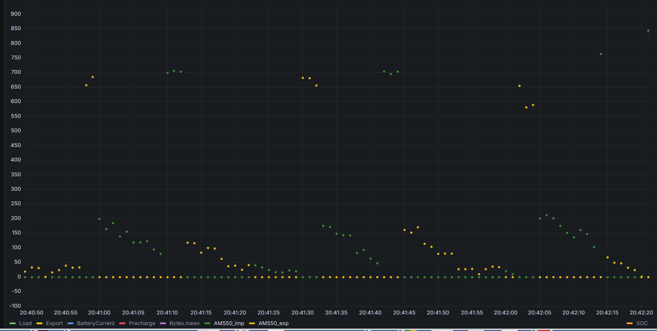

Seit einigen Tagen lese ich den Iskra AM550 meines Netzbetreibers jede Sekunde aus und erhalte immer wieder Meßwerte wie hier:
Grün: Import, Gelb: Export
Diese Daten werden einem verschlüsselten Datentelegram entnommen, quasi “amtlich”. Kann mir wer von euch erklären, ob dieses “shadowing” im Abstand von 12 Sekunden technische Gründe hat (oder der WR wirklich nur recht träge regelt) ? Ich muß auch erst zusammenrechnen, ob die Summierung der Ws Import und Ws Export mit den Gesamtzählern korreliert. Es sind ja keine Unsummen aber bei jeder Banküberweisung in Europa 1ct … :wink:

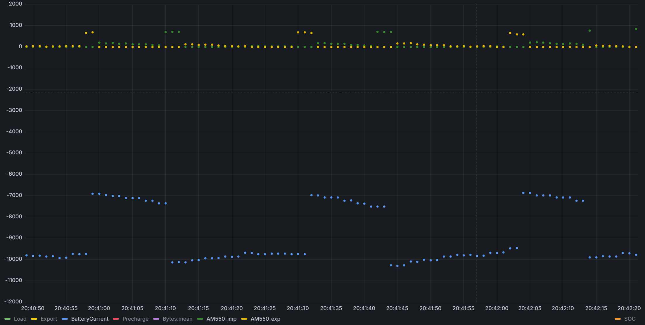

Meine Anlage ein SH10RT mit Batteriespeicher. Zum Zeitpunkt der Messung Load ~2516W aus Batterie. Wieviel machen solche Regelungsverluste in der Praxis circa aus bzw. in welchem Intervall saldiert der Zähler ?
