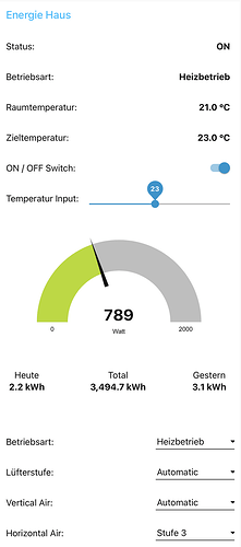

ich steuere aktuell smart über Node-Red mit der "node" "melcloud" meine Mitsubishi-Klimaanlage.
Die Befehle "power", "temperature", "fanspeed" und "vanvertical" funktionieren super, aber "operationMode" funktioniert nicht. Ich bekomme über Node-Red keine Fehlermeldung oder ähnliches. Die Klima stellt einfach nicht um.
Jetzt im Sommer wäre das schon interessant von "head" auf "cooling" automatisch umzustellen.

ich hatte das gleiche Problem und kann lösen:
In der entsprechenden Doku auf GitHub ist es versteckt beschrieben. Es muss ein String übergeben werden.
possible mode's values are "auto", "heat", "dry", "fan", "cooling"
msg.device = { "buildingid": XXX, "deviceid": XXX, "command": { "mode": "cooling" //8= auto, 1=heat, 3= cooling } } return msg;
Fröhliches Kühlen noch :smiley:
@schattenheld heyho. Lol, also wie geschrieben war mir das mit dem String schon klar, nur die Begriffe und der value waren falsch.
Du hast ja auch noch das mit den Zahlen stehen "8=auto usw....". Diese Zahlen habe ich benutzt und "mode" hatte ich tatsächlich auch mal ausprobiert.
aber auf die Idee als value keine Zahl sondern das Wort zu nehmen, darauf bin ich nicht gekommen.
Es müsste also heißen:
msg.device =
"buildingid": XXX,
"deviceid": XXX,
"command": {
"mode": "cooling" //"auto", "heat", "dry", "fan", "cooling"
return msg;
Kurz gesagt: So klappt das jetzt und er ändert jetzt den Operation Mode. VIELEN DANK.
