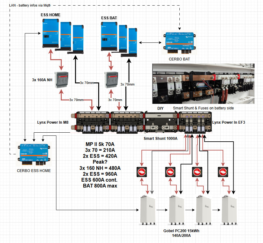

Smart Shunt im Victron Lynx System
das ist jetzt mein Plan:
3x Lynx Power In M8
1x DIY Lynx Smart Shunt 1000A
4x Adler EF3 250A Sicherungen
4x Batterietrennschalter 48V 275A
Nein noch nichts im Betrieb, aber 2026 hört sich nach einem guten Jahr an :slight_smile:
von den Batterietrennschaltern halte ich persönlich recht wenig, auch wenn du die vermutlich nie unter Last schalten wirst, sind es zusätzliche Übergangswiderstände vor allem an den Schaltkontakten die ja nur aneinander gedrückt werden.
Da baut und verschraubt man schon alles ordentlich und dann hat man irgendwo in der Kette ein Teil was irgendwie lose übereinander liegt.
Sinnvoll ist eine Trennmöglichkeit der einzelnen Akkupacks sicherlich! Aber wenn du den Platz dafür hast kannst du auch gleich einzelnen NH00 Trenner verbauen. Sind so einfach wie ein Schalter zu bedienen und du hast das Thema Absicherung gleich mit erledigt.
guter Tipp und werde ich ändern. dann brauchts ja die EF3 auch nicht ??
und nein, nicht für Lastschaltung, rein zum abhängen gedacht.
wäre dann ein 2pol Stecker auch interessant
wow, die sind aber teuer…
dann doch etwa sowas zum abschaltern
oder 2pol.
die Gobel packs mit liegenden Zellen? :open_mouth:
vergleichbares habe ich auch verbaut, allerdings wurde ich in meinem Thread darauf hingewiesen das mit 16S Packs die Mindestspannung nicht erreicht wird.
du meinst den 10€ 2pol Leistungsschalter ? mir gings nur um eine Trennung fürs Pack, nicht bzgl. Sicherheit
Macht es euch doch nicht so schwer und verbaut wieder Geräte mit automatischen Auslösemechanismen.
Einfach einen NH00 Trenner mit M8 Anschlüssen damit die Kabelschuhe sauber verschraubt werden können.
Gerade per google Suche das gefunden, ob der gut ist kann ich nicht sagen,weil nicht gekauft.
https://www.shop-muenchner-solarmarkt.de/nh-trenner-1-polig.htm
250A ! wenn schon autom. Trenner.

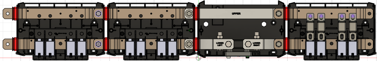

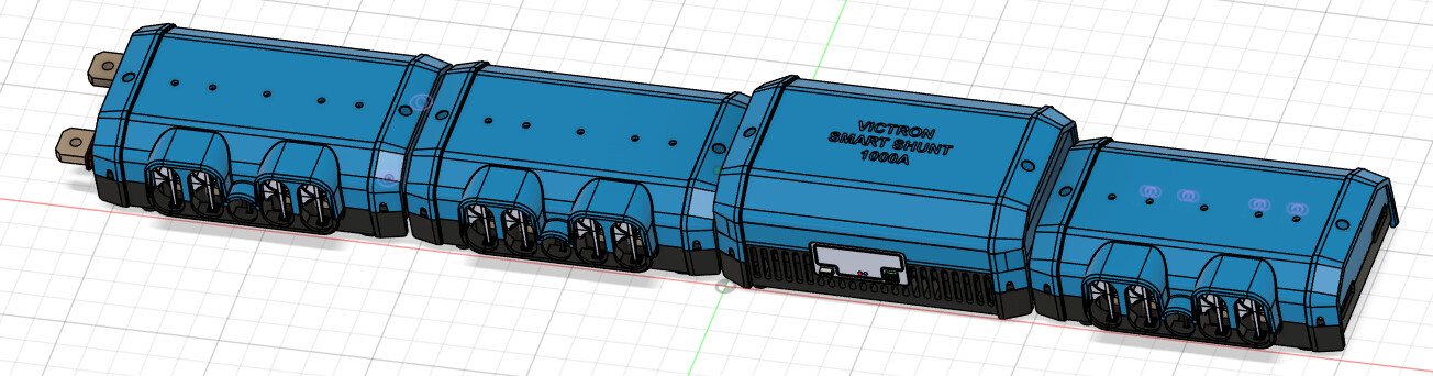

Hallo Marc, ja kann ich dir senden, ev. passen sie auch hier ins Forum? sobald ich dazu komme.
Oh, das ist superschön! Laden Sie sie auf printables .com hoch oder können Sie die Datei hier im Forum einbetten?

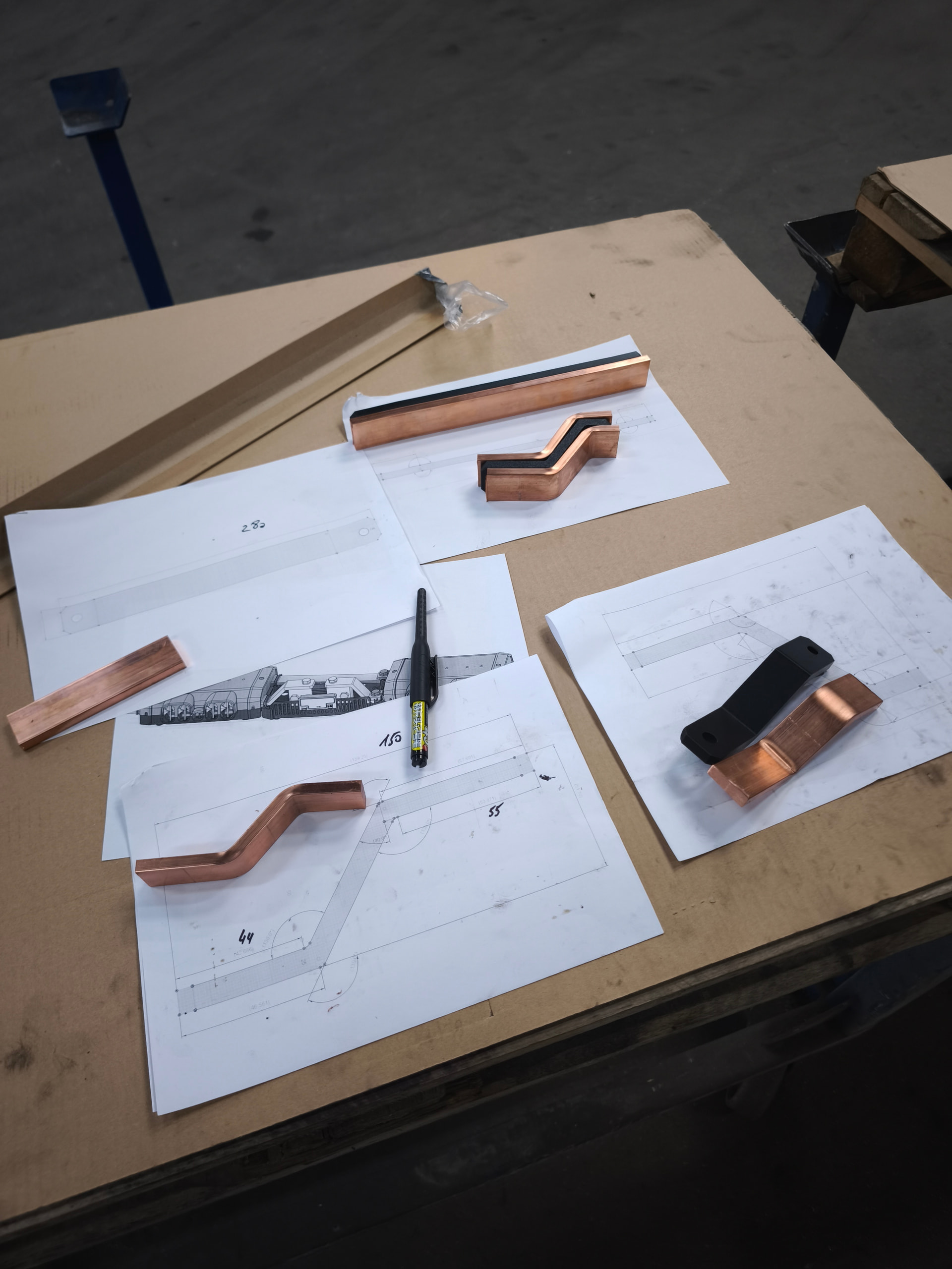

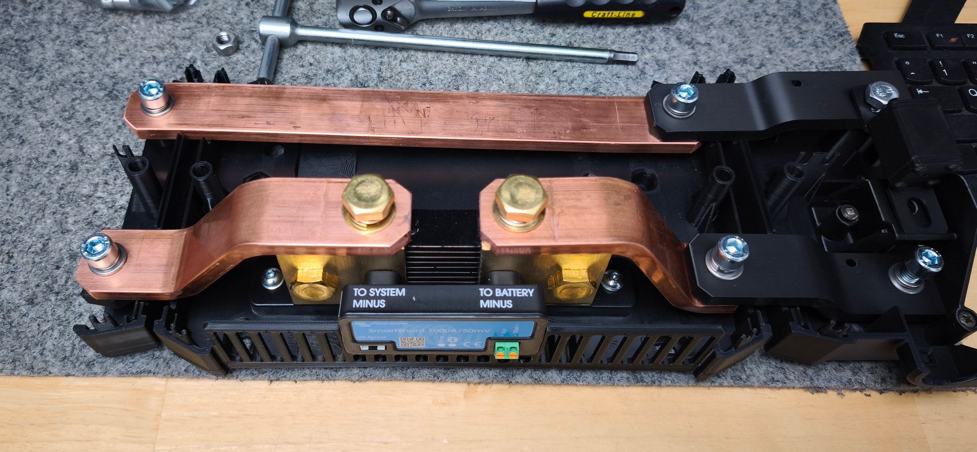

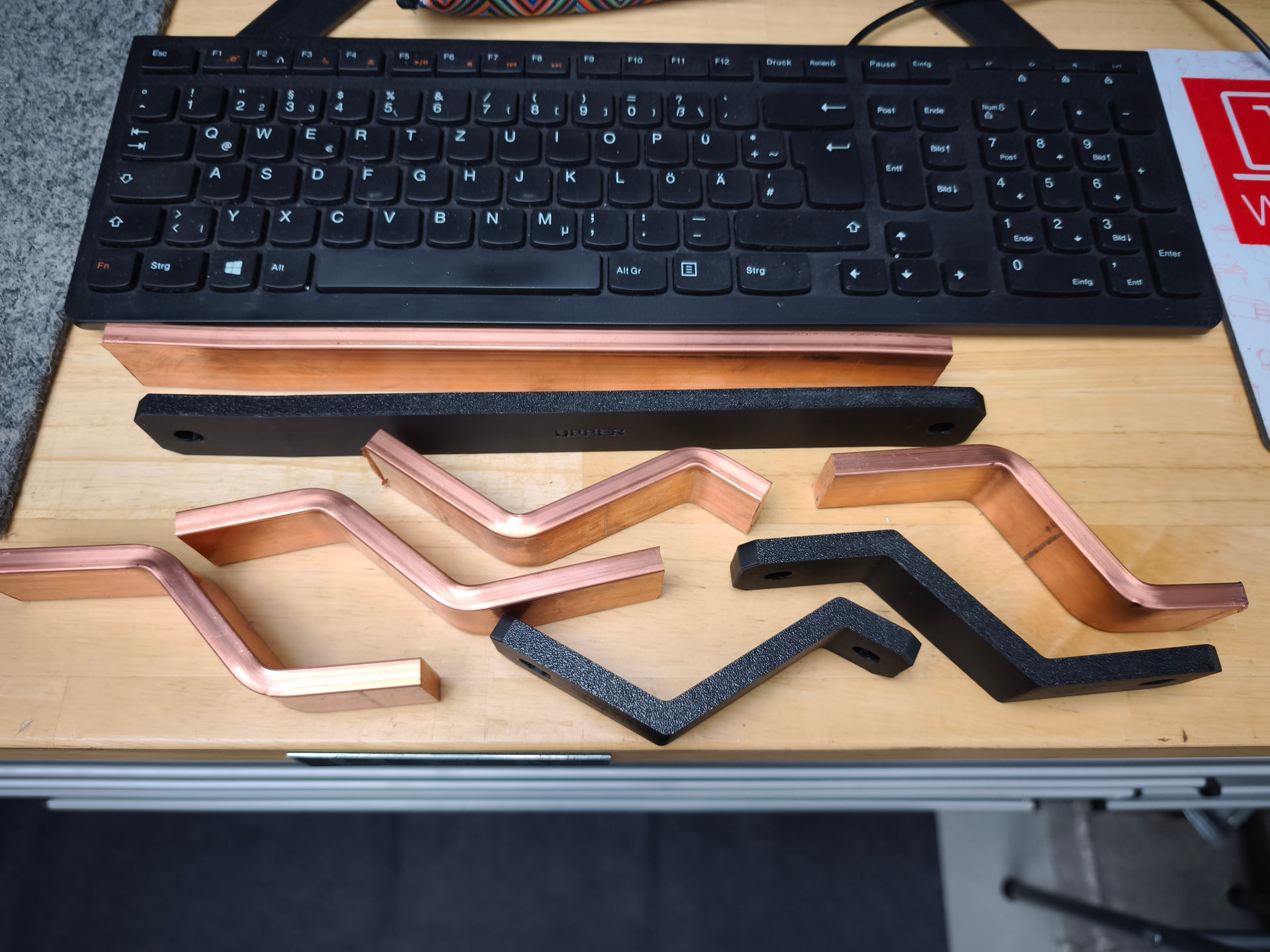

Haben Sie es auch geschafft, das Kupferband so zu biegen, dass es auf die Lynx-busbar passt?
habe es in Makerworld eingetragen, wird aber nicht angezeigt? (Lizenzen ?)
probiere es heute Abend vorr. wieder.

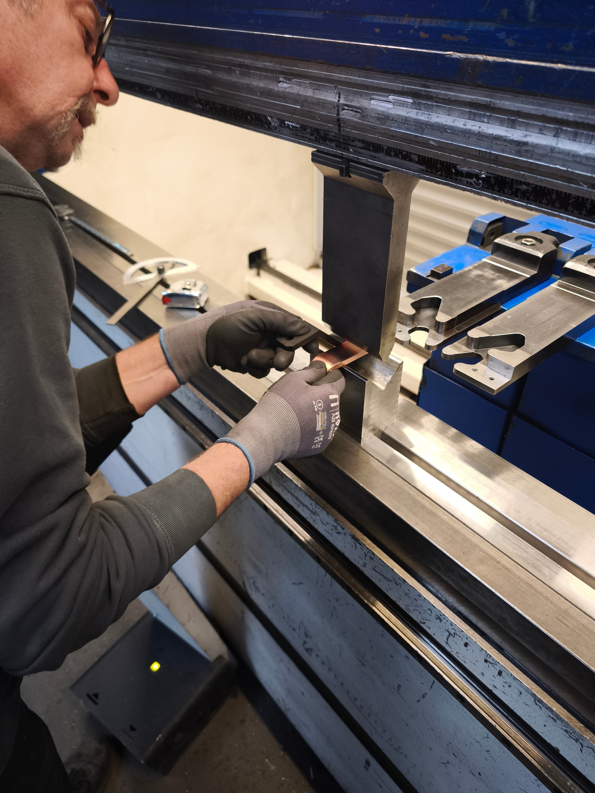

ich habe eine Kupferstange, eine befreundetest Metallunternehmen wird mir diese schneiden und biegen.
Ah okay, mit welchem ​​3D-Paket hast du es gezeichnet?
Ansonsten könntest du versuchen, es mit Wetransfer hochzuladen? www .wetransfer.com

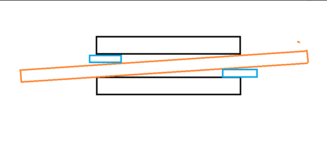

Dann kann man es “halbprofessionell” machen: Zwei Stahlstücke (blau) mit Versatzstärke der diagonal liegenden Kupferschiene (orange) im Schraubstock (schwarz) zusammenpressen. Wenn man vorher noch die berührenden Kanten abrundet ist es schon fast professionell.
https://makerworld.com/de/models/2353893-victron-lynx-smart-shunt-1000a
Vielen dank!! Das is super. Passt genau auf den bambulab x1! :smiley:
gestern wurden die Busbars gebogen, war schon tricky.
5 „Gefällt mir“

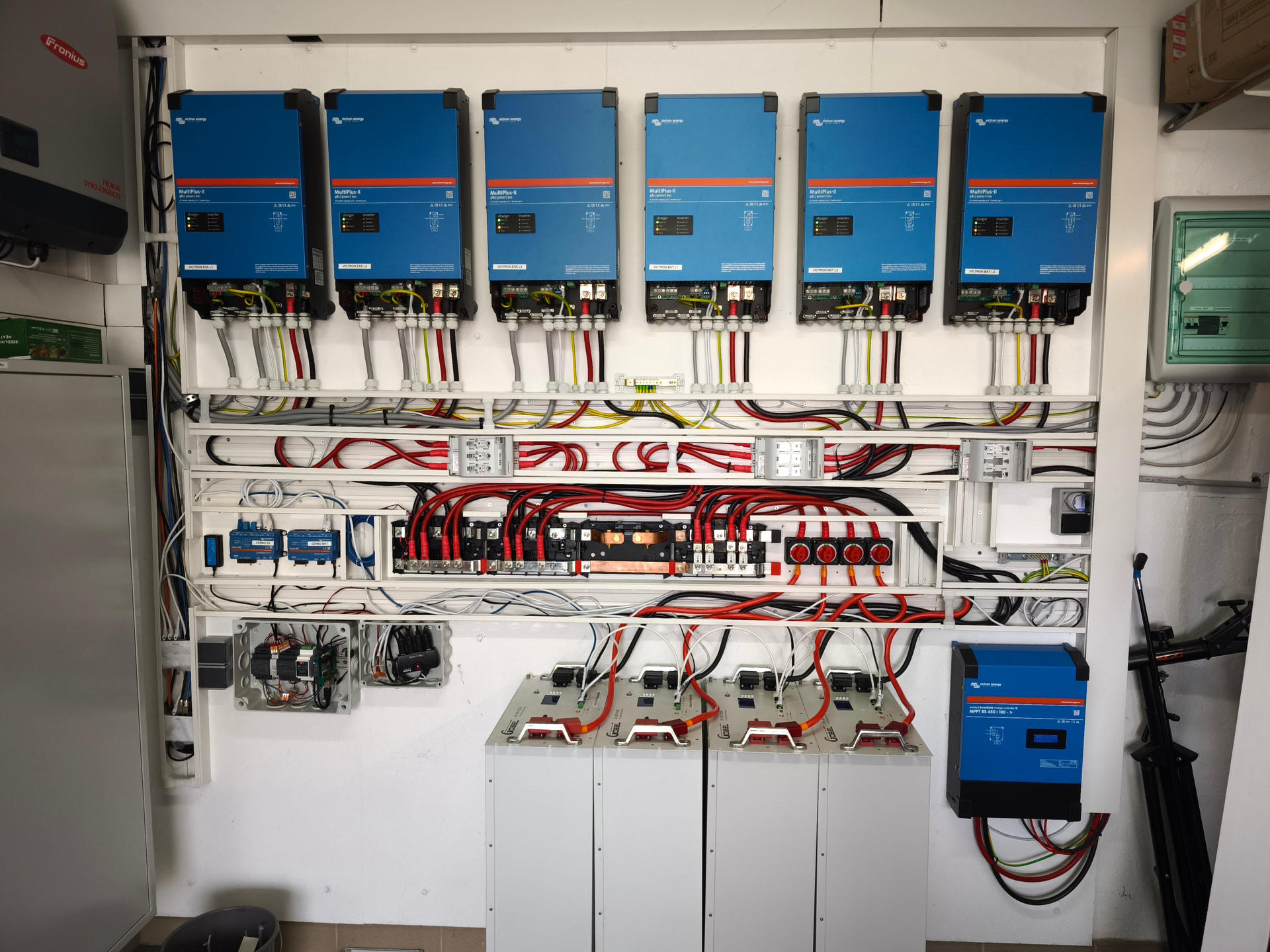

2 Tage Umbau, der Shunt zeigt deutlich unterschiedliche Werte als die Gobel….
Shunt funktioniert und ist nun der aktive SOC Lieferant. Aufgabe gelöst, Thema erledigt.
