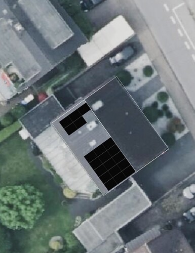

ich hab mich nun noch dazu durchgerungen eine PV Anlage aufs Dach zimmern zu lassen.
Um genauer zu sein eine 9,3kwp mit 11,52kwh Speicher.
