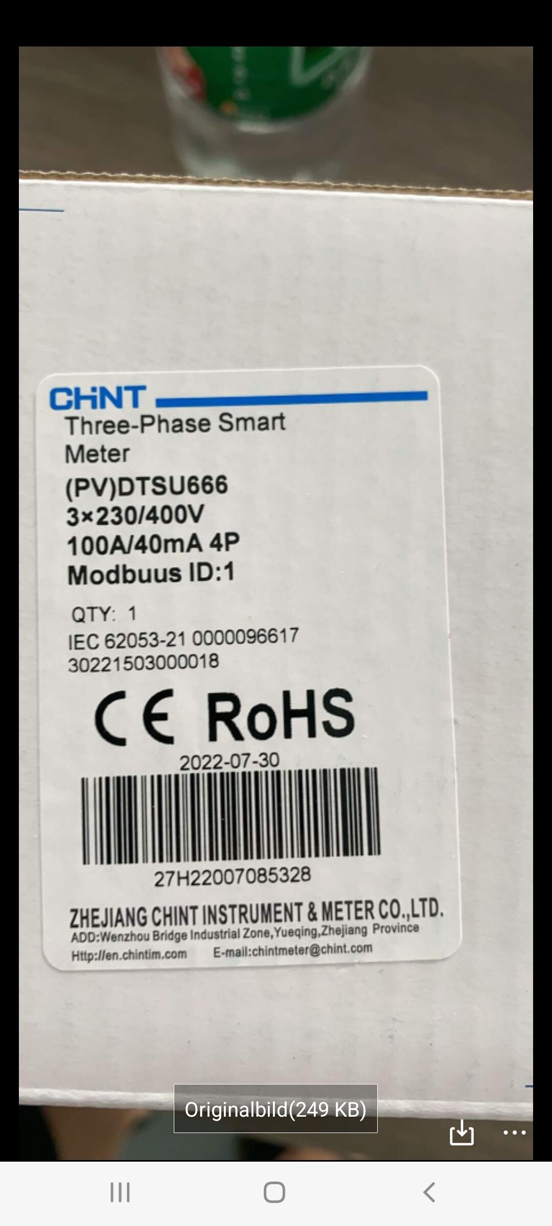

Ok, danke schonmal für die Links.
Gibt es irgendwelche Unterschiede in der Funktionalität? Teilweise sehe ich bei den ebay Angeboten der dtsu chinisische Schriftzeichen auf der Front. Menü ist dann aber trotzdem englisch oder deutsch. Und wegen der Zulassung muss ich mir keine Gedanken machen?
VG Michel
https://german.alibaba.com/p-detail/SDM630Modbus-60834703801.html?spm=a2700.details.0.0.583317626cL5Kk
Anpassung:
Grafikanpassung(Mindestbestellung 300 Stück)
individuelles Logo(Mindestbestellung 100 Stück)
Es gibt, soweit ich weiß, nur einen Hersteller,
man kann es bei ihm mit Anpassungen bestellen, wenn man einen ganzen Sack davon kauft.
Zur Zulassung kann ich nicht sagen, daher ohne Gewähr:
ich glaube nicht das da, was Relevantes zu beachten ist.
Auf den SDM72 und SDM54 ist EN 50470-1 mit drauf gedruckt, auf den 630er fehlt es.
