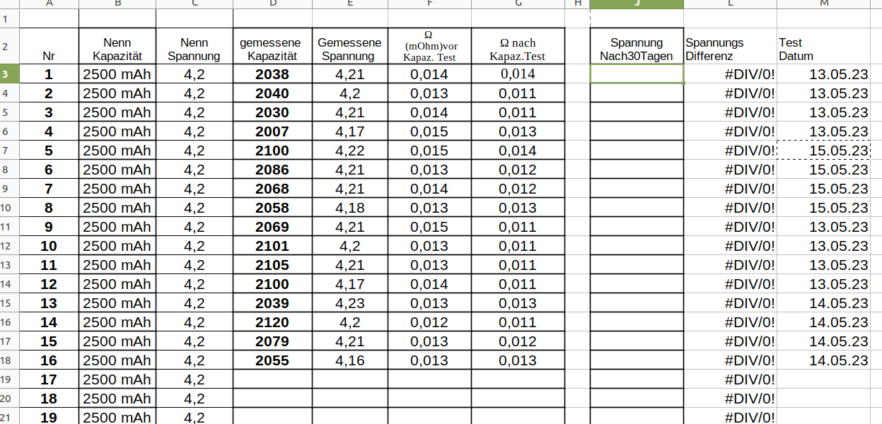

Ich habe die Tage ein Smart Gyro Akkupack (13S 7P) zerlegt da ich diesen geschenkt bekommen habe.

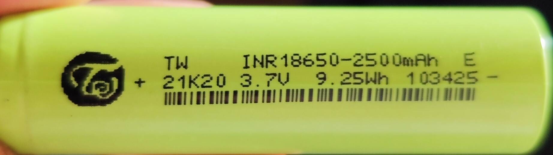

Verbaut sind Li-ION Akkus einer unbekannten Marke, ich konnte auch leider nichts im Netz finden.
Die einzel Zellen die ich bisher getestet habe lagen leider alle unter 2,4V.
Ich habe bisher bei 8 von diesen Zellen einer Kapazitätsmessung durchgeführt und von den auf den Zellen aufgedruckten 2500mah, sind nurnoch ~ 1850-2000mah übrig.
Nach der Kapazitätsmessung habe ich zwischen 19-29 mOHM Innenwiederstand gemessen.
Die Kapaz. Messung und den Innenwiederstand habe ich mit einem Xtar VC4S Ladegerät durchgeführt.
Villeicht könnt ihr mir ja raten für was man diese Zellen noch verwenden könnte.

Also unter 2.4V ist ein breiter Bereich. Ich gehe jetzt mal davon aus, dass es nicht deutlich unter 2.4V war.
1850-2000mAh sind aber unter den 80% bis zu denen ich nen Akku noch als wirklich sinnvoll nutzbar erachte. Ich würde die für Experimente nehmen, für kleine temporäre Schaltungen oder auf EBay verticken. Alternativ kannst auch einen grossen Akku draus bauen und den für Akkugeräte nutzen, das mache ich aktuell mit einigen meiner vielen Gammelakkus.
Innenwiderstandmessung mit dem XTAR kannst vergessen - nimm dafür ein 1030 oder 1035 Messgerät. Aber ich würde es mir sparen wenn Du es nicht noch öfters brauchst.

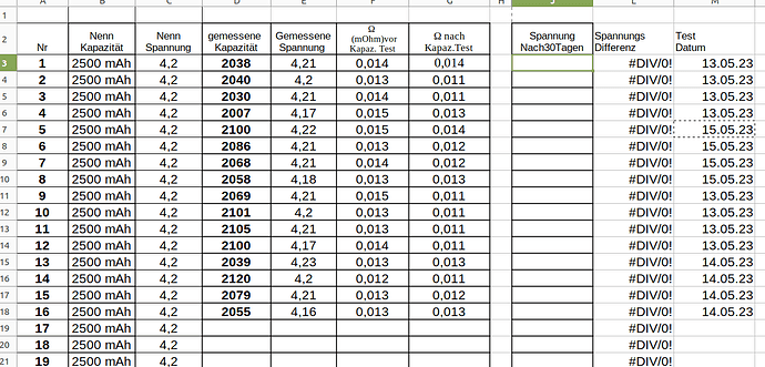

Ich habe jetzt nochmal ein paar Zellen die ich aufgeladen habe mit einem Dlyful BatterieTester gemessen und bisher immer unter 20 mOHM gemessen
Wenn man nicht weis was für Zellen das sind ist jede Aussage schwierig aber für irgent ein kleines Akkupack kann man die auf jeden Fall noch verwenden, in ein PV-Pack würde ich die aber nicht verbauen.
Okay, Ich werden dann wohl mal schauen was am sinnvollsten ist. Ich würde gerne Nachts meine Grundlast (ca. 1KW) aus einem Akku abdecken.
DieseTestergebnise habe ich bisher Notiert.
Ich habe auchmal ein Bild von so einer Zelle angefügt.
Die gemessenen spannungen sind nachdem Kapazitäts Test
