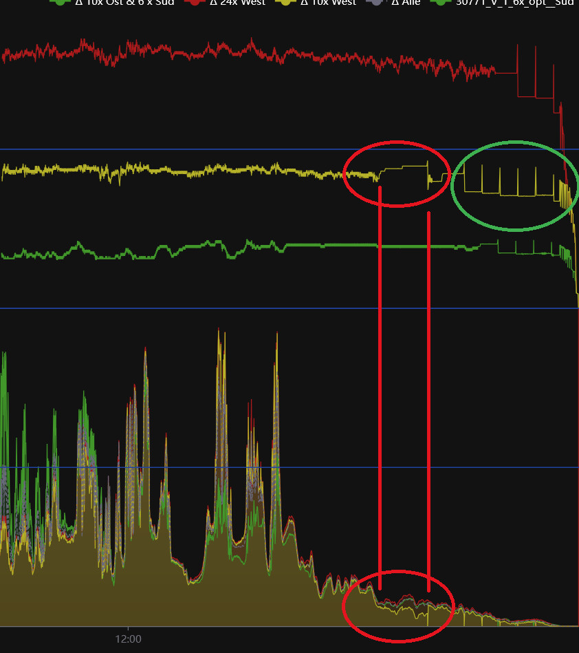

Vor ca. 5 Wochen hat die Firma SMA ein Update für Wechselrichter (SMA TripowerX 20-50) ausgerollt und ota installiert, Version 03.14.22.R.
Seit dem SMA Versions Update fallen bei mir fast täglich einzelne Strings kurz (bis zu 20 Minuten) aus.
Jeder meiner 3 Strings ist betroffen, 2 davon haben Tigo Optimierer. Shadefix im Wechselrichter ist deaktiviert.
Verhalten ist immer gleich: Stringleistung ist niedrig, dann 'pumpt' ein String komplett runter auf 0 Watt.

Ich habe ja noch Hoffnung, dass sich jemand der Fehlersuche anschliesst:

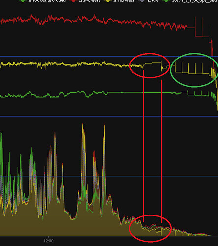

String Volatage ins Monitoring und sql-Archivierung genommen, man kann das 'falsche' MPTT Verhalten (ROT, konstant hohe Spannung die sich stufenweise erhöht) und das 'richtige' (Grün, kurze Spannungs-Spitzen) deutlich unterscheiden, beim 'falschen' Verhalten würgt es die Stringleistung stückweise ab (Rot unten):
