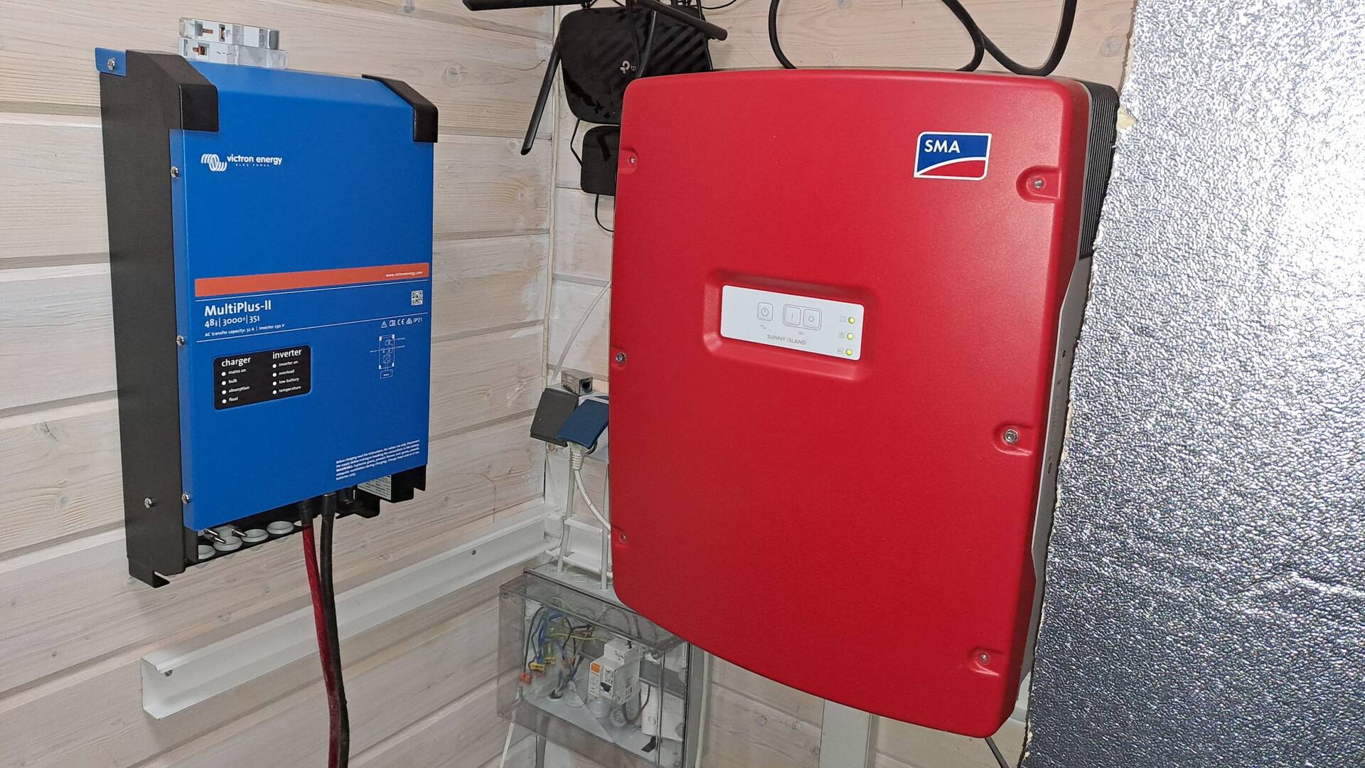

nachdem ich mit der Forensuche leider nicht weiter komme stelle ich die Frage mal so.
Ich habe eine SMA Anlage mit einem SMA Sunny Island 4.4
Da mir weder die Lade (bei Sonnenschein im Herbst/Winter) noch Entladeleistung (beim Auto Laden) reicht möchte ich erweitern. Jetzt könnte ich von Sunny Island 4.4 auf 6.0 oder 8.0 erweitern, aber wegen Schieflast... (meine WR sind alle 3-Phasig)
Also möchte ich auf eine zweite Phase erweitern. Mit SMA geht das offiziell nicht, entweder 1 oder 3 Phasen, das möchte ich aber aus Kostengründen nicht.
Daher dachte ich, hänge ich nen Multiplus an eine weitere Phase und lasse den Akku mit 2kW mehr Laden (3,2kW macht der SI in der Praxis) bzw. mit bis zu 2,5kW mehr entladen.
Hat sowas von euch schon etabliert? Bekommt man das Parallel lauffähig? SMA Home Manager ist vorhanden und wird auch per Node Red ausgelesen.
brauch ich ne zusätzliche Box (Cerbo / GX)? oder kann ich das über den Rapsi (Node Red) gesteuert bekommen? In der Gegend gibt's grad nen MP2 ohne GX...

Du kannst keine 2 unterschiedlichen Systeme laufen lassen, die schaukeln sich auf. Eine Steuerung muss beide WR regeln.
Ok, das möchte ich verhindern durch das Node Red und die Steuerung übernehmen!
Kann ich den Multiplus so betreiben (Raspi) , oder brauch ich ein GX Modul dazu?
Du kannst den Multi auch nur mit einem Raspi steuern.

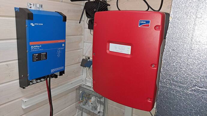

Mir fehlt zwar noch der MK3 Adapter, aber ich hab schonmal den Raspi aufgesetzt:
So ist er noch "nackt"
aber Node-Red funktioniert schon mal (-->Large Image...) :slight_smile:
