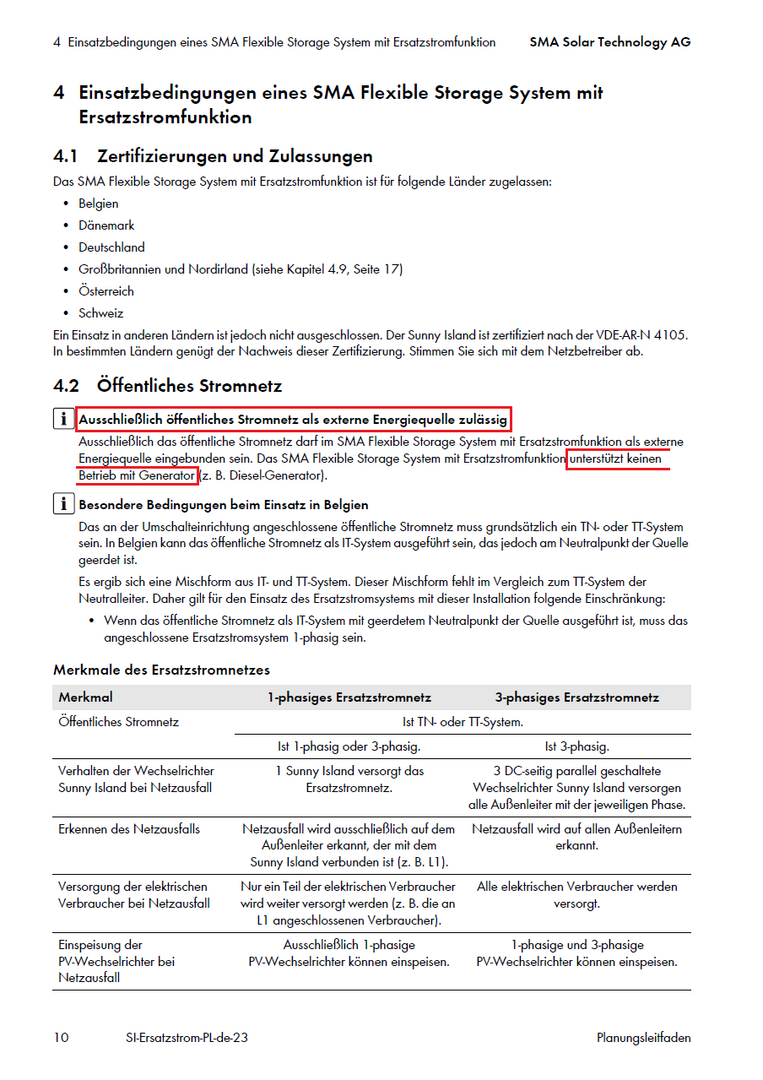

habe hier auch was von sma gefunden
@voltmeter
Vielen Dank für die rausgesuchten Informationen von SMA. Man das ist ja ärgerlich, da gibt man Haufen Geld für den Enwitec Netzumschaltbox aus, das hätte auch ein 50€ automatischer Umschalter dann getan und ich hätte ein Aggregat anschließen können ?
OK, also bleibt wirklich nur der Weg über die Hauseinspeisung und dem Ladegerät 3000W.
