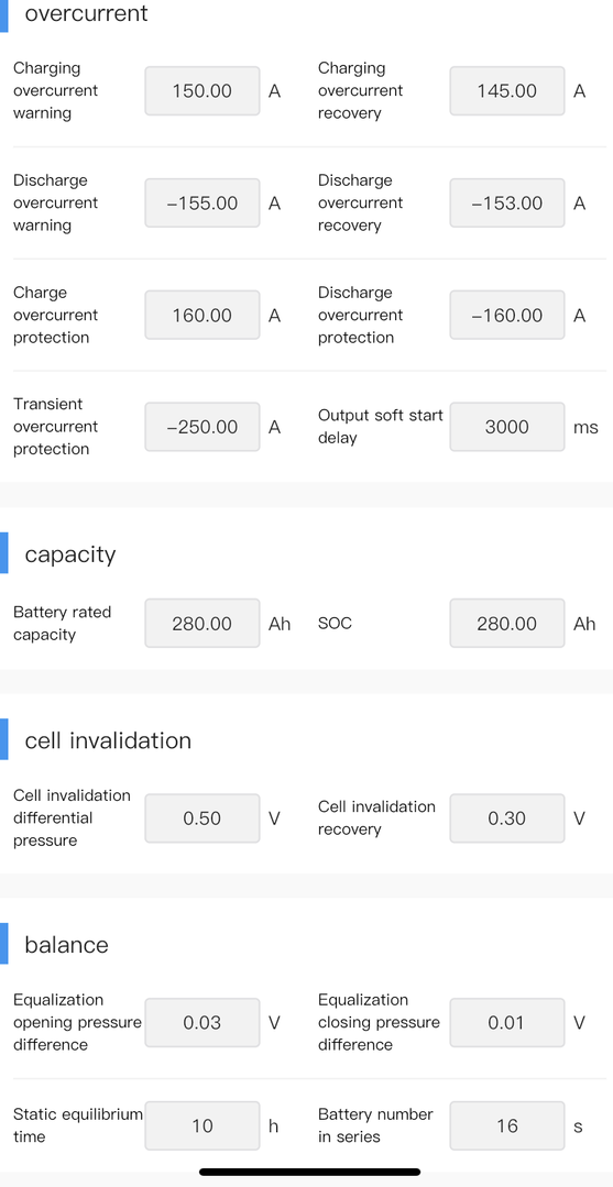

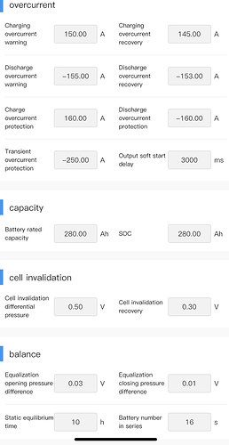

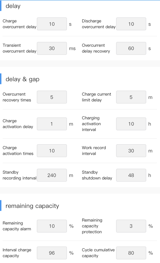

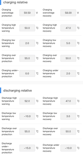

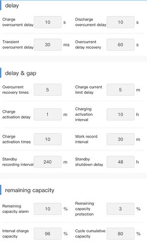

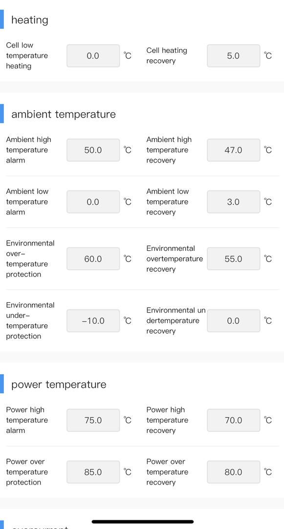

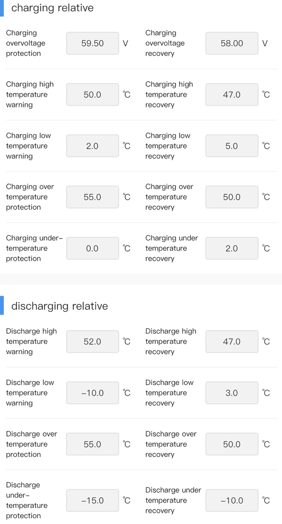

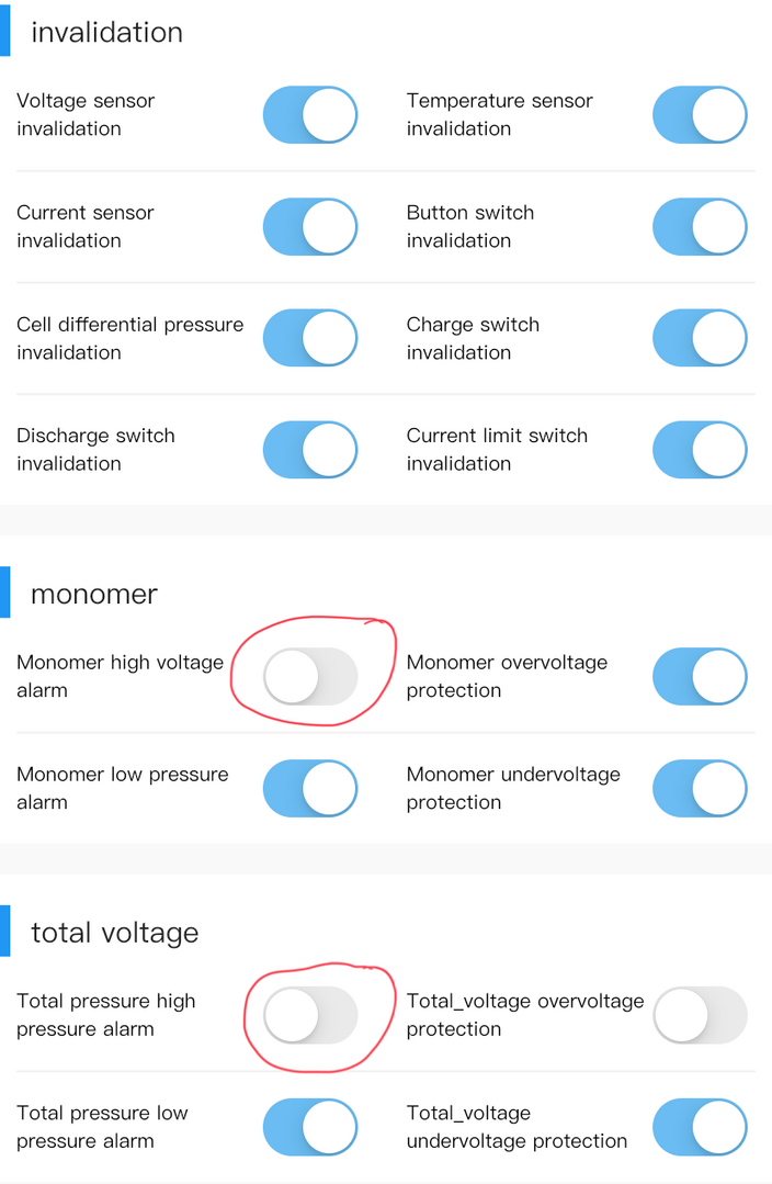

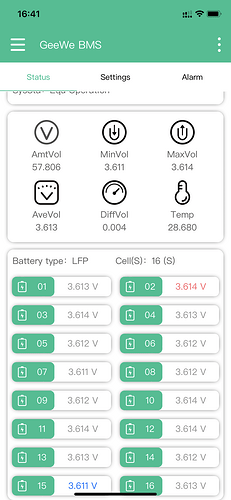

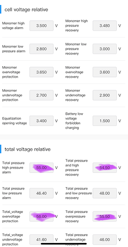

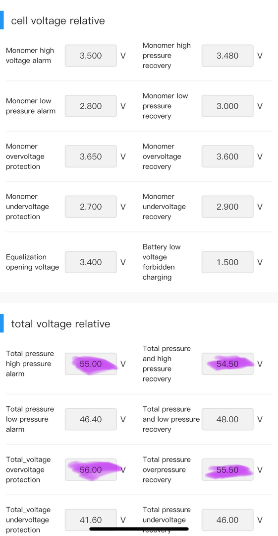

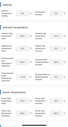

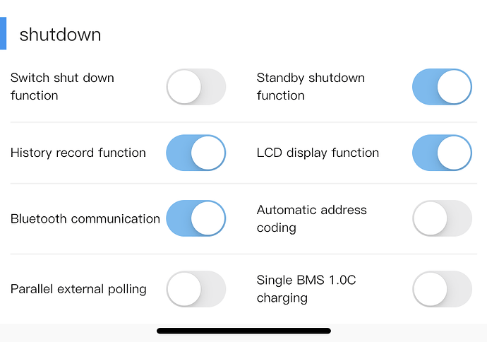

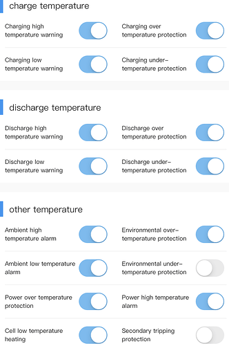

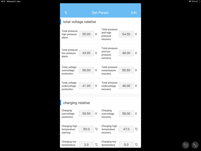

Einstellung im BMS: Es gibt zwei Bereiche, wo Einstellung getätigt werden können.
Hier die Einstellungen für Werte (linker Bereich)
Diese Einstellung für Schalter (rechter Bereich)

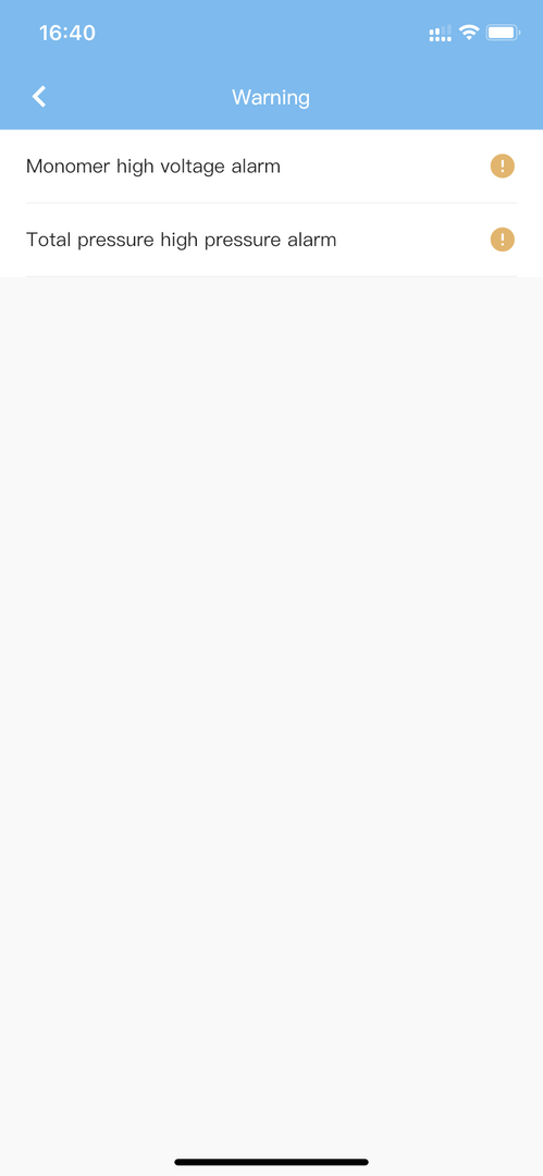

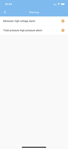

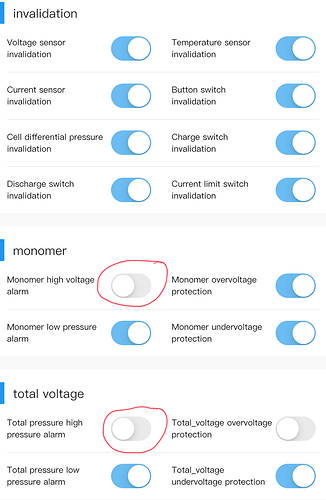

Das BMS v2.0 hat ein zusätzliche Funktion um zu dem 100% SoC beim Akku zu erreichen. Wenn "Momomer high voltage alarm" *16 für 30 Min erreicht, springt der SoC auf 100%, aber die Mos-FETs schalten nicht ab wie bei CellOvervoltProtaction und der Akkus kann weiter Strom für die Ausgleichladung beziehen. Die Ladespannung wird vom Wert "Total_voltage overvolttage protaction" vorgegeben. In meinem Fall habe ich diese auf 57 Volt eingestellt, was einen Zellenspannung von 3,56V entspricht.
Um dieses "schonende" 100% Soc-Verfahren zu nutzen, ist ein notwendig, das die Warnrungen im Einstellungsbereich der Schalter ausgeschaltet werden. Ich habe diese rot eingekreist. Wenn die Schalten aktiv sind, wird bei einer Warnung der Ladestrom vom BMS auf 10A gedrosselt, was nicht zielführend ist, denn die Zellen sollen selber den Strom reduzieren aufgrund ihres Ladezustandes. Die "Intermittent charging fuction" habe ich wieder abgeschaltet, weil diese kontraproduktiv wäre, sie drosselt den Ladestrom.
Die "Monomer overvoltage protaction" muss weiter eingeschalte sein, das ist der "Fallschrim" im System. Sollte eine Zelle über 3,65V kommen, dann schaltet das BMS die Ladung hart ab, welches bei einem gut balancierten Akkus nicht vorkommen sollte.

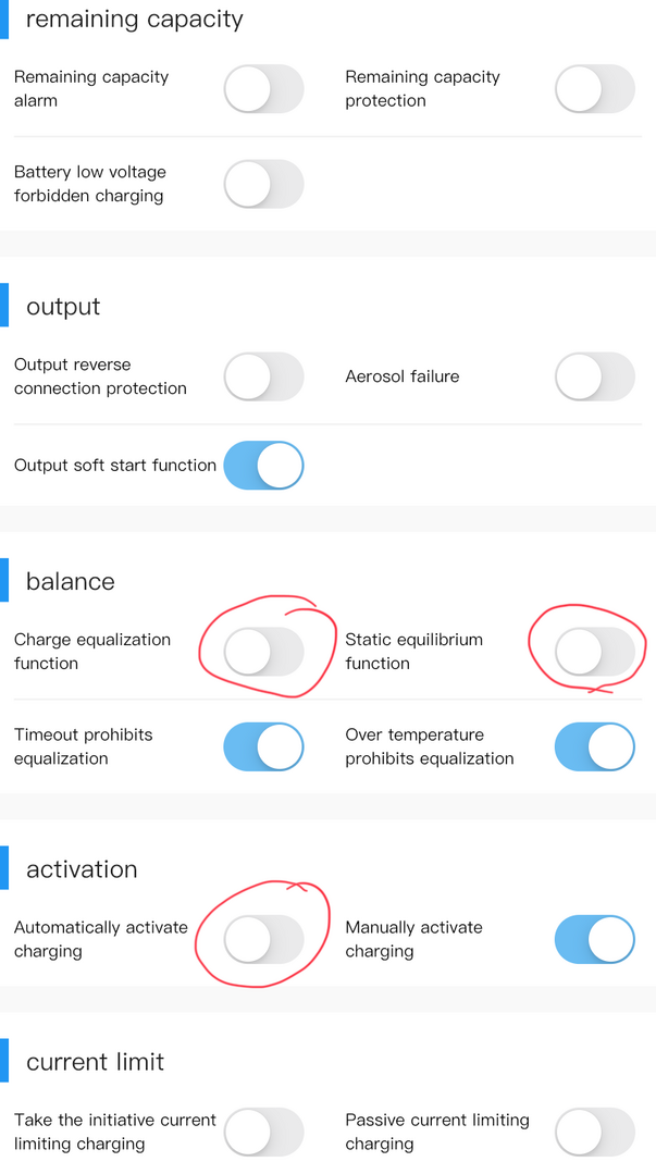

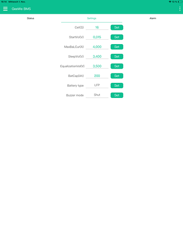

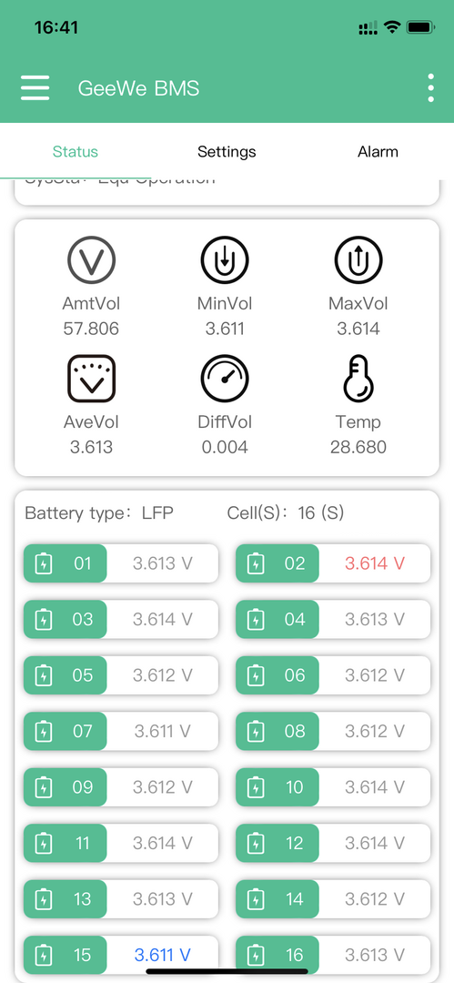

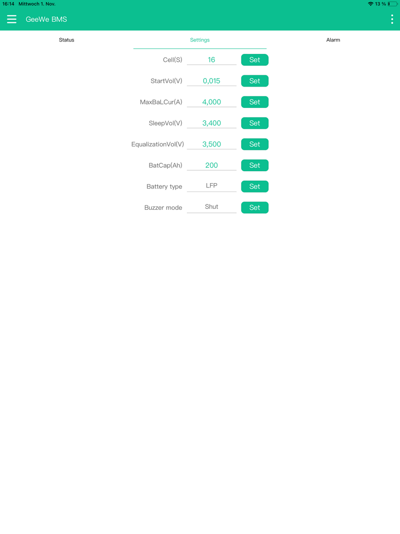

Diese sind die Einstellung für den aktiven Balancer Nachbau vom NEEY 4th (zusätzlich im Akkupack eingebaut)
siehe SMA STP 6.0 mit Sunny Island 6.0 in Seplos Mason (Heizkissen) incl. 150A-BMS V2.0-Bluetooth und active Balancer - #13 von elektrofix - Stell dein Batterie/Powerwall/PV Projekt vor - Akkudoktor Forum

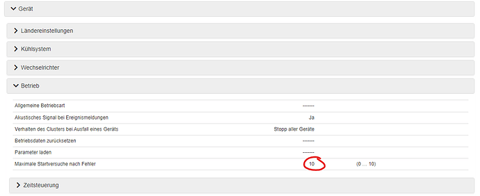

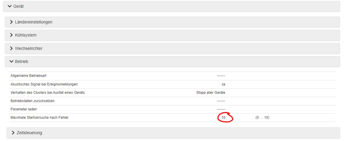

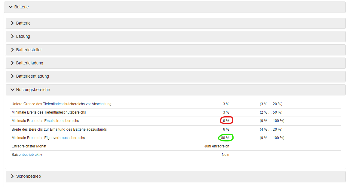

Einstellungen im Sunny Island, die ich für wichtig halten:
Diese ist wichtig, wenn der Island wegen Batteriefehler aussteigt. Er versucht denn 10 mal sich wieder mit dem Netz zu verbinden. Ich hatte öfter eine Abschaltung wegen Zellenüberspannung. Mit dieser Einstellung musst ich ihn nicht manuell den Netzzuschaltbefehl geben. Speichern könnt ihr die Änderung nur, wenn der Island von Netzt abgeschaltet ist
Die zweite Einstellung ist für die Ausnutzung der Speichers. Ich möchte den maximale Speicher für die Eigenversorgung durch den PV-Überschuss nutzen, da ich keine Ersatzversorgung machen will. "Minimale Breite des Ersatzstrombereichs" auf 0 stellen. "Minimale Breite des Eigenverbrauchsbereichs" ist die Summe 100% abzüglich der anderen Bereiche darüber. 100% könnt ihr eintragen, wird jedoch nicht gespeichert. Eine Fehlernmeldung bekommt ihr nur, wenn ihr in den Bereich "Ereignis" reinschaut.

16.4.23 (Gelb): Habe im BMS die Spannungen für die Alarme angepasst, der SI sollte dann früher gezwungen sein in den 10A-Lademodus zu gehen. Gleichzeigt habe ich im Balancer die EqualizationVol(v) angepasst. Das NEEY kann ja nur eine Zelle gleichzeitig bearbeiten und ist damit etwas langsam. Ich erhoffe mir, das er früher beginnt.

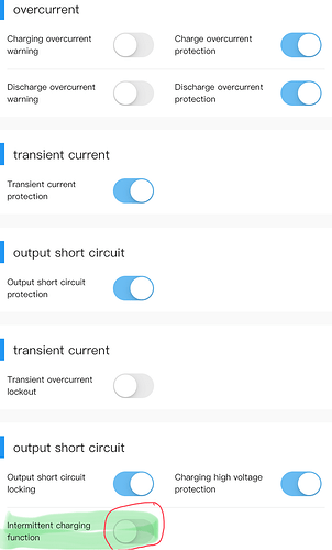

21.4.23 (Grün): Nach Vorschlag von LithiumJunkie habe ich die "Intermittent charging fuction" eingeschaltet und die Ladekurven habe ich verbessert. Außerdem habe ich im NEEY die StartVol(V) verdoppelt auf 0,01. So schaltet der Balancer etwas früher aus.
8.7.23 (Blau): Nach Empfehlung von Stromsparer99 und Carolus habe ich die Spannung bei Neey verändert. Damit ist die Ladekurve besser geworden und die Zellen besser ausgeglichen.
8.10.23 (Rot): Überarbeitung des Beitrages. Habe neue Einstellungen von Andy ausprobiert, die funktionieren.
16.06.24 (Violett): Hatte die Spannungen Ende 2023 noch etwas nach unten korrigiert, weil doch mal an und ab ein COP auftauchte. Die Spannung im Neey müssen auch angepasst werden.

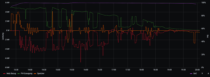

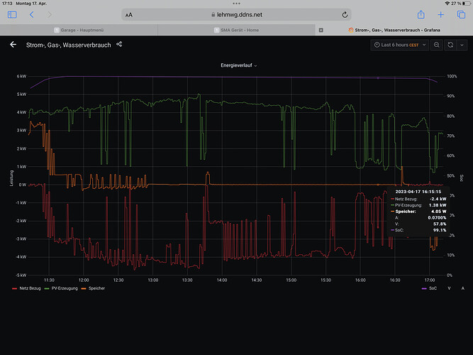

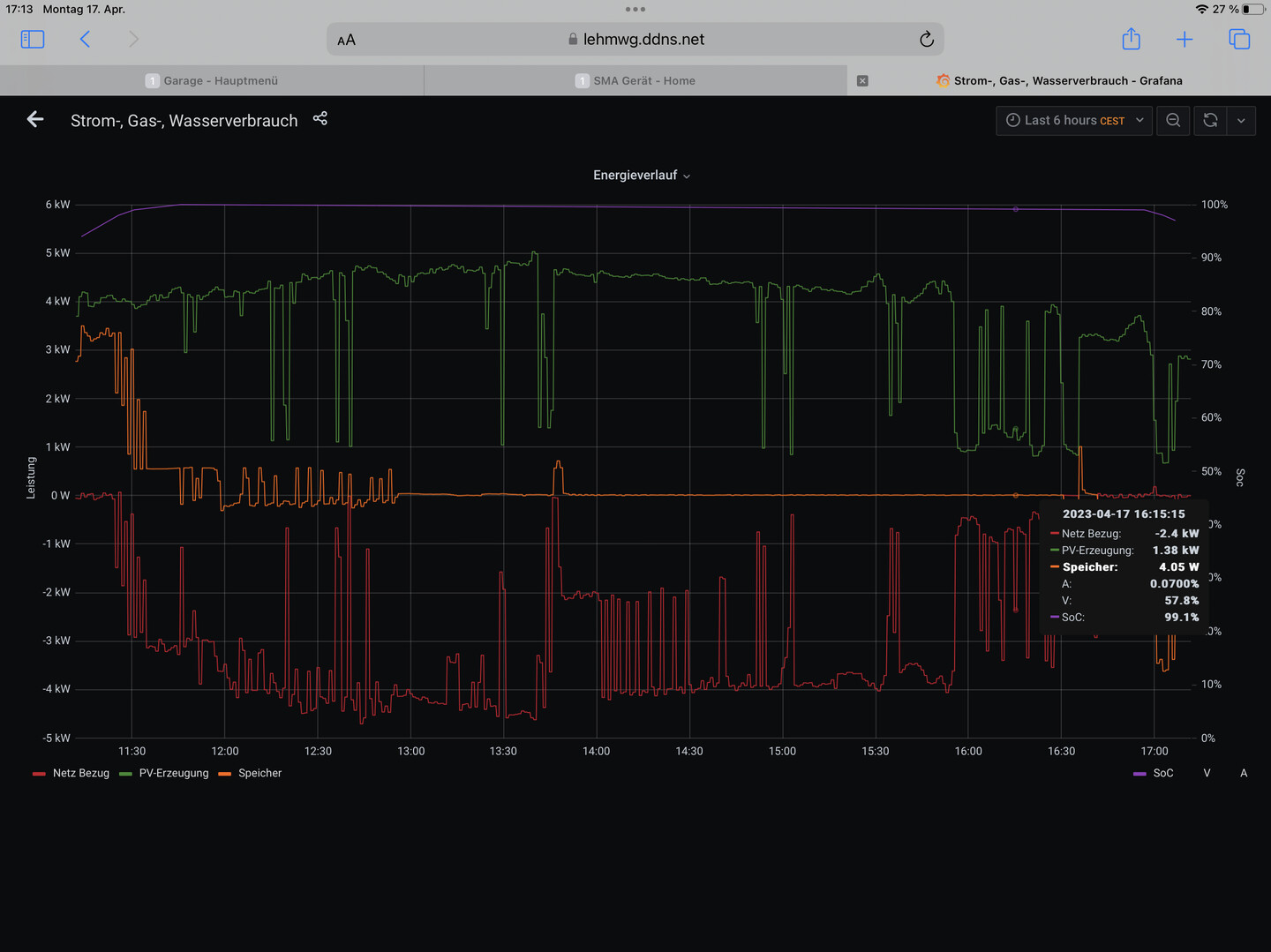

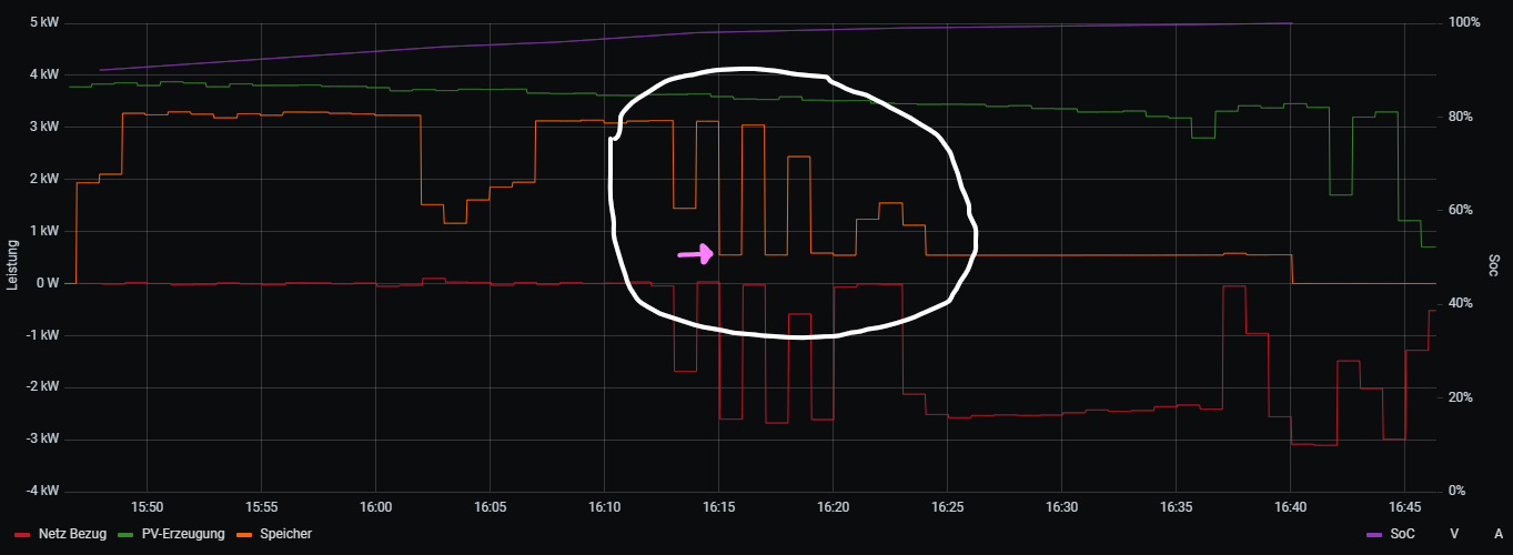

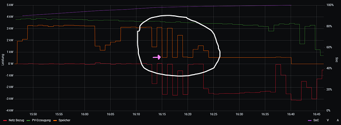

Heute war ein Sonniger Tag, um 12 Uhr war der Speicher voll, und was soll ich sagen: kein Notaustieg des BMS. Die Einstellung im ersten Post laufen gut
Im ersten Diagramm ist in Orange der Speicherleistung und in Violett der SoC zu sehen. Mit erreichen der 100% wird die Leistung in Richtung Akku weniger; ein paar mal wird Nachgeladen bis es zwischen 14:00 und 16:00 Uhr völlige Ruhe herscht. Der SoC nimmt einwenig ab, ich denke wegen des Balancer. Im BMS stehen nur zwei Warnungen drin und das Bild vom Balancer zeigt eine Differenzspannung von 0,004V und eine Batteriespannung von 57,8V wo der SI die Ladung von sich aus stoppen soll.
Ich werde das noch die Tage beobachten, ob eine Notabschaltung vom BMS noch einmal ausgelöst wird.

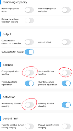

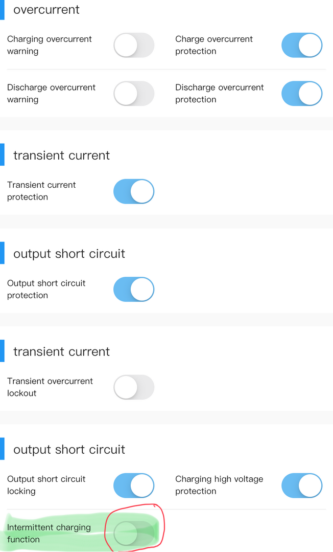

#Intermittent charging function
Selber habe ich ein DEYE WR mit SEPLOS BMS am laufen, und habe diese Funktion aktiviert. Um eben die Zellen im oberen SOC nicht abzukochen. Cell OVP habe ich auf 3.62V, sobald eine Zelle diese Erreicht wird SOC auf 100% gesetzt und Ladung unterbrochen. Die ICF bewirkt jetzt das der Akku in Standby geht und die Zellen auf niedrigeren Spannungslevel runter kommen. ICF ist bis SOC 96% aktiv, darunter wird die Ladung wieder freigegeben. In meinem Fall von SOC 100% auf 96% ca. 4 Stunden.
Hast du diese Funktion bei dir bewusst deaktiviert? Bzw. hast mal diese mit dem SI getestet, wie verhält sich der SI?

Wie verhält sich eigentlich der SI bei erreichen von 100% SOC bzw. 57.8V, hält dieser dann den Akku auf diesem Spannungsniveau bis wieder Energie abgerufen wird, oder wird die Ladung unterbrochen bis ein die Spannungen wieder auf ein niedrigeres Level fallen? Ich befürchte das gerade in den Sommerzeit sonst der Akku bis in die Abendstunden bei diesen hohen Spannungen abgekocht wird. [/quote]
Der SI hat die Spannung von 57,8V die ganze Zeit gehalten, aber in den Akku gehen dann nur noch 0,1-0,6 A, das sind 5-37W. PbAc-Akkus kochen aus, beim LiFePo steigt erst die Spannung und wenn einen Zelle über 3,65V kommt, kommt die „Monomare Protection“ mit einer harten Abschaltung.
Die Temperatur war um 11:40 bei 20°C und fiel auf 19° währen der Akku immer am Netz war.

… Hast du diese Funktion bei dir bewusst deaktiviert? Bzw. hast mal diese mit dem SI getestet, wie verhält sich der SI? [/quote]
Ja die Funktion habe ich bewusst ausgeschaltet. Voltmeter hat auch sein Erfahrungsbericht hier dargelegt und getestet. Bei ihm geht der SI nie über 10A wenn Icf eingeschaltet ist.
Mein BMS weicht ein wenig von dem Voltmeter ab (V16.4 & Bluetooth). Da ich mir echt schwer tat, die ganzen Einstellung zu finden - und einigen sind nicht mehr da, einige sind neu - hatte ich mir überlegt, meine Einstellung zu veröffentlichen.
Das mit der Icf kann ich aber noch mal am Wochenende probieren
@elektrofix
Das mit Abkochen, habe ich nur Sinnbildlich gemeint, LifePo4 kochen natürlich nicht ? Ich meinte damit das Zellen nicht so lange über deren Nennspannung gehalten werden sollen, da es auf die Lebenserwartung geht. Habe ich hier im Forum schon öfters gelesen.
Wäre echt toll wenn du das mit der ICF mal testen könntest.

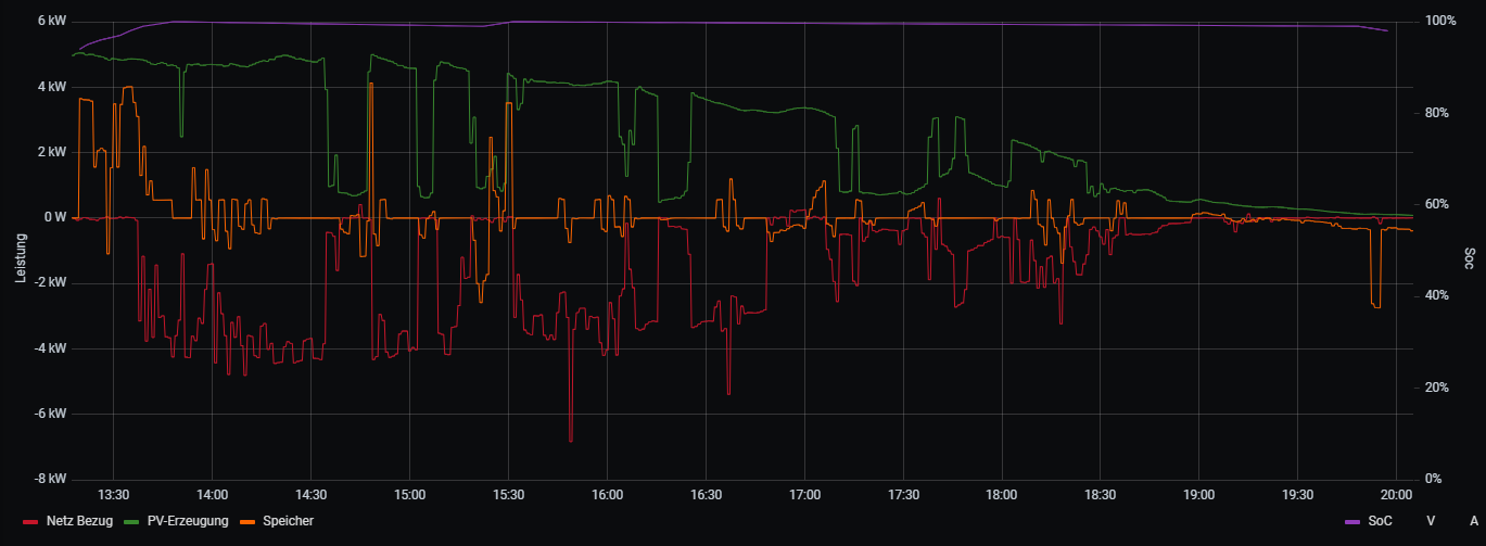

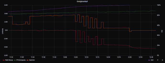

Ich habe das ICF jetzt 3 Tage aktiv und habe diese Kurven festgestellt:
Gut zu sehen ist, das die Ladeleistung jetzt pendelt (Kreis). Ab 96% (+2Min) wird die Leistung zurückgefahren und jede Minute wird geprüft, ob die Spannung über 55V ist, wenn ja, wird der Strom weiter auf 10A (Pfeil) gedrosselt, sonst wird mehr Strom auf die Batterie gegeben. Um 16:19 Uhr war die Spannung noch über 55V, daher keine Leistungserhöhung; um 16:22 Uhr war die Spannung nicht über 55V, also Leistungserhöhung. Wie er die 100% errechnet kann ich nicht genau ableiten:
(Links) 15 Min bei über 54.9V oder das Erreichen der 55.5V.
(Rechts) 12 Min bei über 55.1V oder das Erreichen der 56.5V. Hier wird auch noch kurz entladen, bis die Spannung unter 56V ist.
Hier noch einen Kurve, vor dem Einschalten des ICF:
Deutlich ist die "Unruhe" zu senden: Laden bis 100%, dann entladen, laden, entladen, laden, ... bis Flatline.
Fazit: Ich werde das ICF eingeschaltet lassen.

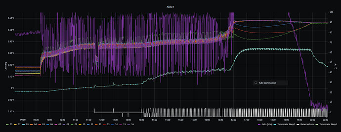

vor 3 Wochen auf YT habe ich wieder ein Video von theOffGridGarage gesehen. Es geht um das Seplos V2.0 BT und die Einstellungen, wie das BMS 100% SoC erkennt und nicht in OVP reinkommt. Wenn der Akku-Pack ins OVP gekommen ist, werden die LadeMos-Fet gesperrt und ein weiter Laden des Akkus ist nicht mehr möglich.

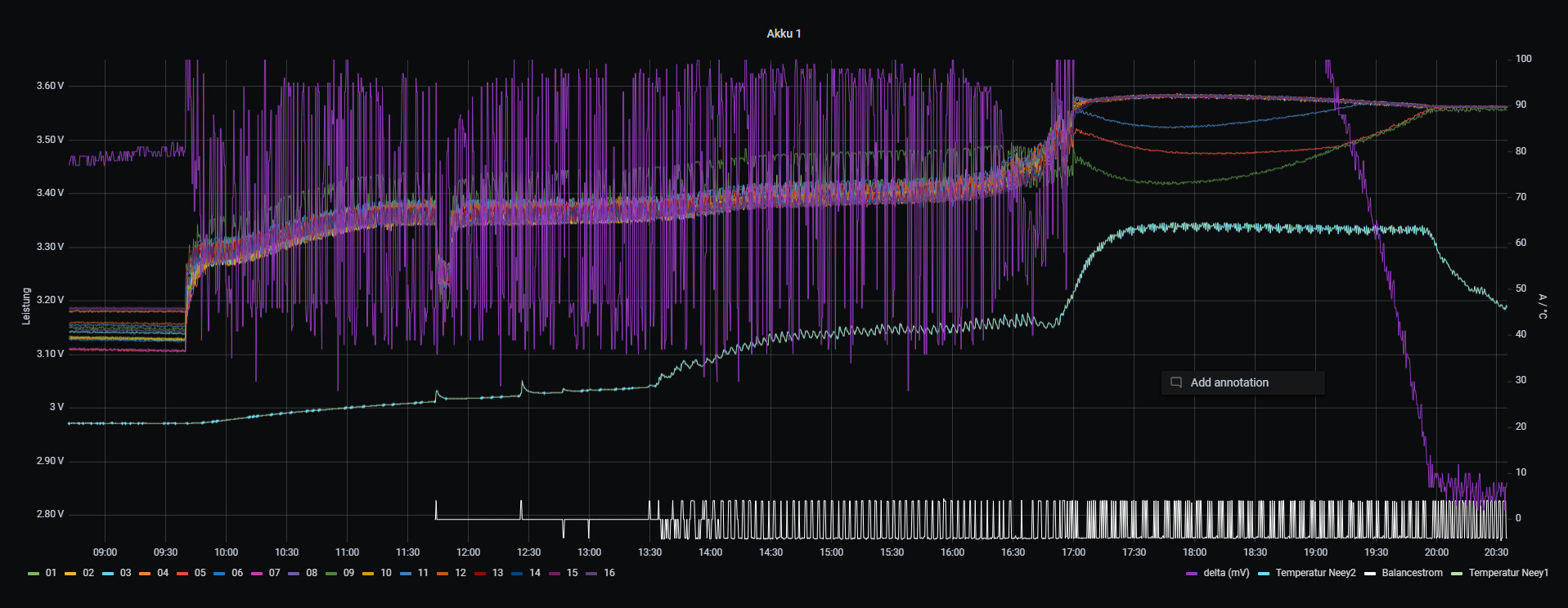

Ich habe die Einstellung von Andy bei meine beiden Akkus-Packs getestet und gestern habe ich einen Ausgleichladung gemacht. Ich stellte fest, das das jüngere Akku-Pack eher voll war als das ältere Akku-Pack. Durch die neuen Einstellung, hatte der ältere Akkus-Pack jetzt die Möglichkeit die Zellen 05, 09 und 11 wieder "voll" zu laden, so das diese Zellen wieder im Tackt mit den anderen Zellen laufen.
In der Grafik sieht ihr wie grün, blau und orange wieder an den anderen Zellen über den Balancer angepasst werden, es dauert ca. 3 Stunden.
Die violette Linie zeigt den Zellendrift in mV an (rechte Skala). Schön zu sehen ist, das diese bei Laden zwischen 50mV und 100mV liegt und nach dem Angleichen unter 10mV gefallen ist.

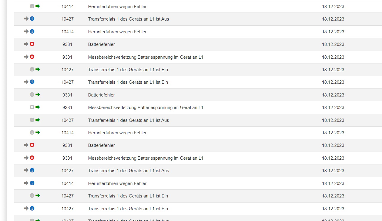

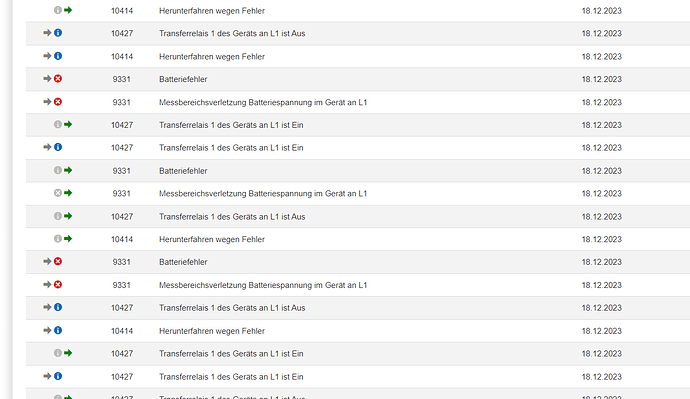

Mit deinen Einstellungen (danke, sehr hilfreich!), seit dem SOC auf 100% ist, wiederholen sich folgende Ereignisse 9331 Messbereichsverletzung Batteriespannung an L1 und 9331 Batteriefehler in Schlaufe. Woran könnte das liegen?
@mikim Die Einstellung habe ich noch angepasst, jedoch noch keine Zeit gehabt diese in dem Thema einzuarbeiten. Bei Dir schaltet das BMS ab, Du wirst sicher ein COP bekommen haben, dadurch steigt die Spannung des SI und Du bekommst einen Abschaltung. Du musst die Spannung anpassen:
mit diesen Einstellung sollten Deine Zellen nicht mehr über 3,65 V steigen.
@elektrofix , danke! Ich erhalte die Ereignisse nicht mehr.
